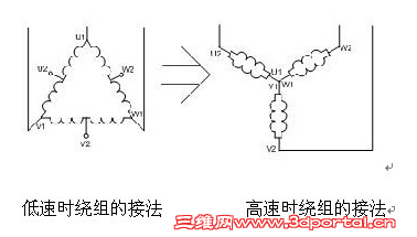

[求助] 双级变速小功率电机的接线?
发表于 2017-7-28 13:39:30 | 显示全部楼层 |阅读模式 来自: 中国贵州贵阳
工作中遇到一台双级变速电机,如果将电机的高速线(W2,U2,V2)和低速线(W1,U1,V1)在转换开关上接反。即在高速运行时将(W1,U1,V1)接电源,将(W2,U2,V2)短接。低速运行时将(W2,U2,V2)接电源,将(W1,U1,V1)断开成三角接法。会不会烧电机,烧电机的机理是什么?请路过的老师们给予解答支持下,谢谢。# W! ^+ ^. ]+ f8 U: o4 C
  C$ Z* h$ ~9 h% j  ?0 I. G0 m图中接法为正确接接线。
