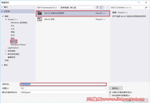

) {+ I! R  {! q* ~       3.1 打开Visual Studio 2012,选择新建项目,选择Win32控制台应用程序,然后在名称中输入FileExport,选择程序生成位置,完成后选择确定。
( ^" N2 V8 d' J
图3-1

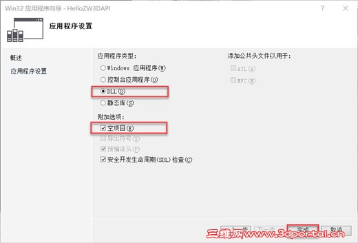

       3.3 选择应用程序类型为DLL,选择附加选项为空项目,然后点击完成。) P- I$ ]+ @. y+ x* a: n0 a
图3-3

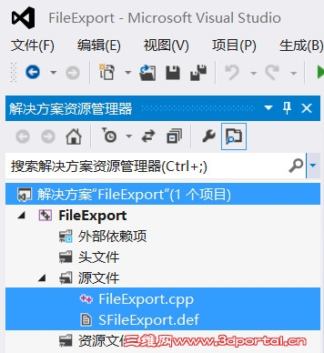

       3.4 右键FileExport项目,选择添加,选择新建项,或者使用快捷键Ctrl+Shift+A,分别创建FileExport.cpp源文件和FileExport.def文件。
# {  F  E" f6 }) ?
图3-4
图3-5
图3-6

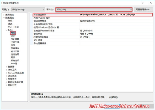

       3.5 右键FileExport项目,选择属性,进入FileExport属性页。(注意:如果是64位系统,平台必须选择X64!)选择C++,选择常规,选择附件包含目录,在该目录中输入安装目录下API文件夹的地址,如图3-7所示。
- @: h1 r0 W0 P, K; ?$ J- M
图3-7

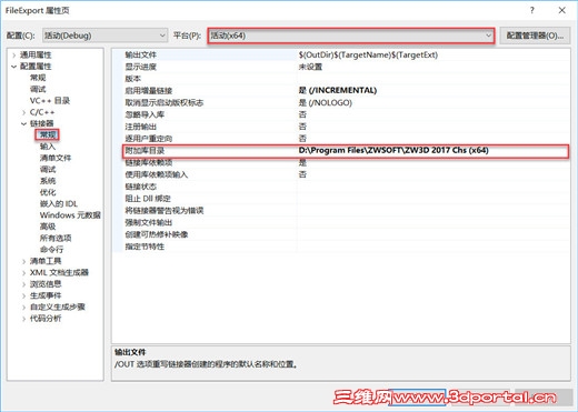

       3.6在FileExport属性页中,选择链接器,选择常规,在附加库目录中输入中望3D安装目录地址,(注意:如果是64位系统,平台必须选择X64!)如图3-8所示。
+ @7 Y& x8 v! ~5 O9 s

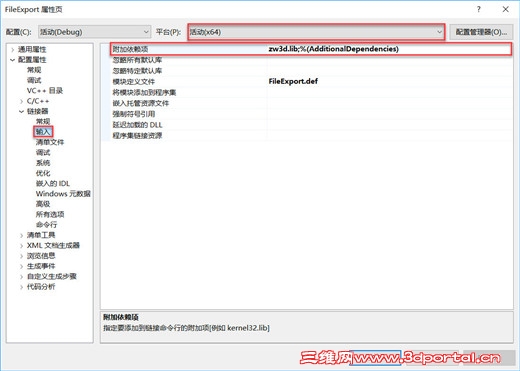

       3.7 在FileExport属性页中,选择链接器,选择输入,在附加依赖项中输入zw3d.lib,(注意:如果是64位系统,平台必须选择X64!)如图3-9所示。
7 @+ [( r1 ?8 u- g. a3 I

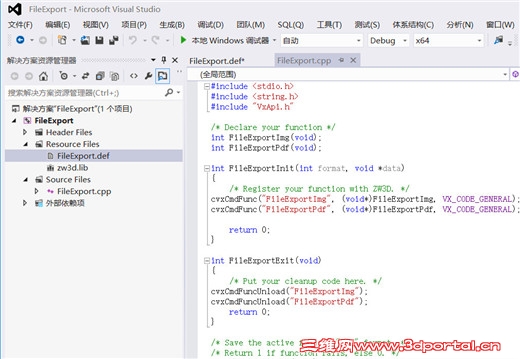

       3.8输入以下代码,定义项目中的FileExport.cpp文件。
6 G* g2 ~* Q* Q- k' `       #include<stdio.h>% M/ L. @7 L, w
       #include<string.h>
7 \$ t6 T: a1 x6 a. D9 h7 R       #include"VxApi.h"- [5 L( U0 v5 X. s/ t
       intFileExportPdf(void);- [& J6 G% p* R
       intFileExportInit(intformat, void *data)+ A: i( \9 Z+ T; i
4 z) c5 w6 p# o0 F2 P       cvxCmdFunc("FileExportPdf", (void*)FileExportPdf, VX_CODE_GENERAL);' M. Z' w: Y& _8 b; P
       return 0;! D# {) u/ q. \4 F4 A
( Q( C8 {/ m- Z& b, v2 |) @$ @       intFileExportExit(void)
) A# J! l/ @. k# S4 @; x       {
/ l+ r4 M- s) t. U       cvxCmdFuncUnload("FileExportImg");2 i! P+ H" |6 v' X7 ^/ L) A  w0 e
       cvxCmdFuncUnload("FileExportPdf");
1 E, j, g1 U9 M% o. P' s# A; T) X' Q7 P       return 0;0 c* k8 l0 @/ J  R3 v, j6 |
       }' v/ r; n  ?& q3 O  ?
       intFileExportPdf(void)5 A( x$ }! P8 D, O- Z: w5 T
4 R4 }4 v) A  H$ w3 x0 y' K       intiRet = 0;( `# k& Q) L% {- ?5 |6 v7 p" g
       vxNameExportName;7 F* J- K# X/ L: d9 a) F- E7 D- s6 g
       vxPathFilePath;
/ x; S0 l' Y5 b4 f       svxPdfDataPdfData;* a6 T: I, n% K$ i# Q* d1 C) B  J
       cvxFileDirectory(FilePath);6 q. R  `8 `" ~" s  m
       iRet = strcpy_s(ExportName, "test.pdf");+ O+ f5 x3 Q/ F
       if (FilePath[0])
; s- d5 N. s2 S# g! A; s# P       iRet = cvxPathCompose(FilePath, ExportName);
' ]# H7 U) U8 H) G) A       else5 j: a# Z& M7 i9 W" u! B) E
       iRet = strcpy_s(FilePath, "test.pdf");, L# `6 x: ?5 q, ]3 |0 G
       if (iRet), K5 M" C% s$ ?0 J" |% Y8 Y
& X# N8 V* l6 W' b7 e% }6 l       cvxMsgDisp("Fail to find the export path.");% o  Y' x: n4 F5 L6 m8 a$ |, A
       returniRet;
) n+ s0 H0 S& t; M' e6 {3 N           }* f7 ~. s: y! h" ~) d; T
       cvxMemZero((void*)&PdfData, sizeof(PdfData));
0 `$ Z5 p" {  q+ x! h; f       PdfData.PaperHeight = 300;3 j( S5 {$ a) ?  U
       PdfData.PaperWidth = 220;
% {! f3 [+ l; |) s0 H1 `       PdfData.RangeMode = VX_EXPORT_PDF_RANGE_MODE_NORMAL;
" m+ D, E2 f! O) L* N) W7 f# {8 F       PdfData.Type = VX_EXPORT_PDF_TYPE_OBJECT;& j$ G7 I7 O$ b# w
       iRet = cvxFileExport(VX_EXPORT_TYPE_PDF, FilePath, (void*)&PdfData);$ k; s/ Z$ [, {* N9 u& ?
       if (iRet)
# X7 I' E8 v: \+ J* m       cvxMsgDisp("Fail to save as pdf format.");) J3 J9 x+ U% C8 q- @; g
       else. x' u) h8 Y% O& K! [4 O' F
       cvxMsgDisp("File is saved successfully.");& L5 O, z' |1 J9 |- F
       returniRet;( j; H3 b3 Y0 k* b2 g4 ]! M, C
       };9 X* M% o# B/ _; B0 N4 ?

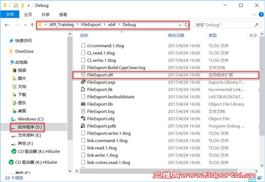

       3.11 右键FileExport项目选择生成,在该项目目录中Debug文件夹下会产生FileExport.dll应用程序文件。! y2 q6 T( O; L9 t
图3-12

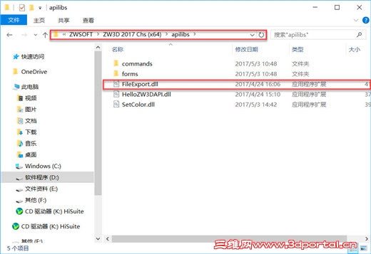

       3.12 在中望3D安装目录下,新建文件夹apilibs文件夹,将FileExport.dll文件复制到该文件夹中,即在中望3D中加载该应用程序。
* B, R. o- M  Z' {+ e
图3-13

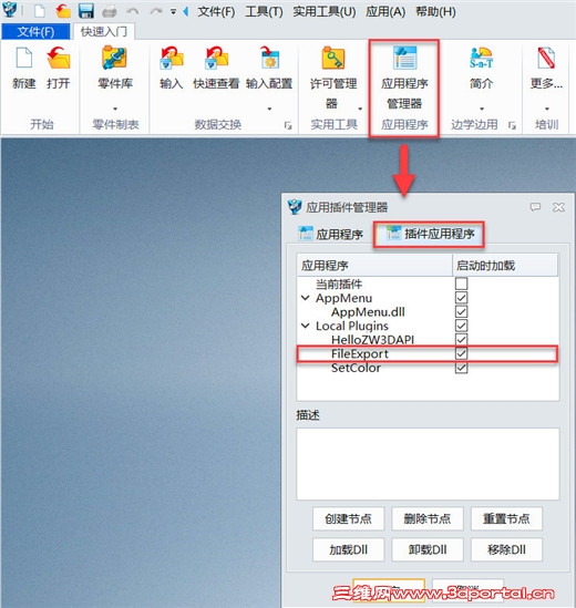

       3.13 打开中望3D,选择应用程序管理器,选择插件应用程序。我们可以看到,FileExport程序已经加载到了中望3D。
1 H* W3 _) D6 o3 T' m

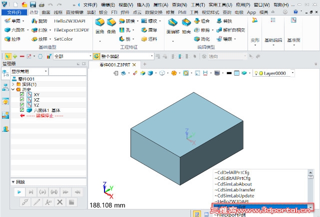

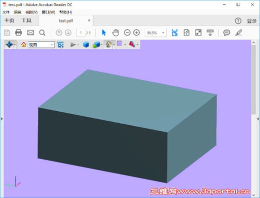

       3.14 下面我们来使用一下这个程序,在中望3D中新建一个块零件并保存到桌面,然后在命令框中输入~符号,然后通过方向键选中FileExportPdf应用程序,然后回车输入该程序,在桌面我们得到了这个零件的3D PDF文件。5 w' a  N! o, E& d4 I
图3-15

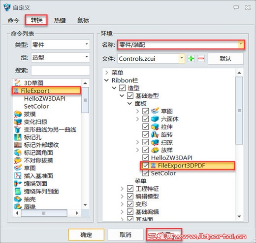

       4.定制二次开发工具栏% ]- ~5 j" z, Y+ y+ u
       每次要在输入框中手动输入~FileExportPdf命令太麻烦,下面,我们来介绍一下如何将二次开发程序添加到工具栏或指定位置。/ n9 T0 e* b) a$ @5 n7 ]( P- W0 S: _

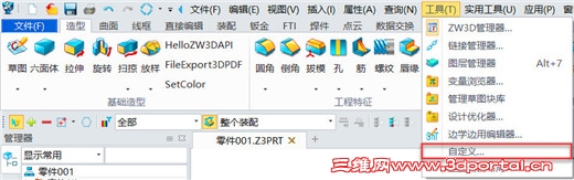

       4.1 在中望3D零件环境下,选择工具,选择自定义,进入自定义界面。
4 a* U' ]# f/ m0 Q
图4-1

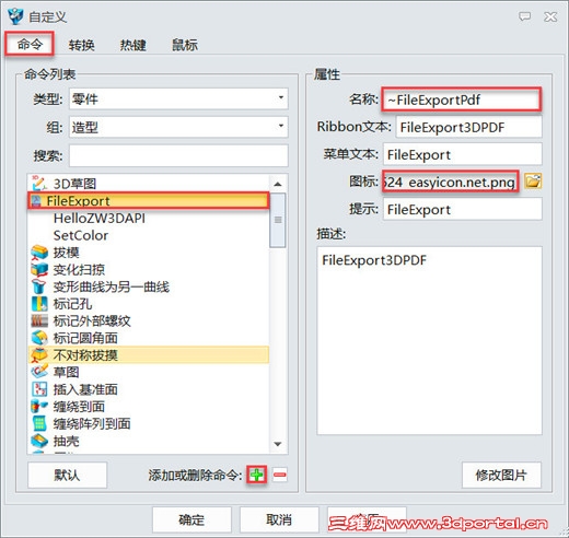

       4.2 在自定义命令界面中,点击添加命令按钮,按图4-2依次输入按钮名称、PNG图标等属性。
2 O& d, `0 ?) L3 v/ d3 _0 d( p
图4-2
       4.3 在自定义转换界面中,先找到4.2中创建的FileExport命令。然后,用鼠标将该命令拖动到图4-3所示位置,或者拖动到您所指定的位置,选择应用。9 s! I1 r9 o4 m3 i# }+ X0 m3 n. _
图4-3

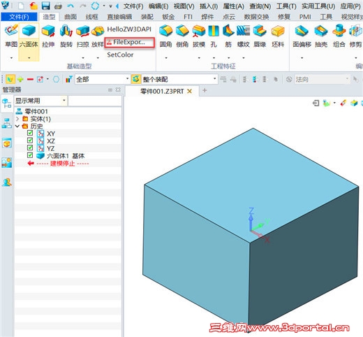

       5.命令使用测试
) K+ P% D- E  H1 `, m       这样我们就在中望3D实用工具栏中添加了FileExport这个命令按钮,接下来,我们就可以直接在造型选项栏中使用该命令了,在测试零件所在位置就可以得到一个3D PDF,如图5-1所示。. w& I% Q. }* l  O" S) [
图5-1
