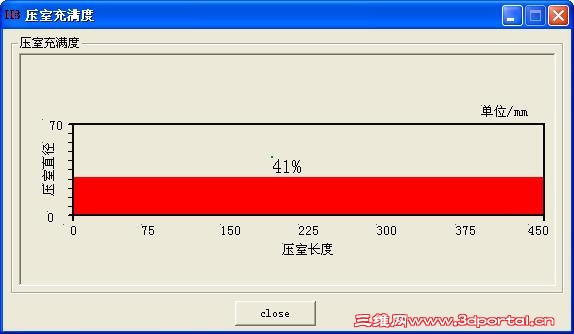

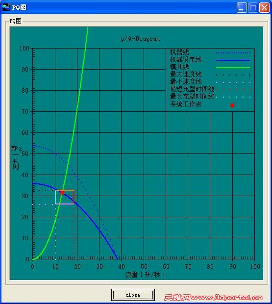

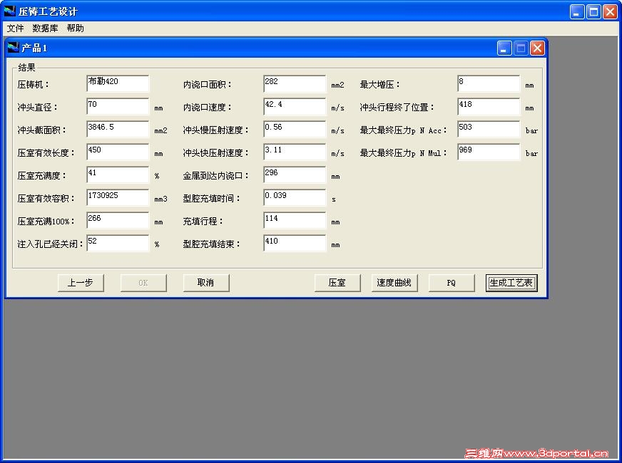

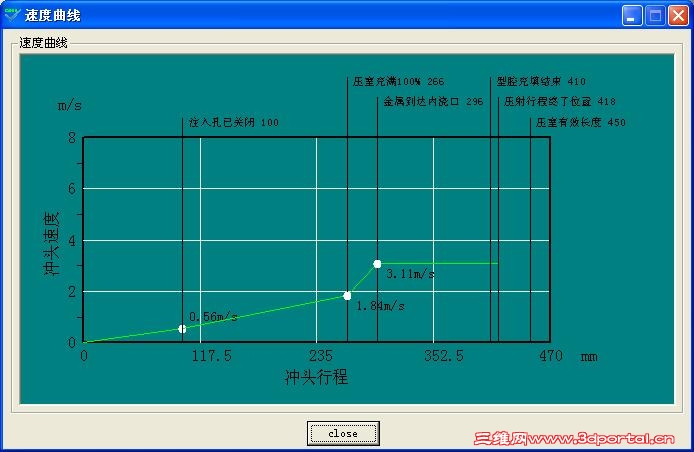

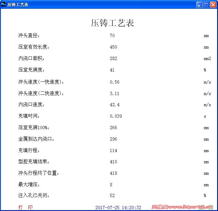

一款压铸工艺计算软件,适用于卧式冷室高压压铸,输入铸件及模具基本参数,即可计算出多个压铸工艺参数。最佳使用对象:压铸模具设计人员,压铸工艺设计人员,压铸件评估人员,压铸机调试人员。希望大家喜欢。附件传不成功,有需要的可联系微信号:yhz0250.

压铸工艺参数计算
压铸工艺参数计算
压室充满度
压室充满度
冲头速度曲线
冲头速度曲线
压铸PQ图
压铸PQ图
工艺参数表
工艺参数表
