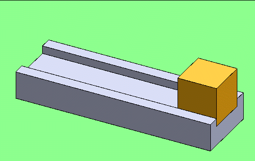

请问;在做solidworks动画时,如何将前一个算例的结束的位置作为下一个算例的起始位置!我现在的做法是手工记下前一个算例的终止位置,在下一个算例中手工用修改约束办法使它成为下一个算例的初始位置。这样做太麻烦了。又费时间。请问有没有好办法?

如附圖,建議用宏做就容易控制起始點.1 P8 {  C  B: h6 {! U& g4 y; h

由于客户要求,不能把整个动画贴出来。但是我用图片来说一说。# F) J% I: F' U4 `$ V! {
这是很复杂的一系列动作。我只说其中2个连续的动作。
9 @! T* L% d% f7 ~" L, b: q! f( R1 O# X5 A4 O6 x! ^/ `3 o
这是动作1的起始位置。' o( g( d( z3 S6 ]- u
" l: v# t1 U, a, }这是动作1的终止位置。" p! k; o7 W. r9 Z
; v& `" @2 c! x/ {
这是动作2的起始位置。
0 b" V" F- ?" M/ L/ `$ T$ w
- a, b' `- m$ |% d这是动作2的终止位置。动作1终止位置应该和动作2起始位置完全一致,否则两个动作连接起来时就显得不自然。9 \5 G# X0 R8 k- F3 h$ y- S
目前我使用的方法是手工获取动作1的终止位置。在动作2开始时手工输入动作1的终止位置作为起始位置。但是,这样费时费力。' c& J. a( A- V. ]3 Q
希望有个方法使得动作2自动获得动作1的终止位置。

发表于 2017-7-28 08:32:25 | 显示全部楼层 来自: 中国浙江嘉兴
做個尋跡路徑不行嗎
 楼主| 发表于 2017-7-28 09:37:44 | 显示全部楼层 来自: 中国湖北武汉
本帖最后由 lfy710 于 2017-7-28 09:43 编辑 / L; P% B1 {" k3 y" Z2 I, b
% l' R# @/ o$ u- i
一共有7个轴。整个动画一共有30多个动作合成,路径实在太困难。其实,我正是希望用动画找出最佳路径。正因如此,我才用电机的方法来做的。这样可以不断的修正路径,达到最佳。
 楼主| 发表于 2017-7-28 09:40:49 | 显示全部楼层 来自: 中国湖北武汉
还是多谢两位大侠的提点。谢谢!
 楼主| 发表于 2017-7-28 10:20:00 | 显示全部楼层 来自: 中国湖北武汉
谢谢10楼的。使用基于事件的方式可以实现。用时间做触发。不过思路完全改变了,要面对一大推图表。但这是个好办法。谢谢!
