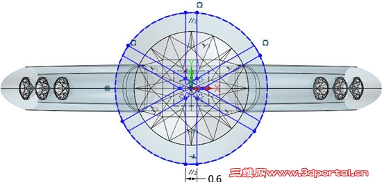

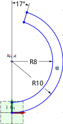

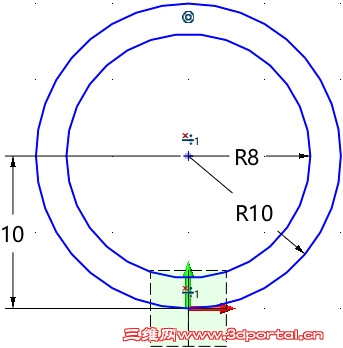

       第二步,在XZ工作平面上创建草图,分别绘制两个圆,如图2所示。
图2 绘制圆-1
       第三步,绘制两条直线,对上步草图进行修剪,如图3所示。
图3 修剪草图

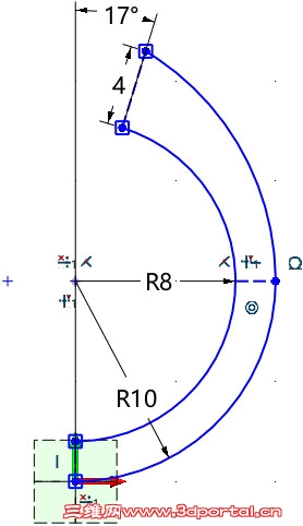

       第四步,删除R10上部分的圆弧,对草图上方进行完善,最终完成的草图如图4所示。
图4 删除圆弧

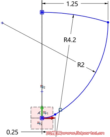

       第五步,在YZ工作平面上创建草图,分别绘制两个圆,如图5所示。。
图5 绘制圆-2

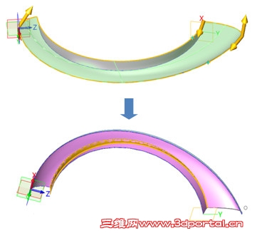

       第七步,使用驱动曲线放样,创建曲面,如图7所示。
图7 创建曲面

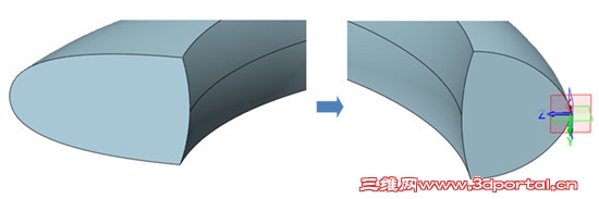

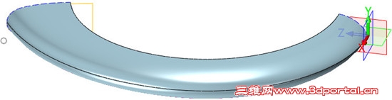

       第八步,使用双轨放样,不缝合实体,调整视角,并删除上步多余的面,如图8所示。
图8 放样操作
       第九步,镜像现有曲面,然后缝合,如图9所示。
图9 镜像、缝合曲面

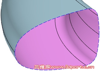

       第十步,使用修剪平面,带缝合实体,拾取另外一端的边封闭端面,如图10所示。
图10 缝合实体

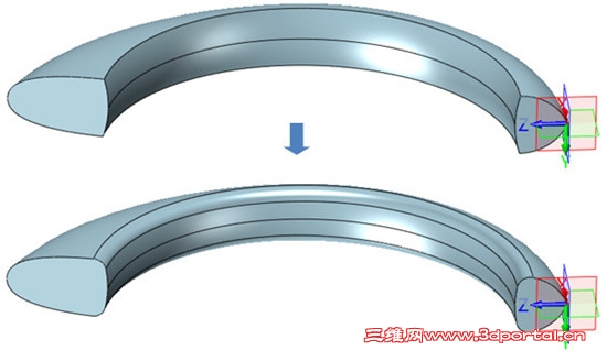

       第十一步,隐藏辅助工作平面和草图,然后进行倒0.5mm圆角操作,如图11所示。
图11 倒圆角-1
       第十二步,删除上部的端面曲面,如图12所示。
图12 删除曲面
       第十三步,在上图曲面边缘创建曲线列表,使用角部圆顶,高度为1,冠顶使用曲率,连续方式无,创建圆顶曲面,然后倒0.2mm圆角,如图13所示。
图13 创建曲线列表

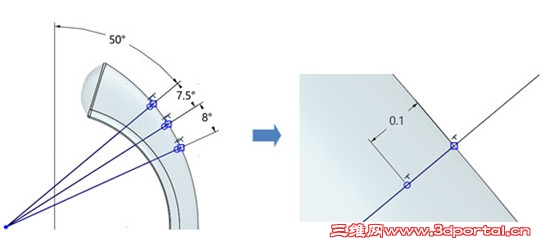

       第十四步,显示草图1,在XZ工作平面上绘制草图;在每条直线上绘制点,到端点的距离为0.1mm,如图14所示。
图14 绘制草图

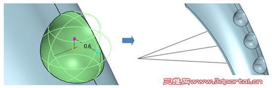

       第十五步,在上步草图的点上创建半径0.6mm的球体,和造型进行布尔减运算;再依次在草图另外两个端点上创建球体,如图15所示。
图15 创建球体-1
       第十六步,在3条直线上创建工作平面,偏移-0.1mm,如图16所示。
图16 创建平面

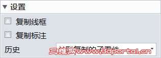

       第十七步,复制一份钻石零件,重命名为1.2钻石。
图17 复制零件-1

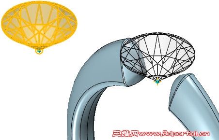

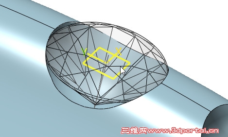

       第十九步,进入女戒零件,在装配下对1.2钻石进行坐标装配,如图19所示。
图19 坐标装配

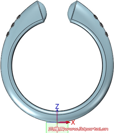

       第二十步,依次3个1.2钻石装配完毕后,隐藏工作平面和草图,然后合并3个钻石零件,如图20所示。
图20 隐藏
       第二十一步,进行对称镜像,如图21所示。
图21 镜像操作
       第二十二步,对左右造型进行布尔加,形成女戒开环戒体,退出零件,如图22所示。
图22 布尔加运算-1

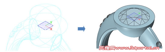

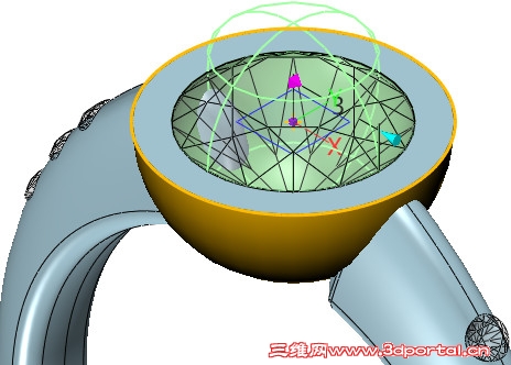

       第二十五步,使用外部零件,插入6钻石零件,放在任意位置,如图25所示。
图25 插入零件
       第二十六步,移动钻石,起始点是下方顶点,目标点的位置是0,0,19,如图26所示。
图26 移动

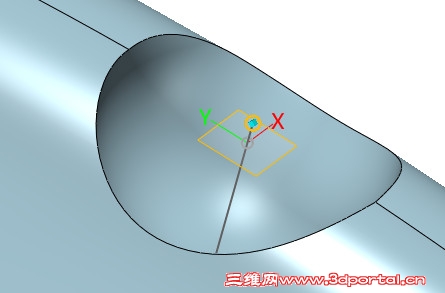

       第二十七步,创建半径为4mm的球体,中心落在钻石上方边缘的曲率中心上,如图27所示。
图27 创建球体-2
       第二十八步,偏移XY工作平面到球体中心,并使用此平面修剪球体上部分,如图28所示。
图28 球体修剪
       第二十九步,创建半径为3mm的球体,和半球体进行布尔减运算,如图29所示。
图29 创建球体-3
       第三十步,在半球体的上表面创建下图草图,如图30所示。
图30 创建草图
       第三十一步,拉伸上步草图,和半球实体进行布尔交运算,如图31所示。
图31 草图拉伸

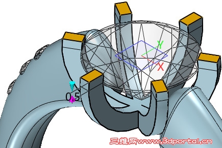

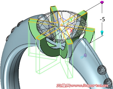

       第三十二步,使用偏移面,对6爪端面进行正向偏移0.5mm,如图32所示。
图32 偏移面
       第三十三步,对6爪端面进行0.3mm的倒圆角,如图33所示。
图33 倒圆角-2
       第三十四步,对下图两个造型进行布尔加运算,如图35所示。
图34 布尔加运算-2
