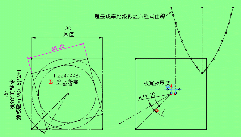

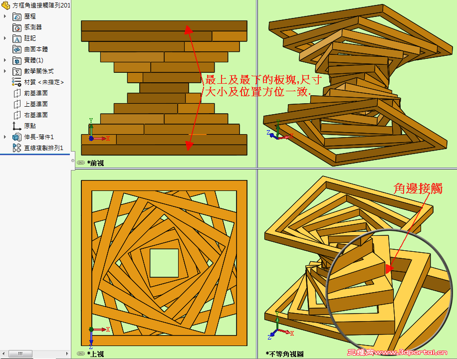

這是丹大在fans網發表的主題,提供試作參考.(有不足之處尚請丹大補述)" e# z+ [- p, h
$ _% V* X- F) v3 o* D( q1 B- M- R作图條件如附图:
# a2 q( m" l( ?1. 板角和板邊相互接觸.& G% M2 g  u( _# y: P. z/ P" @+ t
2. 最上和最下的板塊尺寸大小及位置方位一致.
1 H8 F+ U$ L2 K7 Q" b# a/ q
7 R* V3 {" \" e* a9 G7 H- O( C% d  z
2 u9 i) D. M9 Y( [4 h5 a 2.png 1 p3 I) W' X% S# h: G4 l  h, |3 I" T

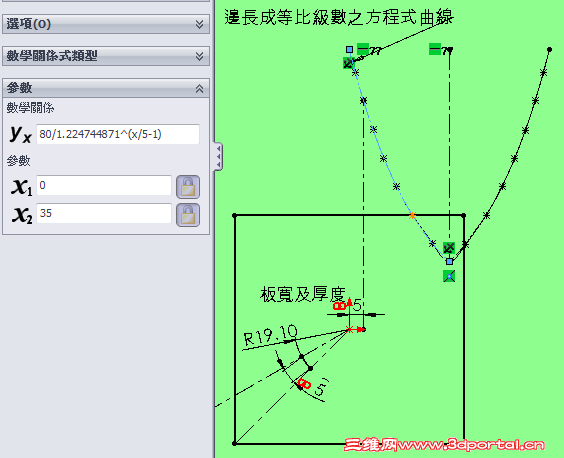

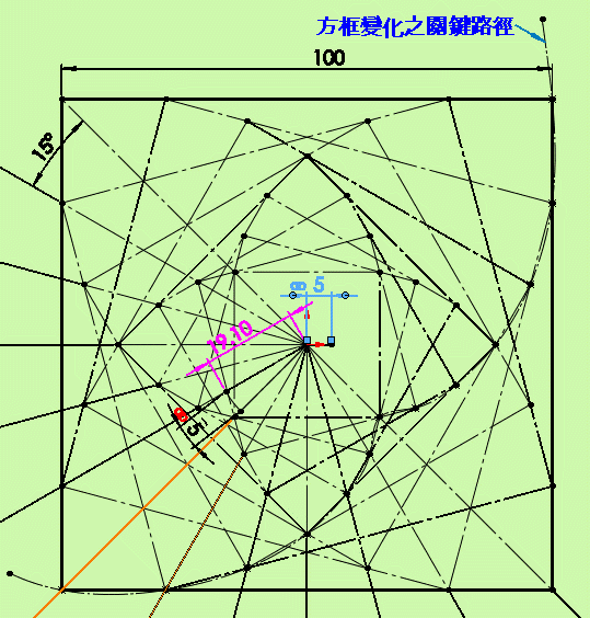

 楼主| 发表于 2017-7-17 13:33:29 | 显示全部楼层 来自: 中国浙江嘉兴
提示參考0 j: F2 I+ Y- E0 Z
; ~% b" W- d8 y# ?
' ^8 V: C6 a0 H7 z 4.png

再提供最笨也是最基本的做法!1 U4 o5 [" ~% n) }" \: l$ T* L$ D, e- i
capture-2.gif ! a) }8 N8 F8 _; M0 `7 y

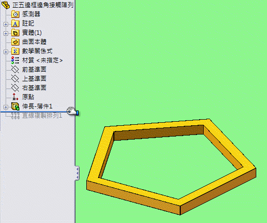

 楼主| 发表于 2017-7-19 15:35:23 | 显示全部楼层 来自: 中国浙江嘉兴
了解道理就可以延伸到正多邊形
" f% B& m5 e) f. K+ |- \! `1 P4 m/ A. L8 l8 Y
