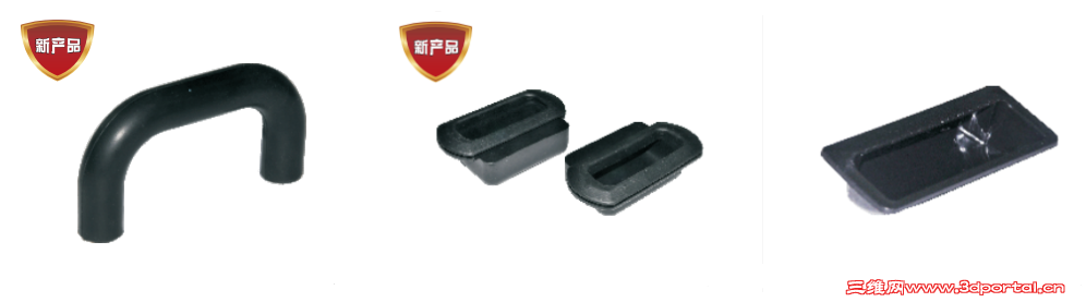

拉手是用于安装在门体上方便开关门的部件,工业框体中拉手的形式和功能非常多,质量也较普通拉手要更好。
3 F+ C1 k7 H6 h( [; l% t& f  b# ~* a. g4 z3 F" i( x. ~# O
一.拉手种类/ v! E/ i# a0 l' I) I$ R" [8 M6 U
根据拉手材质拉手可以分为:塑料和金属。
6 A- u4 f! k- w1.塑料材质包括:8 p. o7 }' K+ V/ d
1)ABS。具有强度高、韧性好、常见颜色:橙色、黑色,市场价格10元起。- i3 p4 C, X1 u
$ d1 q2 [  {2 b
* d5 Q5 V0 A% e  B, n2)PA。机械强度高,韧性好,耐高温,有较高的抗拉、抗压强度。市场价格8.7起元

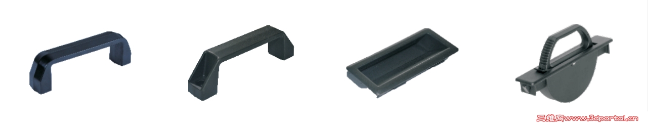

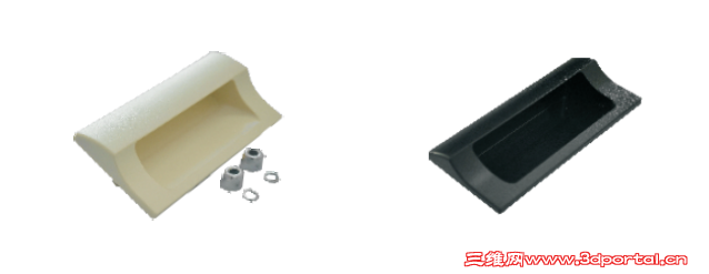

3)酚醛树脂,也叫电木,耐高温、不溶于水,溶于丙酮酒精等有机溶剂。市场价格10.73起。
2 D* L$ I; ?. z/ Q! z 酚醛树脂.jpg
; I; j0 u- J, M3 [& q+ }: h4 c
$ N4 E, ]1 q: y8 Y7 \, f! l& D4)PVC,颜色通常为透明,不耐高温。市场价11.8起元
! E( P& w8 T% B/ C& ?& h PVC整体.jpg
8 l2 J- K" E0 c; L" }0 O
* ^! [; t' C+ G* R  X5)EPDM橡胶、工程塑料、非聚氯乙烯TPE。
0 Y1 p& c% u* q/ g7 c 非聚氯乙烯TPE等.png 2 {3 A) b/ X8 I; O
0 o6 a; a5 ]$ ]" c
6)ABS+PC,抗冲击力强,耐高温,抗紫外线。市场价格9.9元起。
- Q7 h6 w- A- d ABS+PC整体图.png " Z: t. v" o: m6 f7 q

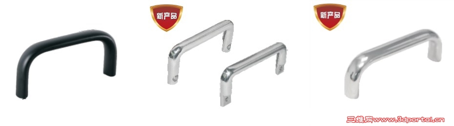

2.金属材质包括:
- D* X# N/ u) y" S6 N. n5 C1)不锈钢。市场价9.9元起4 M, ^3 o) L- j( R: ]5 I: L* c
; `* c) q0 t* O" ?
! o  F+ b8 O, d5 }4 N  t% E2)铝合金。市场价18.7元起7 |7 k9 i1 y$ Y/ z6 W2 W) x
1 h. f: C3 J/ m  K% m. r) V) f( V+ U" i, k% p6 y4 T4 N
3)锌合金。市场价11.34元起0 a4 J- z5 p  _4 w

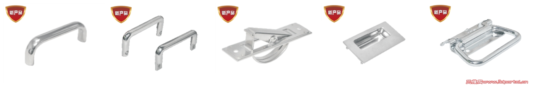

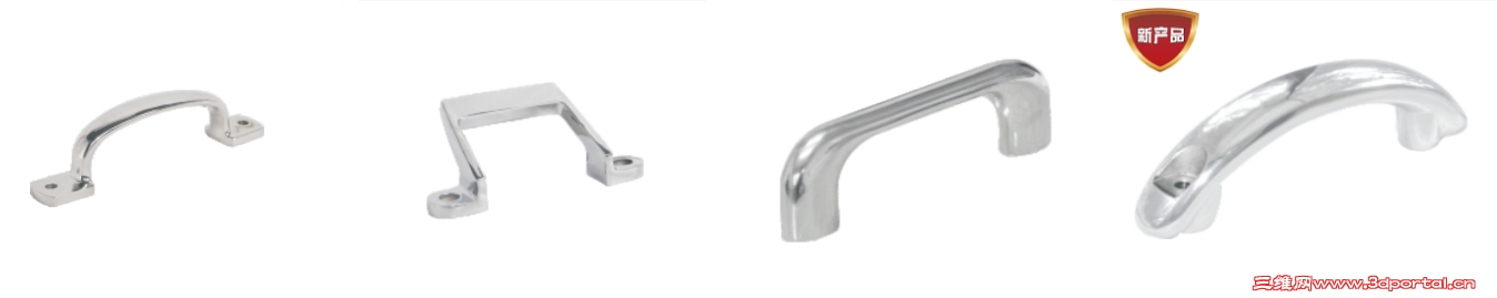

锌合金整体图.png ( U" P; t% S7 S" d, T" k
0 M& a: k( T1 G; u& t- j4 j
4)碳钢。市场价6.60元起。% u- z$ p* \) g" {  a: D4 J
; D5 ^" f0 ]. ^6 v3 D% ?. t  c5 ~! r
金属材质加工工艺包括:
4 `- L5 }* k$ i* x1)折弯加工,样式较为单一。
- z9 R7 g$ r" q$ k$ g
  }. u, N) r+ @/ S; g4 {2)压铸成型。 造型多样,非常美观市场价格42元起。7 G6 k7 `2 w+ y& H* g( d/ N- \9 ^
压铸整体图.jpg 6 G! U% _; S( n
- i& X' w; ?5 Q/ c- N
3)冲压成形。多用于暗示拉手,市场价格13.2元起。* A/ O3 P: N" B' V
0 N: i% f1 W9 [& ~( x- y5 v
