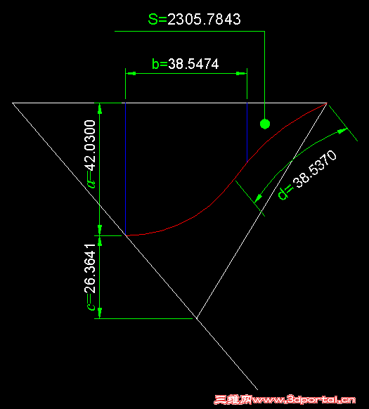

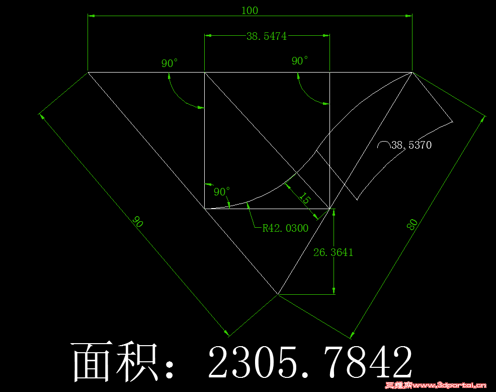

! x; M) m" D/ w- M, h竞赛已结束,评定成绩见下表:
1 b% ^& ]4 }. k; k
楼层
用户名
A
B
C
D
E
正确数
标准答案
42.0300
38.5474
26.3641
38.5370
2305.7843
3
gerald_lee
42.0300
38.5474
26.7704
38.5370
2305.7843
4
4
fengxd
42.0300
38.5474
26.3641
38.5370
2305.7843
5
5
gongwen0519
42.0300
38.5474
26.3641
38.5370
2305.7843
5
6
TKG-09
42.0300
38.5474
26.3641
38.5370
2305.7844
4
7
kuangben8
42.0300
38.5474
26.3641
38.5370
2305.7843
5
8
chenqi
42.0300
38.5474
26.3641
38.5370
2305.7843
5
9
cumt0212
42.0300
38.5473
26.3641
38.5370
2305.7854
3
10
dmihg
42.0300
38.5474
26.3641
38.5370
2305.7843
5
11
wheasy027
42.0300
38.5474
26.3641
38.5370
2305.7843
5
12
tangdaoliang
42.0300
38.5474
26.3641
38.5370
2305.7842
4
注:表中文字为红色者,代表答案错误;空白者代表未提供答案或答案不明确& Q6 `6 N8 f# C0 \3 w" u

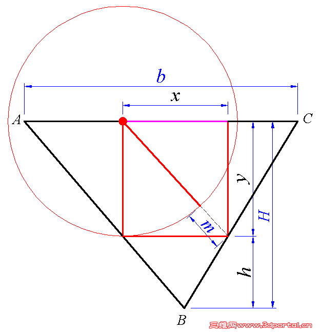

发表于 2017-7-23 17:48:44 | 显示全部楼层 来自: 中国辽宁
wupeiqi 发表于 2017-7-23 08:044 p9 Z" e3 r2 m; J+ N; n5 z0 A
你好/能详细点,怎样求出?
/ V  S! g/ n( e8 C# w0 H( u _J6HR24Y~41_KCVHNCWVD7N.png ; r; L6 e7 p' ?0 }0 [( C/ _
根据图中关系可以列出关于A    B    C的三元二次方程组,求出C后即可画图。
" k/ c2 a- B8 U6 A
点评
按照楼上这个意思计算一下: [attachimg]2317470[/attachimg] [attachimg]2317471[/attachimg]  详情 回复 发表于 2017-7-25 16:20
参与人数 1三维币 +10 收起 理由
2005llnn + 10 鼓励积极应答和参与的回帖。
发表于 2017-7-25 16:20:26 | 显示全部楼层 来自: 中国湖南岳阳
kuangben8 发表于 2017-7-23 17:48
! t: x6 I5 }0 D1 ~3 a5 h根据图中关系可以列出关于A    B    C的三元二次方程组,求出C后即可画图。
