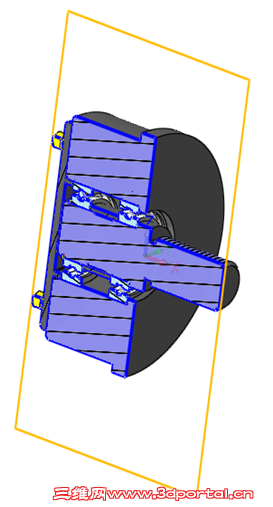

图(3)
       将“section1”的剖面视图设置为如图所示位置,点击确定完成第一个剖面

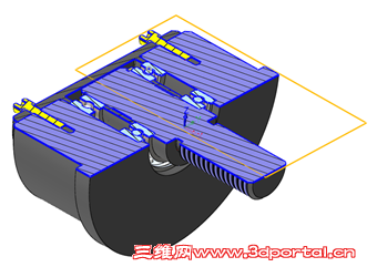

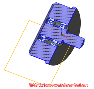

       接着,再次点击“剖面视图”命令,在对话框中点击“插入视图”,并采用默认的视图名称为“section2”
图(5)
       “section2”的剖面视图设置为如图所示位置,点击确定完成第二个剖面
图(6)
       采用同样的方法,点击“插入视图”,采用默认的视图名称为“section3”,“section3”的剖面视图设置为如图所示位置,点击确定完成第三个剖面。至此,三个剖面设置完成。

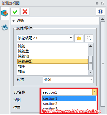

       进入工程图模块,点击“轴测剖视图”,打开对话框
图(10)
       在对话框中的“3D名称”处点击“section1”
图(11)

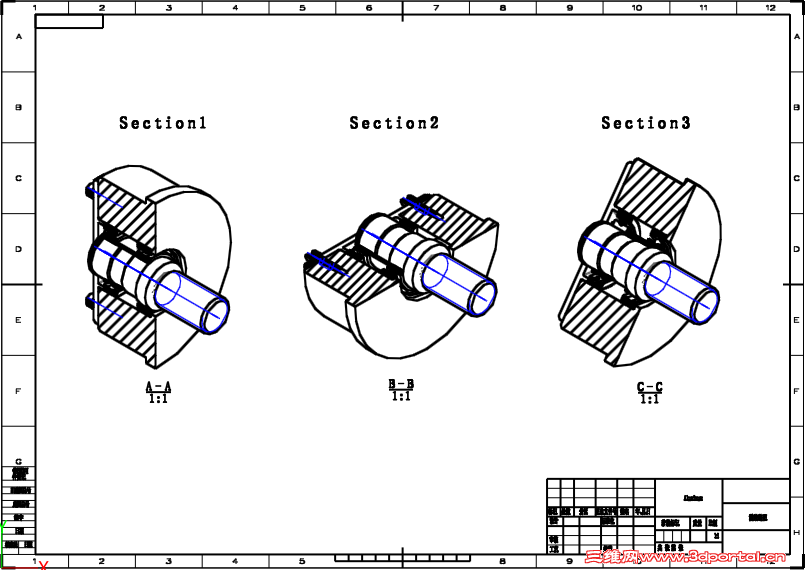

       在“视图”处根据需要选择视图,此处我们选择“轴测图”
图(12)
       “section1”的图形如图所示
图(13)
       采用同样的方法,将“section2”、“section3”分别出图,结果如图所示
图(14)
       整体的效果图如图(15)所示
图(15)
