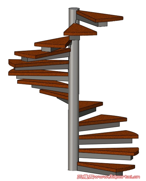

       在生活中,我们经常会看到楼梯,对于它们的造型我们也习以为常。但在一些欧式建筑里,有一种我们不常见的楼梯样式——旋转楼梯,它相对来说更有美感,而想做出类似旋转楼梯的优美造型,用中望3D"沿线阵列"就能轻松完成。
       接下来,我们来学习如何轻松使用中望3D建模设计旋转楼梯。
       旋转楼梯主要构件是中间的圆柱、支撑结构部件、踏板。

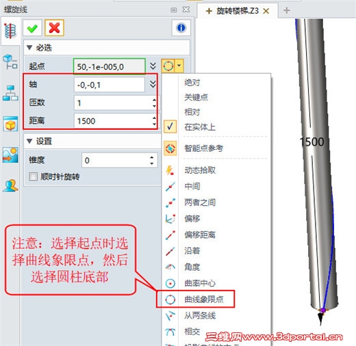

       2.创建螺旋线:注意选择起点时下拉箭头选择曲线象限点,具体见图3。
图3

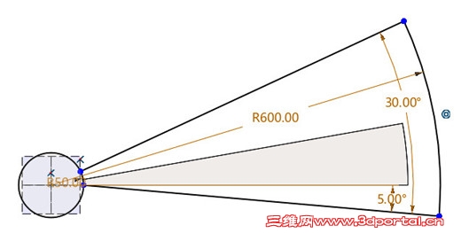

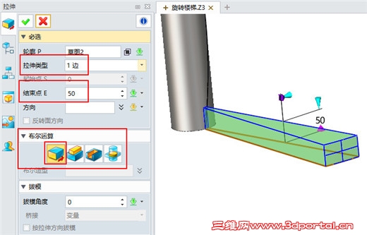

       3.创建支撑结构部件:先绘制如图4的草图,然后使用拉伸功能,拉伸成厚度为50的结构件。
图4
       注意:拉伸厚度为50的结构件时,“布尔运算”选择为“基体”,如图5。
图5

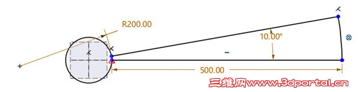

       4.创建踏板:先创建踏板外形草图,如图6。
图6

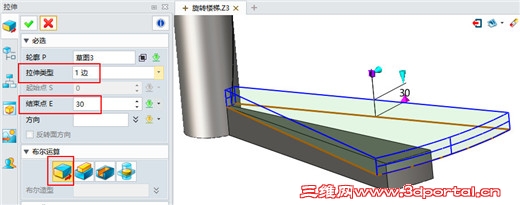

       踏板厚度拉伸为30,如图7。拉伸时,注意“布尔运算”选择为“基体”。
图7

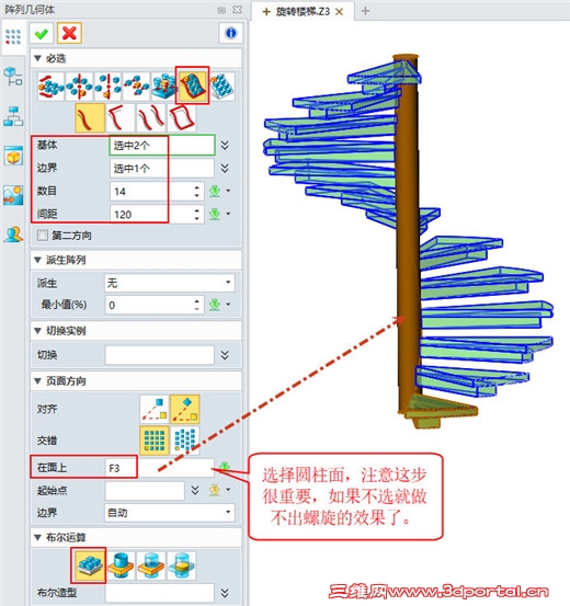

       5.设置阵列结构件及踏板体参数,具体参数如图8。
图8

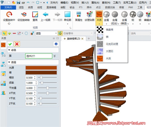

图9
       到此我们就完成旋转楼梯的绘制了。在中望3D里,我们只要使用阵列的在曲线上功能,就能创建如旋转楼梯这样的造型,灵活快捷。
