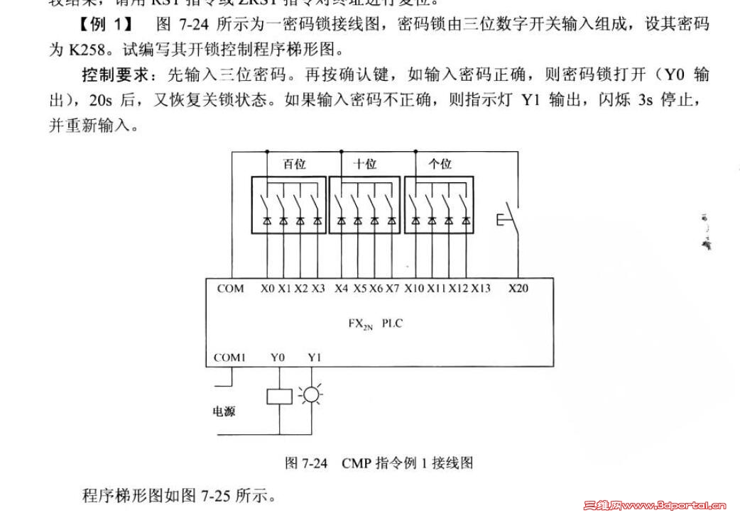

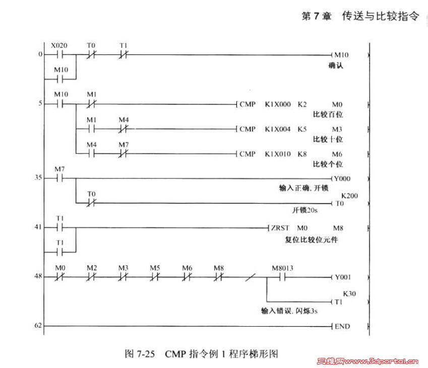

看书,传送指令。有一个例题。我怎么觉得例题有问题呢?- n/ w- t2 b9 V' E9 J. g
假设x20闭合,x0-x13都输入0,比较百位M2置ON,M1M4打开,不比较十位,比较个位,M8置ON。输入错误嘛,怎么可能会闪烁三秒???

7 x4 A4 C8 d0 }$ T  z# h! W輸入錯誤部分有問題
! o; H/ Y" {5 X4 s9 ]3 q* @Sorry沒注意看,沒問題的因為輸出有反向+ p/ [8 a4 X" s' @
