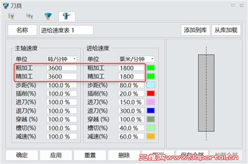

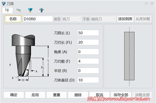

       1.刀具设置:设置刀具的直径、半径、长度、主轴转速与进给速度,如图2。
1 Z1 a. d( e* ~9 U
3 ?) `3 b: G/ t. E) ?# z. [# r
) M4 ?9 m0 v8 z& F5 |0 W
图2

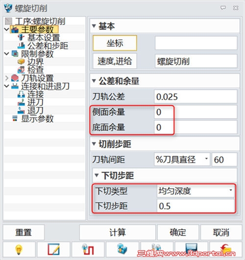

       2.参数设置: 如图3,在“主要参数”中,设置加工余量和下切步距;

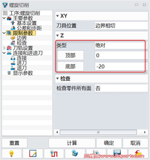

; U7 G- o- D/ k" i: o9 B0 i& q       在“限制参数”中,设置Z轴深度;

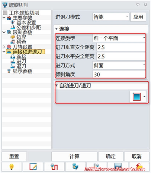

% j+ a5 m5 Q& u$ S* q       如图4,在“刀轨设置”中,设置切削方向、顺序与入刀点;% ?) p1 F! \# G8 a" g9 U9 c
       在“连接与进退刀”中,设置连接类型与进刀方式。
. `- l, Y! |1 e/ Q8 q  b- c
3 a9 _. A  d% j- Z) ~# v
* [3 ~% _+ @/ Q& B# O
图4

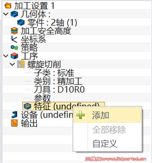

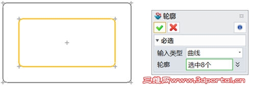

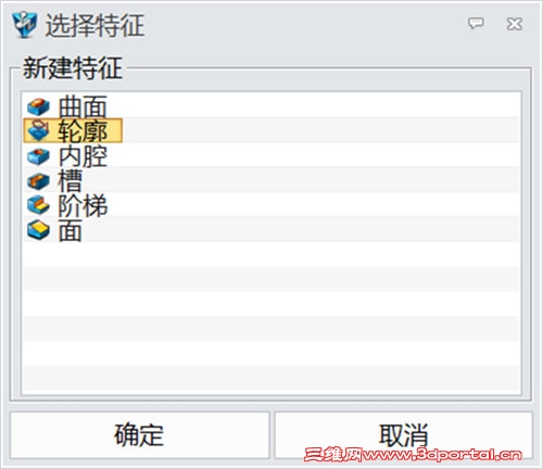

       3. 如图5,在“特征”处点击右键添加特征,新建轮廓特征,选择轮廓然后确定。
' b2 x; s& y; O4 x$ k0 f
7 ^  i0 l+ X5 N9 Z& D
: T) W* k' ^: R; o1 \5 l0 {
3 h& P1 e6 t: g+ Z* ^8 S
图5

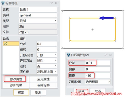

4 ?5 S6 |8 J5 _/ O       如图6,点击“修改属性”修改轮廓属性,选择轮廓后点击“确定”。输入公差与拔模角度,点击“接受”。$ j6 n% _: v+ Z6 `! x3 A
4 q) h% N) x0 u+ n# V
图6

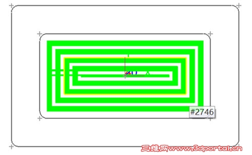

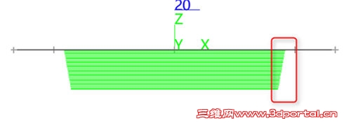

       4.通过以上设置,成如图7刀路。
- a  X9 j: a  Y% J' m" D. }
8 ^; @3 I* q. V. T* b% H3 C) s
. t$ \7 \# f/ S! b- t" c$ s8 \
图7
