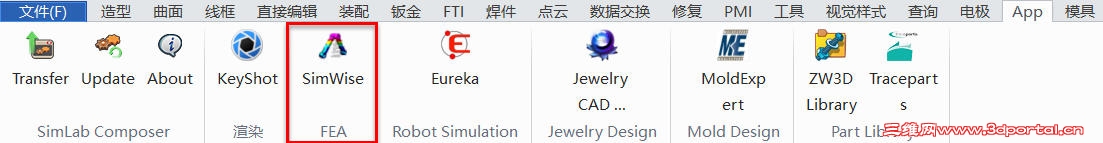

       1、数模加载
: [2 [7 v! T9 v" f7 D7 n% O       使用中望3D打开零件数模,点击“App--SimWise”,模型自动加载进入SimWise;
. k2 h' \1 I# a3 _2 Y" e8 a7 z( }$ d4 x5 Q& D- o5 b
图2

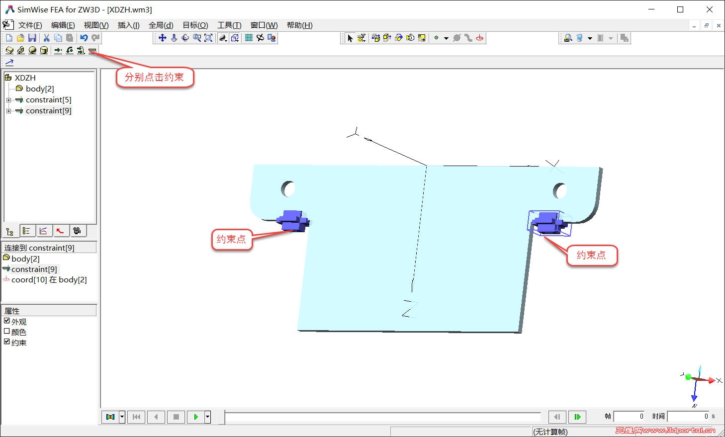

       3、设置固定面
. l* L: n, H; I4 X       第1步:点击约束按钮,选择需要约束的面,分别固定两个约束点;' J' {2 y/ n: w# @, V8 F
图6
       第2步:在历史窗口中,同时选中两个约束特征,右键点击属性命令;
' |3 m1 x# c* g1 F
图7
       第3步:弹出属性弹窗,定义坐标为笛卡尔坐标,其余参数默认;
8 L9 U  ~5 l6 J, S8 L8 \+ B
图8

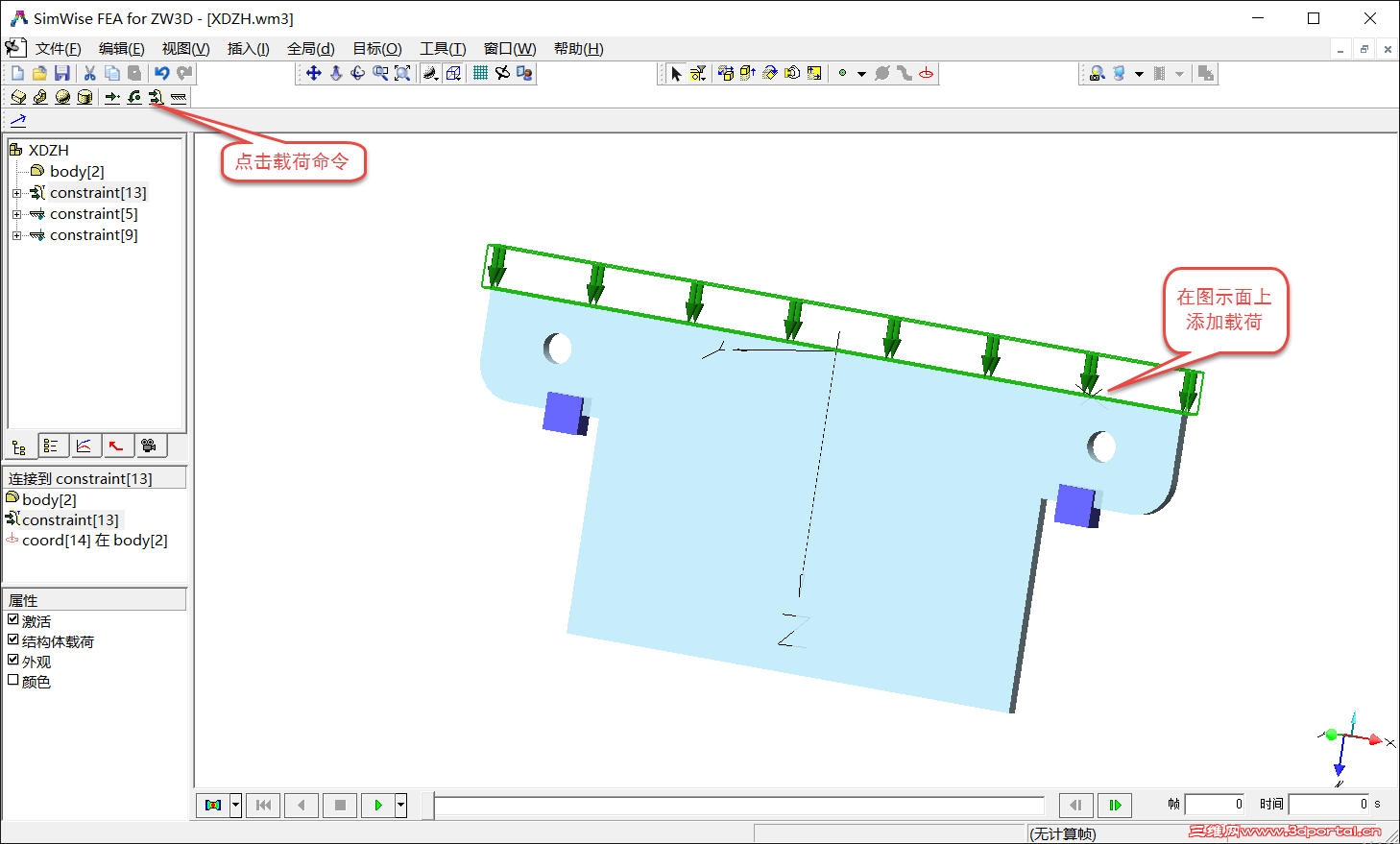

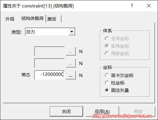

       4、添加载荷
9 z, l5 }5 b+ a5 o       第1步:点击载荷按钮,选择需要添加载荷的面;
: C# \" g% ]+ W+ H0 {' N( N
图9
       第2步:在历史窗口中,点击载荷特征,右键点击属性命令;
) V9 a8 K; x" y0 n0 C; `' E* ]2 |
图10
       第3步:弹出属性弹窗,类型选择为总力,坐标为面法向,载荷为-12000000N;8 Q7 H/ Z8 v; b
图11

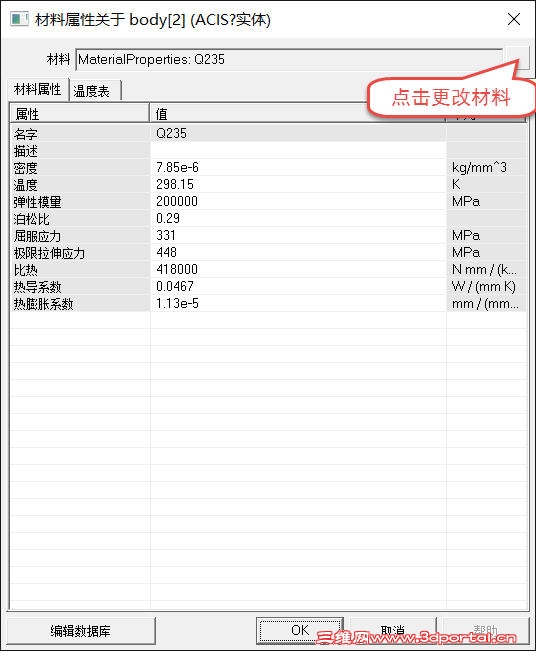

       5、添加材料0 |8 j3 R4 V. I) h. I
       第1步,点击body,右键选择属性命令,弹出属性弹窗,点击材料选项卡,点击更改按钮;" {7 h3 Y* u$ x% u( {* K
图12
       第2步,点击更改材料,选择Q235材料;5 C( O  l0 P; F3 v7 l$ S
图13

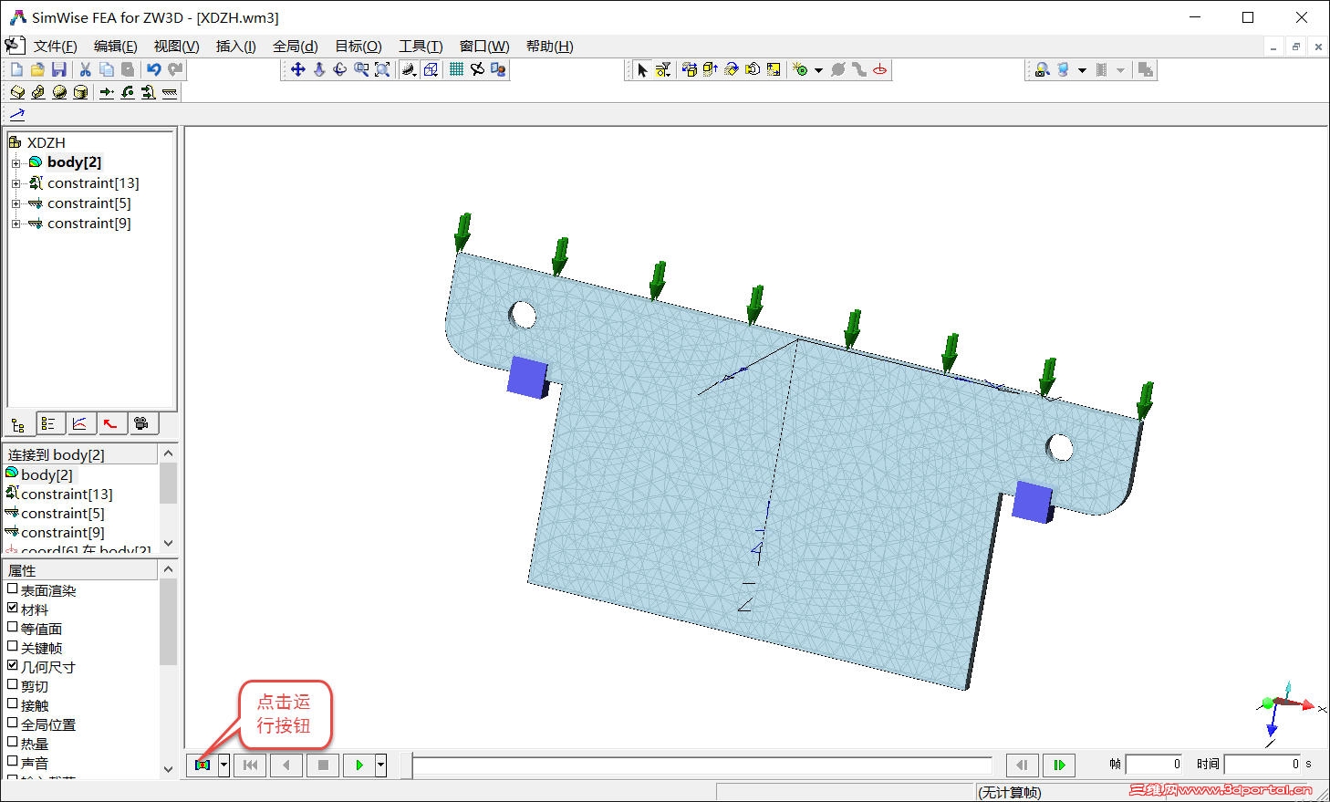

       6、划分网格
4 X0 N: f& g& a3 e" s  J       第1步:在图12的属性弹窗下,选择有限元分析选项卡,勾选“包含在FEA”和“显示网络”,更改网格尺寸200,增长率2,点击网格按钮,完成网格划分;  S" b, e" k1 `& ~
图14
       7、开始分析计算
& ~: _3 {: _7 \6 }* R) b" \; t       第1步:点击运行按钮,开始进行计算;6 N) _  f# }" P/ v9 K& k& D# `' _) k. t
图15

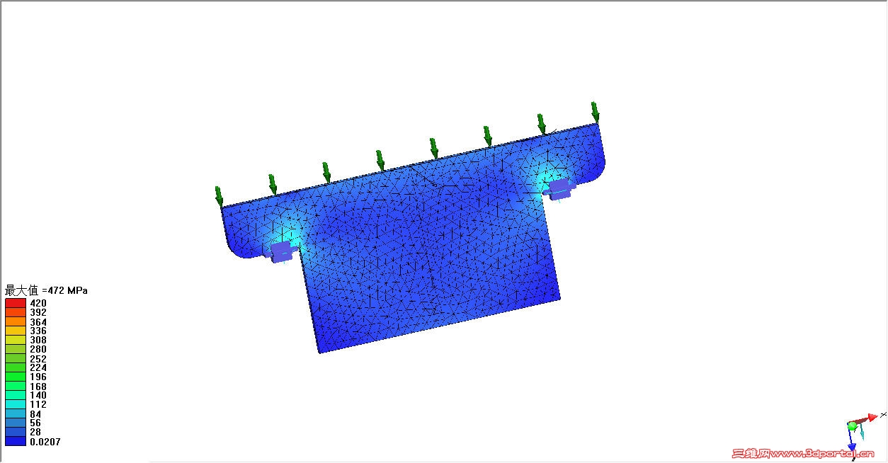

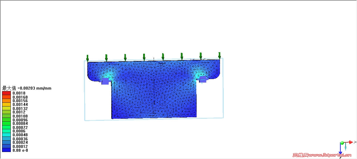

       二、后处理
9 T- D1 G$ R& \- I# z6 |       1、应力分析2 w" N/ |) V2 ?
       计算结束后,直接得出静应力分析图,对比彩虹带,可以直观地检查产品各个位置的应力值;& B+ C) q8 P# L( o: g) o; Q
图16
       2、应变分析
6 t/ B( V# _/ X       第1步:点击彩虹带,右键选择数据库,点击应变;
: `9 ]3 n- H- u4 p" q( {
图17
       第2步:得到应变分布图,可以对比彩虹带,得出各部位应变值;4 e8 I- c& R1 F+ F0 J2 X1 O. h) c

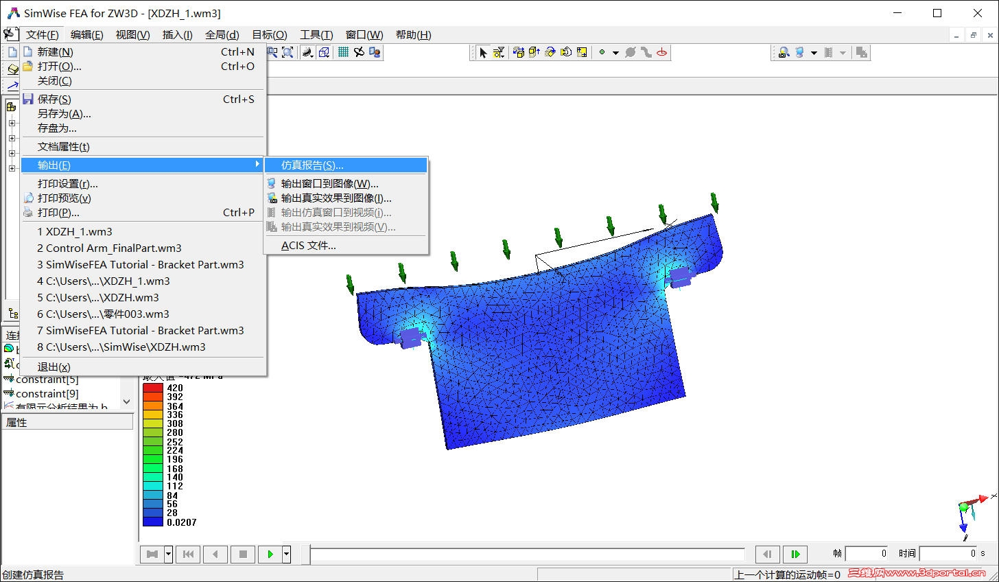

       5、仿真报告生成3 O$ M$ p. D# o4 f+ U( q, R
       选择“文件--输出--仿真报告”,将模拟结果形成一份正式报告。
! _- C+ {* |7 f% o
图21
