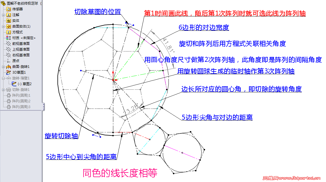

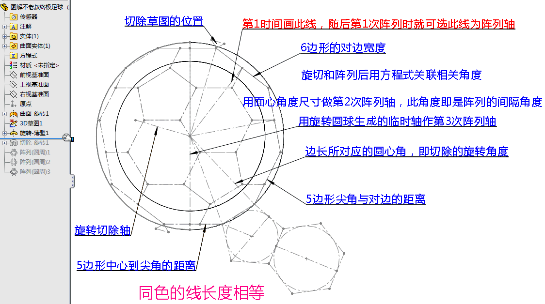

: W" {% T: m3 a2 R1 V昨日突发神经,想搞清楚不老叔足球草图的创作思路。# m1 y; O& P9 g" T6 F4 N/ L
于是画了个32面体3D线架草图,对草图的来龙去脉就一目了然。
3 d8 c( G+ o2 y. F" q$ l高手们就飘过吧,对草图还不理解的不妨看看。
6 r$ I: z1 l& {/ U- R& z本帖可以让各位从不老叔的足球中学到3种不同的阵列轴,同时理解草图中线段等长关系的来龙去脉。

这个是我为了方便理解草图而画的3D草图+ {5 s+ x$ `6 L+ d% E# V2 h" U

发现画个3D线架草图去理解多面体是个很好的方法。8 V$ r# l! d" a7 T- ~" V
关于32面体,foxlicc大神有个超牛的2特征做法,我学不会,各位不妨一试。- B1 t* D/ K- G! ~% V) s# _
