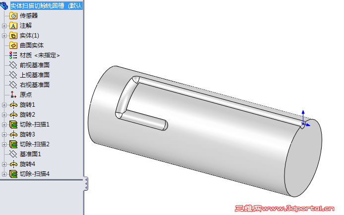

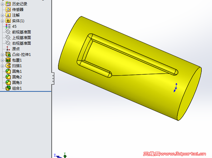

像附件图片上的槽,用扫描凑合画出来了,但不理想,直角不能倒圆角,试过用包覆画,但是截面是梯形的,大神请赐教,谢谢
发表于 2017-6-26 13:08:35 | 显示全部楼层 来自: 中国广东肇庆
看样子应该用球头铣刀加工,转弯处是尖角,不符合机加工的工艺吧?

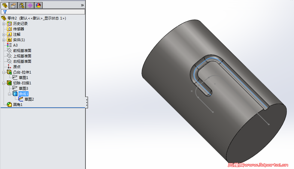

发表于 2017-6-26 13:58:00 | 显示全部楼层 来自: 中国广东肇庆
. x0 Q/ d5 D% Q! M4 v/ D9 G% w, q' Y
实体扫描切除路径不好搞,那么可以分步切除。' z- W' n1 c, @& O8 a
传个文件供楼主参考,槽要求深一点的就画个球头圆柱做工具。
) D2 C1 y) f2 K$ d! M
. o' @( F' D1 K4 [' A" `9 Z2012
( u; A; K" N9 P" O* j! T% c 实体扫描切除铣圆槽.rar (103.1 KB, 下载次数: 16)

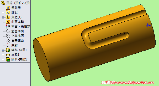

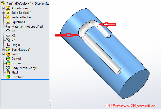

发表于 2017-6-26 15:53:14 | 显示全部楼层 来自: 中国台湾
keilei001 发表于 2017-6-26 13:58
2 X8 B0 Z& ^) C( [+ o实体扫描切除路径不好搞,那么可以分步切除。, `0 {# l& F1 r! e0 ?7 ^
传个文件供楼主参考,槽要求深一点的就画个球头圆柱做工具。 ...
8 i5 o" p4 Q/ N
這樣或許順暢一些??
8 M3 K2 ^: _( Y% ^ 2017062601.PNG
. o0 ~- I. ^. o  R5 H( E" S  J
点评
丹大好方法! 我认为这是机加工铣槽,铣刀根着路径走,顺畅与否与路径有关,说到底是看设计看要求。  详情 回复 发表于 2017-6-26 16:03

发表于 2017-6-26 16:03:01 | 显示全部楼层 来自: 中国广东肇庆
本帖最后由 keilei001 于 2017-6-26 16:06 编辑 / k1 V4 m7 H7 V, f
gt.adan 发表于 2017-6-26 15:53$ f0 E% \- R( ^' n( m, [# _
這樣或許順暢一些??
4 {* q0 R3 J! ?
丹大好方法!
- M- _0 a1 C5 O6 H0 W按理,如果内侧是直角的话,丹大的圆角位是不合理的。
6 b% Q9 V3 K6 d我认为这是机加工铣槽,铣刀根着路径走,顺畅与否与路径有关,说到底是看设计看要求。

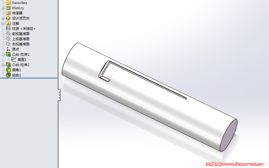

发表于 2017-6-26 16:57:24 | 显示全部楼层 来自: 中国香港
俺只會簡單做法,見動畫:
! `( ^/ F/ l. ^9 |" y. T& \ mill.gif
点评
请教大鹿先生这样做要不要考虑径向角度(拔模)?  详情 回复 发表于 2017-6-26 17:18
阿帕奇 + 3
发表于 2017-6-26 17:18:22 | 显示全部楼层 来自: 中国广东肇庆
大鹿 发表于 2017-6-26 16:573 r; I3 c: K2 Z% {& F4 h
俺只會簡單做法,見動畫:
' c1 j& E/ o; G; q% T请教大鹿先生这样做要不要考虑径向角度(拔模)?

发表于 2017-6-27 14:13:08 | 显示全部楼层 来自: 中国台湾
keilei001 发表于 2017-6-26 16:03
% b2 R9 V5 @& j' \丹大好方法!
" Y" V& k" p. G) I& C: A( B按理,如果内侧是直角的话,丹大的圆角位是不合理的。
/ L, T  k5 r/ u7 i我认为这是机加工铣槽,铣刀根着路 ...
: u2 j' B/ V2 w/ L  z3 w
確實不合理,應該如大鹿生所做才是又正確又快速的。
! X9 h: g; _7 X- j3 v而且誠如大鹿先生所說,樓主並未說明清楚,只是我們都太認真了~~

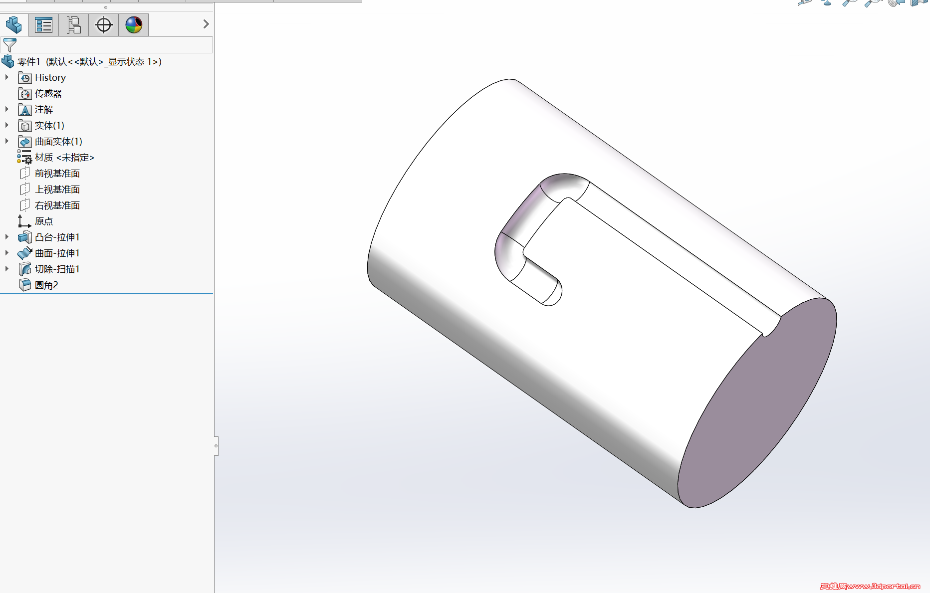

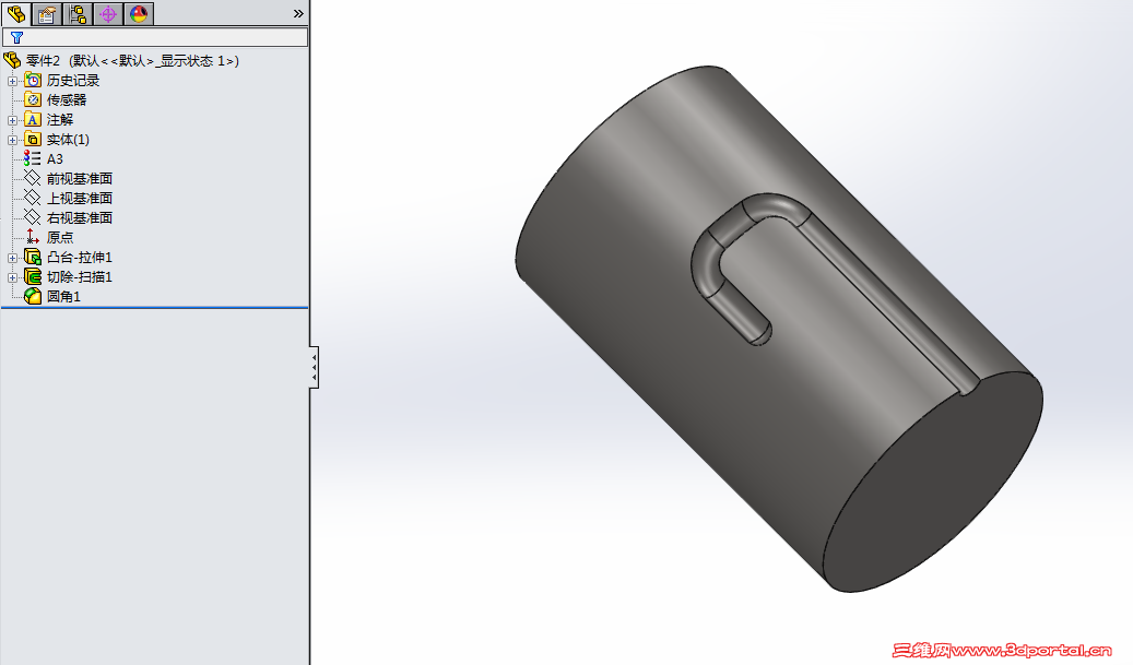

发表于 2017-6-28 12:45:59 | 显示全部楼层 来自: 中国江苏苏州
112.PNG 学习大鹿,但是做的又好像不对

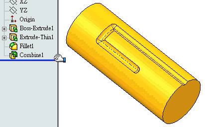

发表于 2017-6-28 16:04:57 | 显示全部楼层 来自: 日本
沒有詳細的尺寸要求,是有很多的想像空間!

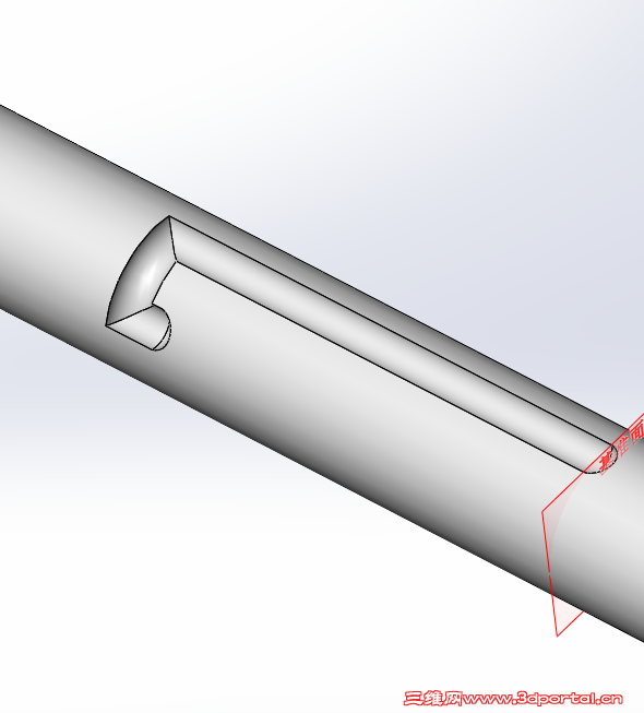

发表于 2017-6-28 22:28:10 | 显示全部楼层 来自: 中国山东烟台
应该用实体扫描切除比较好,看看是不是这个样子

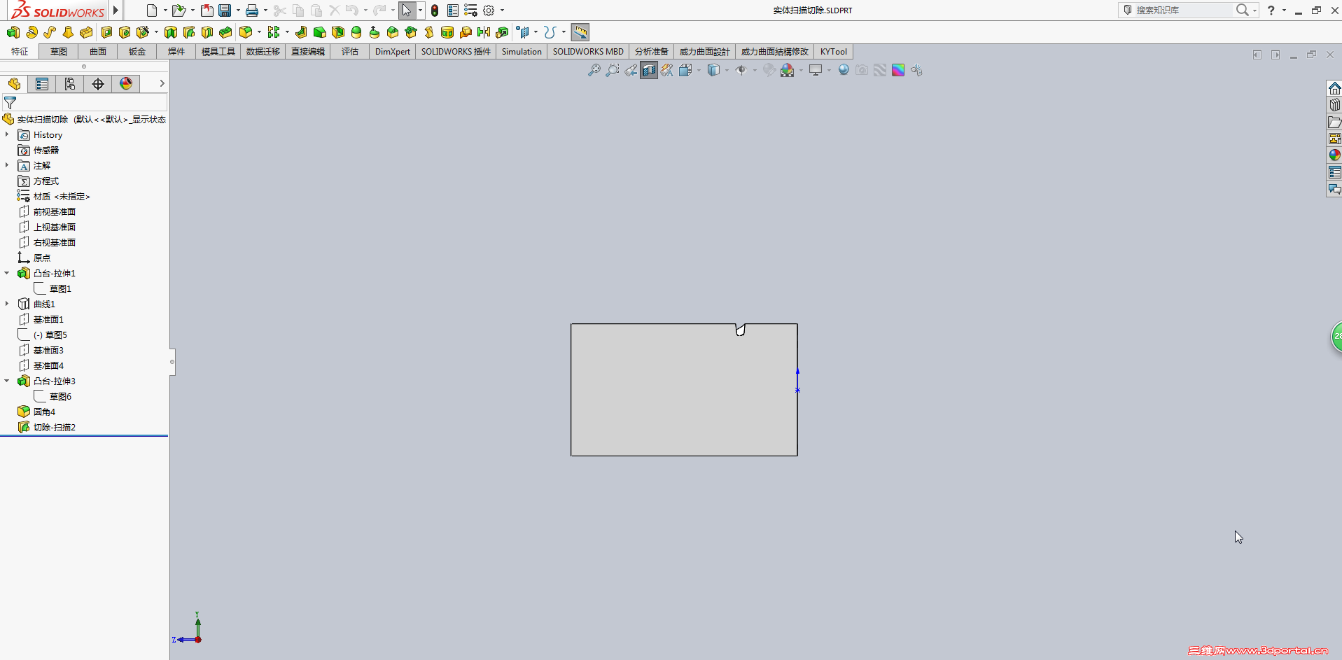

发表于 2018-8-29 09:27:43 | 显示全部楼层 来自: 中国上海
寂静天花板 发表于 2017-6-26 13:22, ~$ |& I2 @, l3 w1 z2 [, o! ~
画球铣刀的实体,用扫描切除中的实体切除,不要用草图切除。
/ V, L2 K: L8 U& A3 V完全同意,正解

发表于 2018-9-6 14:12:35 | 显示全部楼层 来自: 中国广东深圳
( p$ h. o! h0 r, }9 m! U0 ?2 a% E# @: s% H1 x- u) v: ~) X
