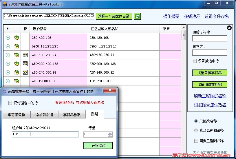

Solidworks装配体中零部件的参考引用关系比较复杂,一套产品一经设计装配完成,再想改名就比较麻烦,因为经常会出现修改零件名称后装配体中丢失零件的问题,本文介绍一种方法可以快速实现批量改名,单个改名,不丢失装配体和工程图的链接参考引用。. S! r4 y3 w) I, q" F
/ J( j, B+ Z! U# N& I
/ f- Q$ c3 A% @
5 b; C. B; Q! @. S" X! |' R借助凯元工具,当然还有其它很多功能需要的话也可以使用: u0 B9 l& g$ b/ y
kytool2017sp2.png 1 q: W9 y; O$ J" \: q( B2 }$ g) ]6 v
2 z$ I3 `5 n0 P/ S3 g
下载地址:
游客,如果您要查看本帖隐藏内容请回复
; x. a5 r! N2 L2 ^: ^* H4 C' L网盘地址:
游客,如果您要查看本帖隐藏内容请回复
& w0 i3 l, p* \2 a8 d回复后可以看到地址0 W1 w- V  ^+ w1 L8 z
) z' E6 t" s; J7 L0 x
单击按钮【选择一个装配体目录】(上方中间位置),然后弹出打开窗口,找到需要修改名称的装配体所在的目录,然后程序会自动打开/ F4 O7 p' M+ a6 ^1 R
窗口的表格中,红色的区域是只读的,不能输入,可以在白色的区域输入新的文件名称,程序自动改名,并改参考引用: X; k+ ~( X5 l! p6 ~& Z$ F
如果要批量修改,比如批量替换名称中的某一个字符(比如将ABC替换成DEF)就要用到高级功能,方法是在右侧的文本框中输入替换前后的字符串,然后点击按钮【批量替换字符串】
: L* j6 T9 I" N. z, L# l4 v6 r6 G, G可以通过表格的右键菜单来打开改名后的零部件或者打开目录,甚至导出表格到Excel修改然后再导入
! y# N3 h. o7 _# G2 A自动排序命名:比如说第一个件叫ABC-0-001,第二个叫ABC-0-002,依次类推,当然也可以做到。方法是: 在右侧选中选项框”仅替换选中行“,然后用鼠标拖动选中一些行,在这些行上右击->选中高级替换! q, _6 F" a3 W9 F3 ]3 a4 K
9 E! E* g, p1 [, n8 P1 Z. R& v, {" M还有哦一个比较有意思的就是装配体中单个修改零件名称也比较方便,适用于小范围的修改
* X) m9 v% D/ ~' V* h 2016-11-03_125910.png
" p. v1 F/ Z2 R( f/ c用这个工具之前要先在凯元工具中设置 启用改名 ,然后重启SW: w; R' c. [. v: y: D0 t
