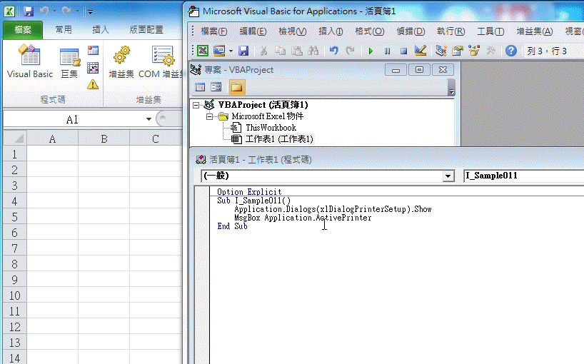

[求助] 求梁大、丹大等高手指点SW中调出选择打印机窗口的宏代码
发表于 2017-6-21 17:06:28 | 显示全部楼层 |阅读模式 来自: 中国广东深圳
安装
主题分类用于问题归类:
本帖最后由 NC@jiang@nan 于 2017-6-21 17:07 编辑   i5 J7 ?! F+ r
& g& u- C, R) a4 x/ o各位大侠们,我今天突然想研究下SW批量打印某文件夹下所有的工程图的宏文件。因为打印时可能打印成PDF也可能直接打印到打印机,所以想在打印开始前可以调出选择打印机窗口的对话框,但不知道在SW API中用什么语句调用。在网上找到有EXCEL中调用打印机选择对话框的代码如下:
" |2 Q0 {8 d4 e. E. {
1 s, ]8 y+ s1 \6 gPrivate Sub Workbook_BeforePrint(Cancel As Boolean)
$ G7 M. J! h. e- m. v' lDim dyj As Boolean'遍历打印机) ?: f/ x. k6 m0 d) y( U
dyj = Application.Dialogs(xlDialogPrinterSetup).Show
/ Y6 |* R) I- C$ `4 l+ q! m7 i3 ^) q. V" IIf dyj = False Then
3 n0 u* `, }( f7 x; e        MsgBox "打印取消!", 64, "系统信息"
/ _# E" ^* }  }        Exit Sub
4 P) \9 C5 e7 [% }, BEnd If
3 x5 J/ `  g: e+ g2 W1 h& v2 Gene Sub
4 c9 V6 ^" Z0 B; h, ?! X' B% L0 S/ A$ o  B
$ g2 d2 L: y  `+ }, B5 y- K0 n# S
经过实验,这代码在EXCEL中可以正常呼出打印机选择窗口,但在SW宏中总提示库不对之类的出错信息。(个人工作电脑不能上网,无法截图上传)。
+ i5 A- M7 h% P' q水平有限,不知道在SW中到底怎么呼出这相同的选择界面,求各位大侠指点,特别恳请对SW应用水平达到让我敬仰的梁大、丹大等几位大侠中的大侠的指导。
1 Z1 O0 O: G: h; _) l+ C5 O谢谢。! p# x+ f7 G% v. ?6 x; _

NC大大你好,是要這需求嗎?
+ }) r( S$ ~1 R3 W; L: I是的話,EXCEL操作是會的,但沒試用過SW,要發些時間試試了!

% u/ b$ @' j3 X+ Y7 X8 Z1 }謝謝樓主抬舉了,以下幾點~
0 z4 X) w. o# \! z, O1. 對於「宏」,我至今仍是似懂非懂,實在稱不上什麼高手。
$ q+ X. O1 |3 w* g! T, D* \    工作上有使用的九成以上是悶老大過去的教程或分享,然後加減修改成符合自己需要的。0 n7 I. {1 w% v2 l. {9 A' A
2. 建議不要「指定回答」,這或許會讓其他有能力者怯步。/ b) D- Z4 M* l: T# u( i; y
3. 針對樓主所提「批量列印」,個人提供這幾年的使用心得~6 k" Y) B+ Q4 \. i
. ~% z+ C) K  ?$ ~批量打印或儲存到其他格式,例如PDF、JPG、DWG、IGS…等等,各大論壇早已有代碼(當然我也有分享過~)4 M/ n0 Y  I  {/ k; G
搜一下,稍加修改符合自己工作上的需要就可以,相當方便,也用了很久~% _0 q- L3 M. ~6 ~+ s/ Q' a
批量打印到圖紙,SW自帶的「工作排程器」就可以做到,但缺點是很慢,所以不建議。
7 B9 R) }$ k: X0 q就以自身為例,分享一下使用的方式~
$ a1 T9 L% V: L& `1 x我工作上習慣把所有零件及裝配,依「檔名(版次)」的命名原則輸出到PDF,這樣一來就為了下面的批量打印做好了準備。
7 T' Y% f7 W2 z; R% B. a(以上依個人習慣,沒有也沒關係,用「批量輸出PDF宏」就可以輕鬆完成。)1 y1 a, k4 K+ c5 S& o
接著將資料夾內要打印的PDF全部合併成一個檔案,然後針對這個檔案去選擇印表機後打印即可!
0 D" M0 a/ U$ k6 ^  q9 }例如前天,一天完成了八十幾張圖,老闆要我下班前把圖放在他桌上以便晚上審閱。
9 A2 V! |0 g& R八十幾張!要是沒方法就得一張一張印!同事都想我不知到得忙到幾點才印得完…7 C/ c- z# e$ c& \* r4 I4 G" ?5 C- r5 D
但我就是用上述方式,不過就點了幾個快捷鍵,五分鐘後厚厚一疊圖紙就熱呼呼的出爐囉~2 p/ L2 c* e- i0 u8 x3 y+ F
( s! _1 V% ^5 p6 j2 V
當然,幾年前也有人分享過從SW調出選擇印表機對話框的代碼,由於個人不是很需要所以當時沒有深入研究。* o" _& P9 @5 y2 x2 `  f( l
而且該代碼是針對單一工程圖而編寫的,沒有批量的功能。並且每個圖頁都得自己手動命名、指定路徑。: n. b0 I/ O2 M6 R% H9 H& S% v
再者,樓主要批量打印還得考慮是否有「多圖頁」的問題。批量打印若遇上此情況,請問是要打印哪一張?是目前的?還是全部?: K7 D) z$ M8 U9 W: `
還有圖紙大小,若遇不同size圖框又該如何?工程圖裡是否都已經設置好了?
( y+ F5 o% [/ ?以上都是我幾年前思考「批量打印」時確確實實碰到的問題!也正因為如此後來才使用了上述的方式來達成。! x* Q- _5 U: G7 \4 W% J
. b4 c& |% `  Q. ]% s: C
基於以上,樓主要的「批量打印宏」是否還真那麼需要?我想可以重新思考一下~
+ I4 x- C$ L3 c% }: @8 g附上一張運行該代碼的圖片~
+ E( v- U0 y$ `2 x; E/ [
2 p' ~" v: b7 d: J' g! u* @, ?" S, l' c0 k9 g$ ^1 I0 g6 B# t

 楼主| 发表于 2017-6-22 00:59:31 | 显示全部楼层 来自: 中国广东深圳
谢谢梁大、丹大的指点。. W3 n4 K9 D* {& W  n  q
梁大的在EXCEL里呼出打印机选项对话框的代码我在网上搜索到了,谢谢梁大。
: [6 y( t, X* `. r另外丹大的代码我想再试试,我的想法是,批量打开工程图,分别读取图纸档案中的所有的图页的图框大小,读出数值后就再用代码设置打印成相应的图幅,打印完毕一张图页后再读取这个工程图档中的下一页图页的图框大小,想如此周而复始下去是否能把指定目录下的图纸全部打印完毕。现在正在测试中。谢谢丹大。@ryouss @gt.adan

发表于 2017-6-22 01:25:18 | 显示全部楼层 来自: 中国台湾
& Q3 T' l* F- }+ f% f9 B7 C* S* @
% X6 R& k% E4 p9 J您有心研究學習,那我就分享當初找到的代碼~( f( \( j0 v! [. [# \# w. F
祝您早日成功,回饋予壇友們~
7 T9 _  ^& A7 ]/ U$ D; T
8 I: i0 \7 Q7 N Print each sheet of drawing & get list of printers Droplist.swp.zip (31.71 KB, 下载次数: 19)
