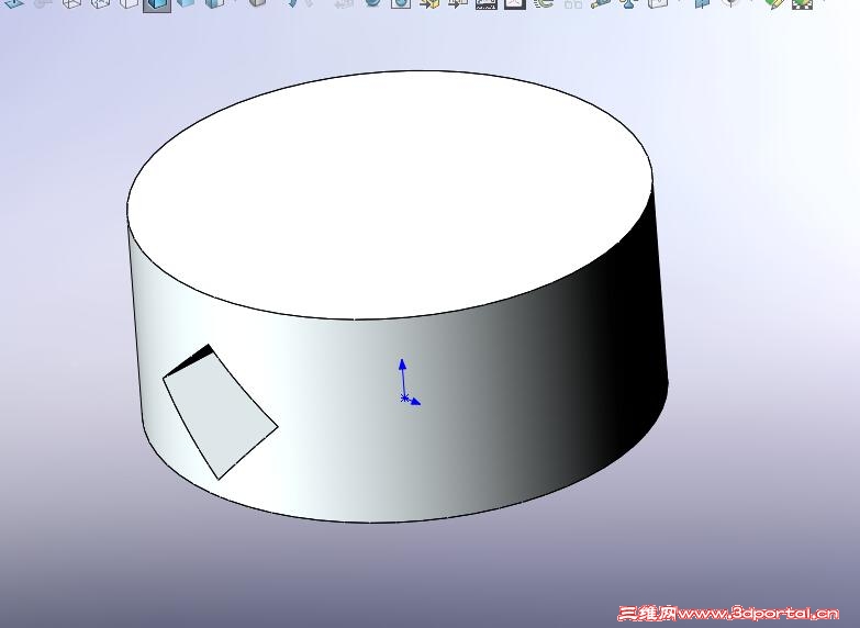

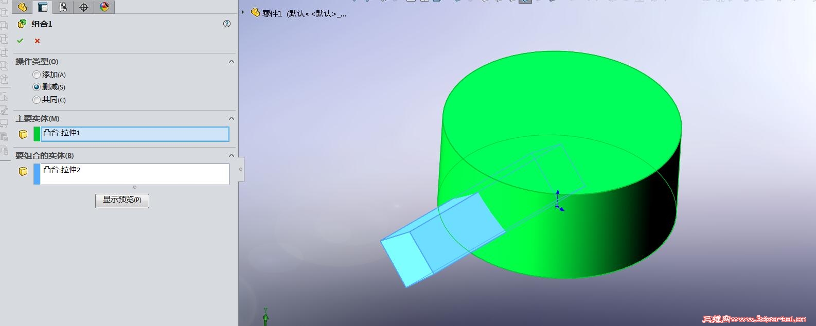

: ^8 V- t" v" ]# [/ |4 ysolidworks两实体用组合删除,没了工具实体,我想两个实体同时存在,请问各位怎样解决

试了一下,我找不到什么好方法。! p  ~  P' p; R) d( d6 k! R
不过可以加多一个实体移动复制,把要减去的实体原地不动复制一个,然后用这个复制后的实体去组合。1 S, s2 Y9 g- K# ?3 c

压凹

发表于 2017-6-19 22:27:24 | 显示全部楼层 来自: 中国广东肇庆
大鹿 发表于 2017-6-19 22:125 I8 e$ n) j, q) f
压凹
5 u- G$ b7 J5 F7 o试了一下,果然是好方法!大鹿大真是牛!牛!牛!
发表于 2017-6-19 22:52:05 | 显示全部楼层 来自: 中国台湾
我的第一想法和大鹿先生一樣,就是壓凹~

寂静天花板 发表于 2017-6-19 22:14+ x2 T# l/ R( `
很正常,布尔运算后,本来就不可能存在原来的实体。% |- O: O" }5 d, G- s; a2 G' J
如果还想存在原来的实体,那你应该使用型腔工具

寂静天花板 发表于 2017-6-20 17:09
- E: h2 M( v& j型腔工具麻烦,相交工具会出现三个实体# f1 C' ^/ K: @" R9 @: P) V5 `
还是压凹工具合适
