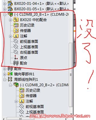

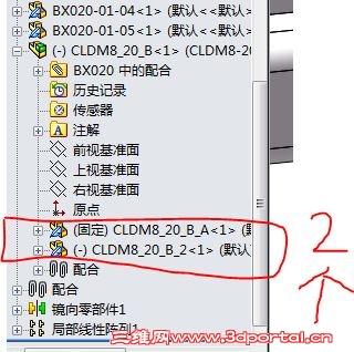

SOLIDWORKS2014,在装配体A中删除其子装配体B的零件时(不是在子装配体B编辑的状态),不是像2010那样删除子装配体B,而是只删除选中的零件,同时子装配体B也被编辑了,就是说子装配体B中的这个零件也没有了!
7 v. p0 S8 P  o7 T怎样设置使得:在装配体A中删除其子装配体B的零件时(不是在子装配体B编辑的状态),删除子装配体B。

' W1 w0 }1 v/ p* o3 H* D! ~) l7 T  e关键有时候误删,不小心删掉了。就是想问下能不能对其进行设置。
