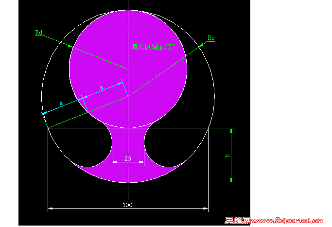

! s1 Z# N8 G( K$ Y, c+ ~5 {用AutoCAD作图法求出该题要求的5个数值。
4 v9 ^) A2 w! s" c' L0 g尺寸精度要求精确到小数点后4 位。角度单位必须使用十进制度数,不得使用度/分/秒,百分
! F' h, z' p% u3 K度和弧度,精度也要求精确到小数点后4位。7 ^) ?( D# m) m

7 m, C6 E* [6 A& D5 W& BCAD几何作图竞赛题(2017年6月),至6月22日止
' v; I, z0 {# x一.竞赛题目(参见附图)( V9 Z4 F) g3 P. ?+ n, S
感谢会员 oxm44 提供练习
* [  g8 y, h8 `3 G& O  T! p$ W( h画画看
3 I, T) V7 s' A; t! }0 }4 y( I5 k; r' D% |, F$ ^
' U# U9 Y7 d( C$ E尺寸精度要求精确到小数点后4 位。角度单位必须使用十进制度数,不得使用度/分/秒,百分
2 K7 ^9 ]% T4 n- B5 U度和弧度,精度也要求精确到小数点后4位。8 o6 U% j$ \/ m% _) I2 Y

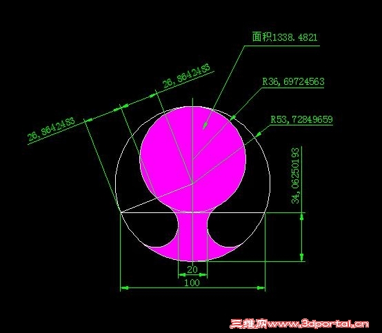

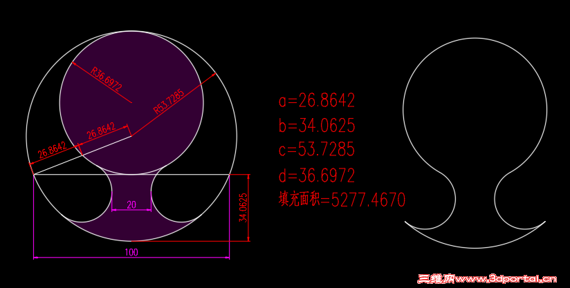

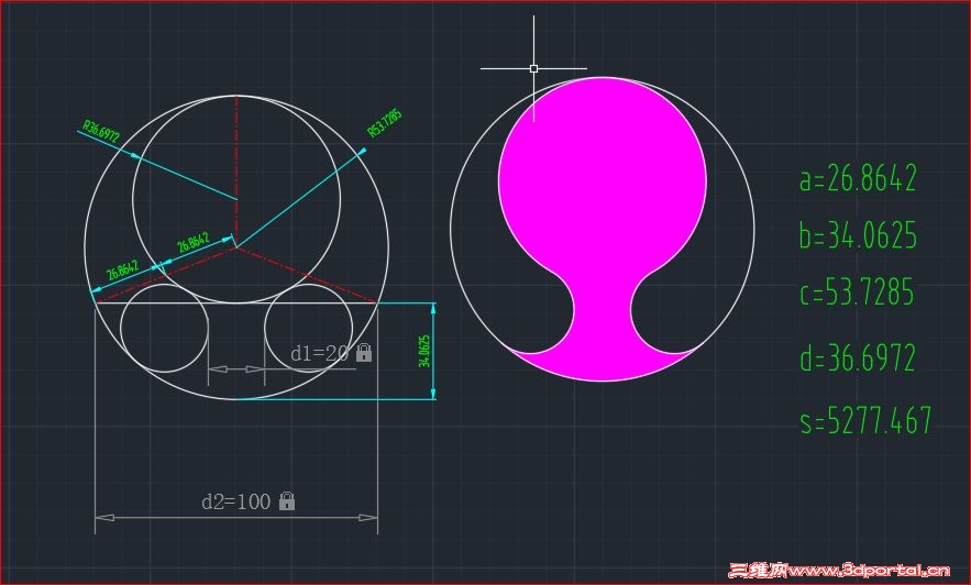

- p7 |& E4 X: L6 U2 z0 }竞赛已结束,评定成绩见下表:
1 @. I' G0 v$ S  |; X( ]
楼层
用户名
A
B
C
D
E
正确数
标准答案
26.8642
34.0625
53.7285
36.6972
5277.4670
3
fengxd
26.8642
34.0625
53.7285
36.6972
5277.4670
5
4
wheasy027
26.8642
34.0625
53.7285
36.6972
5277.4670
5

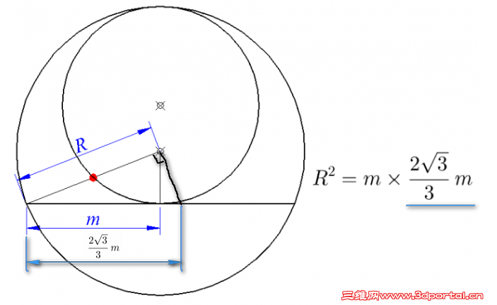

发表于 2017-6-26 09:18:30 | 显示全部楼层 来自: 中国辽宁大连
请问这里有几个真正用cad来绘图的,而不是用sw,creo等的草图绘制,约束等工具来绘制的?6 U; _, l' I2 D  {/ ?' E
这里的竞赛题已经偏离了CAD的基本功能了。
点评
呵呵,15楼的作图依据应该是下面这个公式: [attachimg]2315618[/attachimg]  详情 回复 发表于 2017-6-26 13:27
发表于 2017-6-26 13:27:37 | 显示全部楼层 来自: 中国湖南岳阳
本帖最后由 gongwen0519 于 2017-6-26 14:36 编辑 , g7 T& L! ]) |2 \4 N' p
lisc2000 发表于 2017-6-26 09:18
- U7 @! t+ t( r请问这里有几个真正用cad来绘图的,而不是用sw,creo等的草图绘制,约束等工具来绘制的?
' ^# e$ p; s3 M5 o- L" H/ R5 y! t这里的竞赛题已 ...
! L0 `) p$ y4 n# l呵呵,15楼的作图依据应该是下面这个公式:6 \; G% `5 u; n( B) E5 O2 N2 g
: K* d& H4 Z6 C# V8 M# L
8 e3 [. l; s% x+ l& d. K
参与人数 1三维币 +10 收起 理由
2005llnn + 10 鼓励积极应答和参与的回帖。
发表于 2017-6-26 14:04:18 | 显示全部楼层 来自: 中国湖南岳阳
4 X% Z) C4 K+ q4 M/ ^& O0 P$ O
wupeiqi 发表于 2017-6-25 15:56
% _' w  I' ?, a& ], `" s& o) u! Y" t照图能画出,不懂为什么要这样画?
4 t% r7 r- |. r9 b' R( g) U
结合公式,使用射影定理。。$ d0 R# q0 e$ f4 H8 p

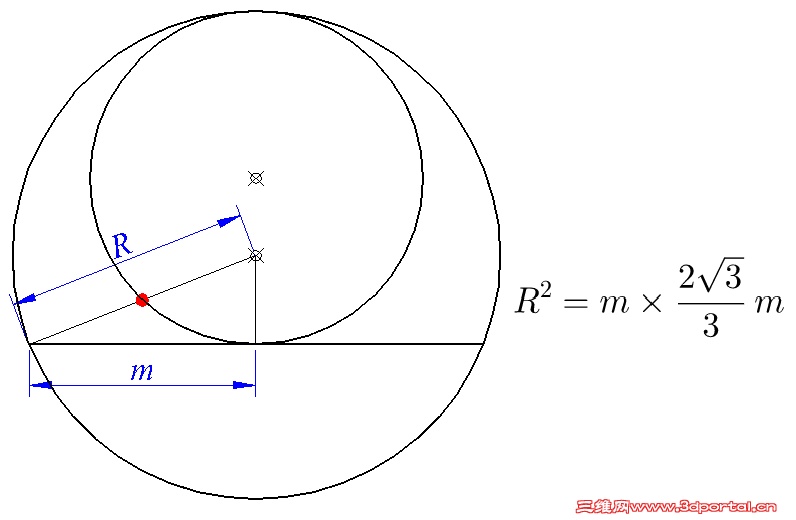

发表于 2017-7-1 10:35:46 | 显示全部楼层 来自: 中国江西南昌
本帖最后由 oxm44 于 2017-7-1 10:39 编辑   f1 S' Z) F: o1 O$ @8 G6 c
& Z. p: i' ~  ]3 J3 C% ~
下图可供作法的分析思考。2 V/ O8 X7 Z: h3 u( u
注意图中的Rt△OAB、Rt△OEF、Rt△KCG
