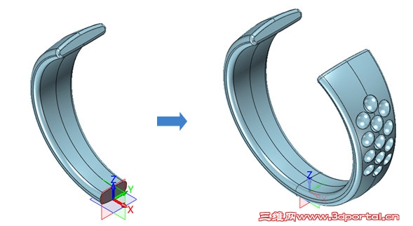

       前面的课程,我们使用中望3D先后完成两款金戒指的相关设计操作,初步了解了中望3D的建模及渲染相关功能使用。这次课程,我们来继续学习使用中望3D来进行男女钻石对戒,来更深入感受下中望3D的戒指建模以及渲染等功能。
       首先,我们来学习男钻戒初步建模(开环男戒的主体部分)设计课程。
图1 男钻戒
       第一步,分别新建名称为钻石对戒的多对象文件,以及新建名称为开环男戒的零件。

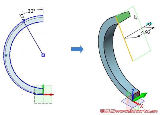

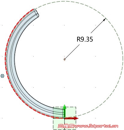

       第二步,在XZ工作平面上创建下面草图并保存该草图,草图参数如图2所示。
图2 创建草图-1

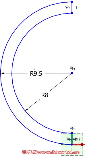

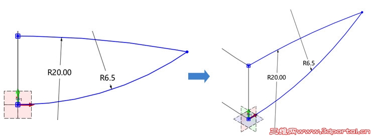

       第三步,在YZ工作平面上创建草图-2,分别绘制两条圆弧并标注相应尺寸,添加垂直约束以及圆弧高度,上方位置草图参数如图3所示。
图3创建草图-2
       第四步,在YZ工作平面上创建草图-3,分别绘制两条圆弧并标注相应尺寸,添加垂直约束以及圆弧高度,下方位置草图参数如图4所示。
图4创建草图-3

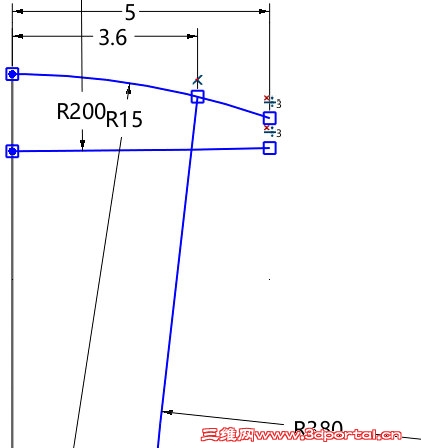

       第五步,绘制圆弧,上下方位置尺寸标注分别如图5、图6所示。
图5 绘制上方圆弧
图6绘制下方圆弧

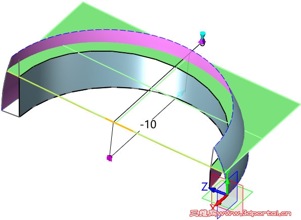

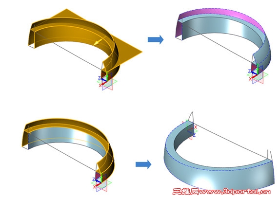

       第六步,退出草图,设置过滤器为曲线,分别使用驱动曲线放样和放样创建曲面,如图7所示。
图7创建曲面
       第七步,使用拉伸将圆弧曲线进行拉伸,和指定曲面使用布尔减运算,如图8所示。
图8 曲面拉伸

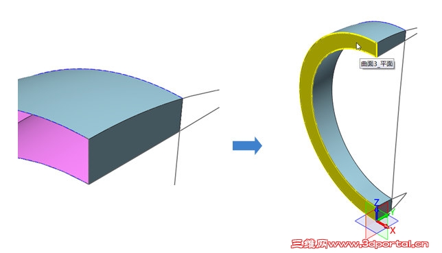

       第八步,进行曲面修剪,移除不需要部分,如图9所示。
图9 曲面修剪
       第九步,分别拾取封闭轮廓,依次形成两个曲面,如图10所示。
图10曲面形成

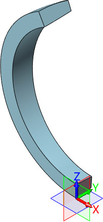

       第十步,隐藏辅助草图,使用缝合把封闭曲面缝合成实体,如图11所示。
图11曲面缝合

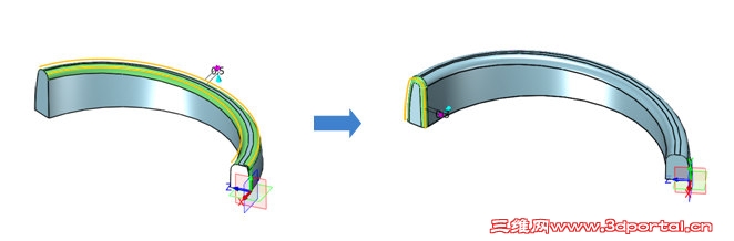

       第十三步,依次对实体边缘进行倒 0.5mm、0.3mm圆角,如图14所示。
图14倒圆角操作-1

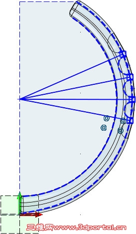

       第十四步,在XZ工作平面上创建草图-5,提取实体边缘,绘制一个圆作为构造线,如图15所示。
图15 构造线

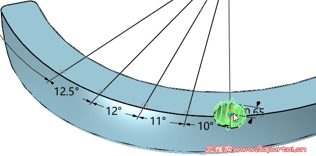

       第十五步,依次绘制经过圆心的5条直线,使它们和圆弧构造线相交,标记角度,参数如图16所示。
图16 绘制直线-1

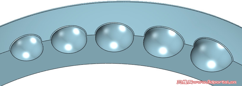

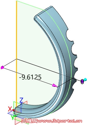

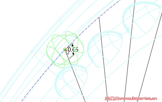

       第十六步,退出草图后调整模型视角,捕捉关键点,创建一个起始半径为0.65mm的球体,和实体造型进行减运算,如图17所示。
图17球体创建-1

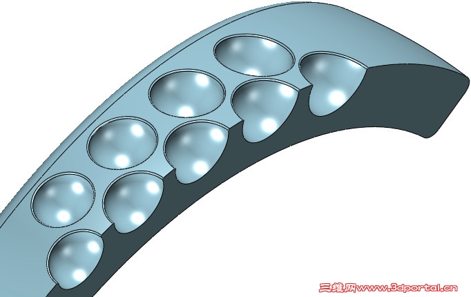

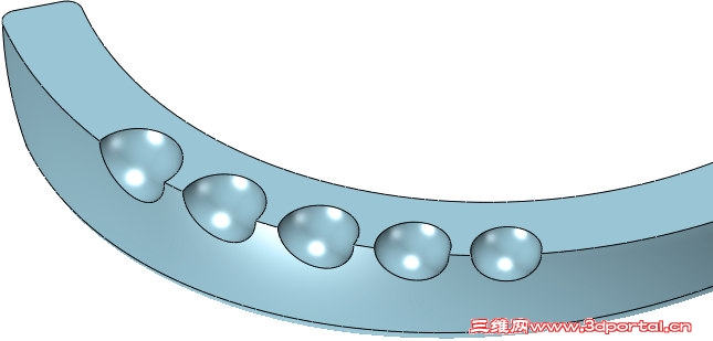

       第十七步,捕捉关键点,半径以0.05mm递增,创建5个球体,隐藏含有点的草图,如图18所示。
图18球体创建-2
       第十八步,倒0.3mm圆角,如图19所示。
图19倒圆角操作-2

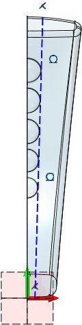

       第十九步,在YZ工作平面上创建草图,绘制一根构造线,和上下两个球体边缘相切,如图20所示。
图20绘制相切构造线

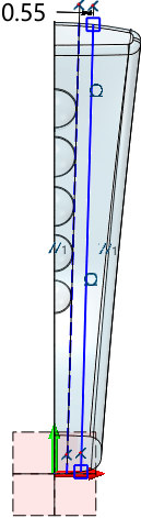

       第二十步,绘制平行构造线,偏移距离为0.55mm,如图21所示。
图21绘制平行构造线
       第二十一步,拉伸上部草图直线,形成曲面,终止位置到面,如图22所示。
图22草图拉伸

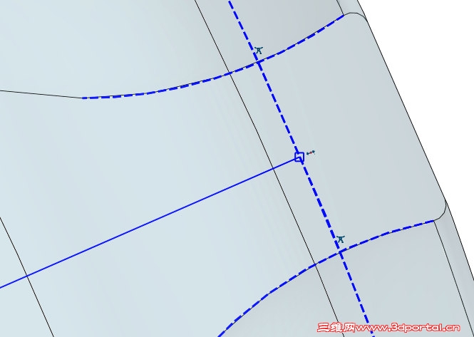

       第二十三步,在上步曲面上创建草图,提取需要的球体边缘和曲面边缘,使用直线连接两交点,形成新的构造线,绘制经过圆弧中心的直线,一遍的端点落在绘制构造线的中点处,如图24所示。
图24 绘制直线-2
       第二十四步,使用上部同样的方法创建另外三条直线,如图25所示。
图25绘制直线-3

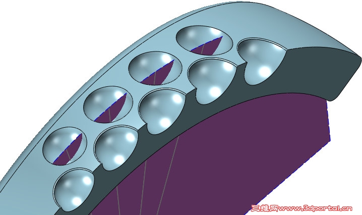

       第二十五步,捕捉关键点,创建一个起始半径为0.65mm的球体,位置落在上步草图直线的端点上,并和造型进行减运算,如图26所示。
图26球体创建-3
       第二十六步,捕捉关键点,半径以0.05mm递增,创建4个球体,如图27所示。
图27球体创建-4
