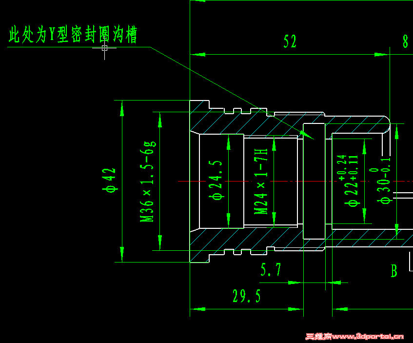

http://C:\\Documents and Settings\\Administrator\\桌面 之前没有用过Y型密封圈。活塞杆直径为22,Y型密封圈型号为22*30*5 。不知道Y型密封沟槽这样设计密封圈能否安装得上?请大家指教!
发表于 2017-6-8 16:31:02 | 显示全部楼层 来自: 中国江苏常州
PARKER的密封圈是22*30*5.5吧---槽口长6mm
1 p8 s" Q: c4 s# Y5 @8 k; z* @注意内外口和底部的倒圆角
$ a5 C4 E9 G. Y5 q2 L这个可以装配的/ @( t' u) e# j% H& D7 P) X
5 \( v* U0 Z$ j: B* K5 L) W

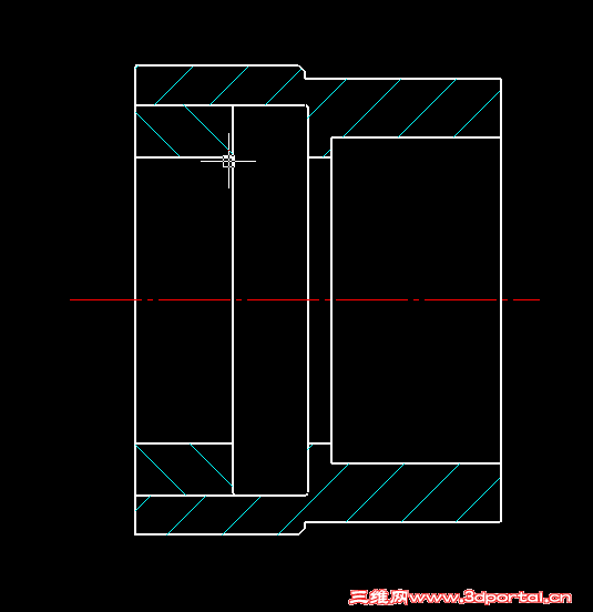

 楼主| 发表于 2017-6-8 16:59:10 | 显示全部楼层 来自: 中国四川成都
千军一将 发表于 2017-6-8 16:31
3 M" |# w! a$ G- o# D( nPARKER的密封圈是22*30*5.5吧---槽口长6mm" l+ o) R- e& S3 s5 d, o) T
注意内外口和底部的倒圆角
4 x& P" b! g9 |5 o/ I这个可以装配的
. k5 e! v' @% m% C* W, r  o我看有的设计是这种压套的形式,直接车沟槽我就是单心安装不进去。
$ D; E9 u7 ^* o
点评
个人认为此形式,增加了泄漏的风险。  详情 回复 发表于 2017-6-23 17:07

发表于 2017-6-23 17:07:51 | 显示全部楼层 来自: 中国江西九江
疏桐 发表于 2017-6-8 16:594 L- }$ O" f7 B8 _& a  q
' `7 o& W. \: y个人认为此形式,增加了泄漏的风险。
2 k# }: n* G+ V) }
发表于 2017-7-28 14:17:33 | 显示全部楼层 来自: 中国四川成都
肯定可以装进去啊,Y圈一般都是聚氨酯,可以压缩变形的,一般活塞杆的杆封都是这样装配的啊,只是孔越小越不好安装而已,关键看装配工人的经验。
