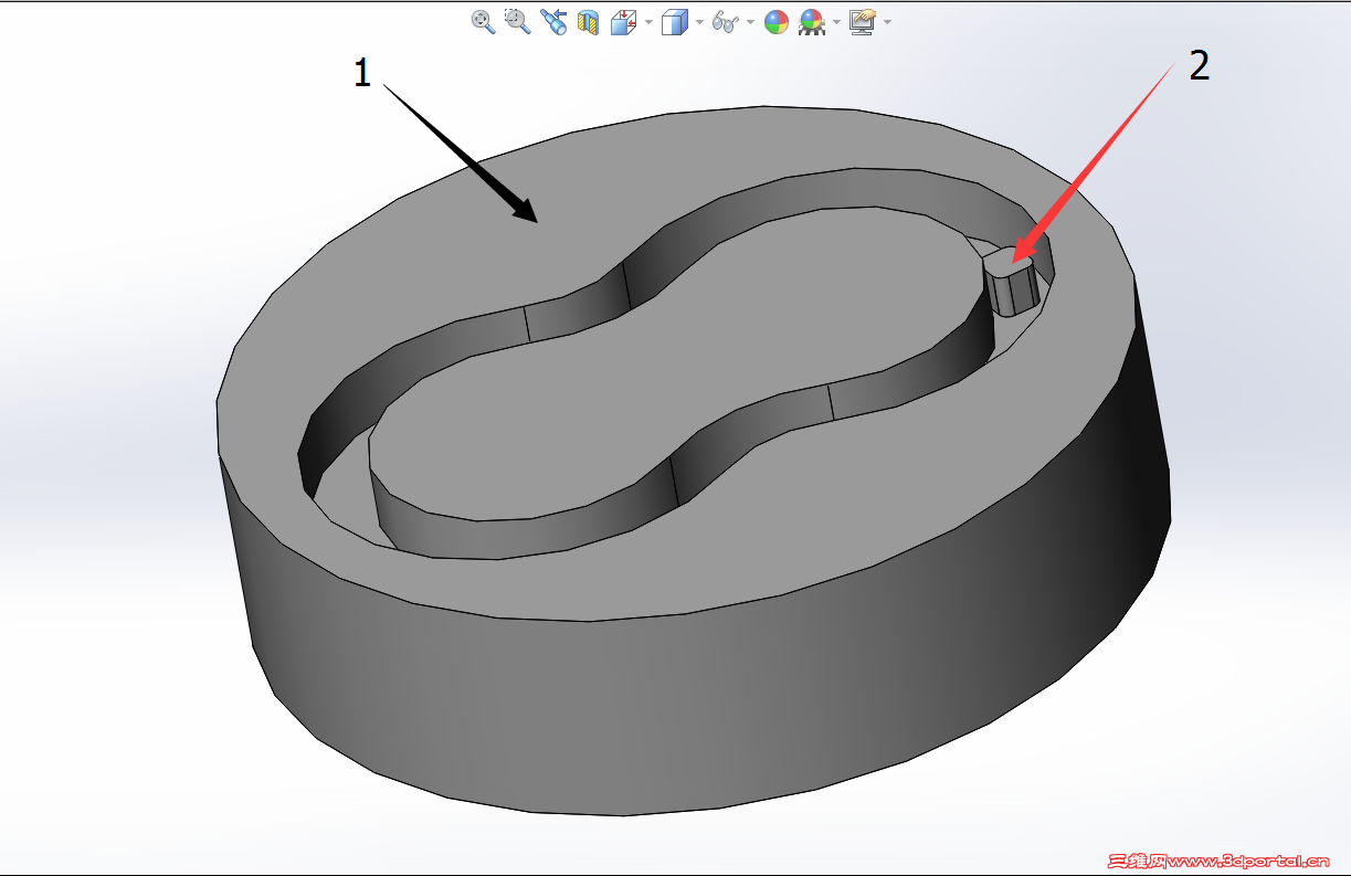

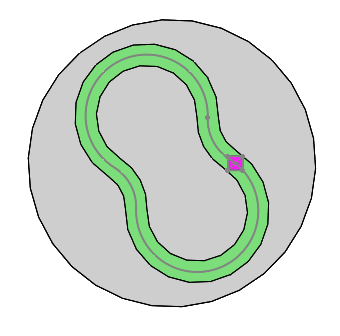

把零件1拉伸切除用的草图偏移1.5mm,然后套合样条曲线做成路径,在装配体中用路径配合。* X, f: x8 s& W# [7 L$ A9 S( b' q
要这样的效果吗?8 w6 g' V$ c% M. {/ A7 q6 e3 S* K

发表于 2017-6-6 22:03:39 | 显示全部楼层 来自: 中国广东肇庆
我电脑只有2016版的SW,担心版本高你打不开,就让朋友帮忙用SW2012按一楼文件的尺寸重新画了一个,算例没加电机,老大你自己加吧。& J: i2 Y1 q- i! K9 J% U8 Q
