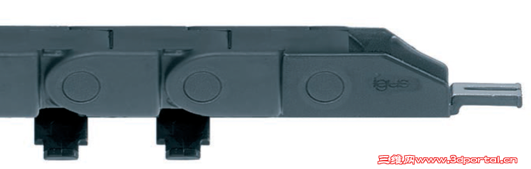

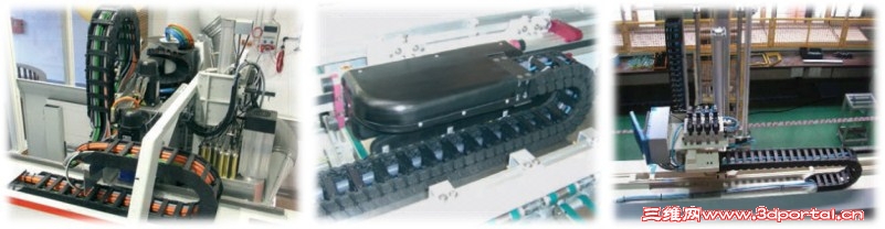

基础知识(七)拖链的介绍及选择
/ z! r' }$ u# V3 y( b( _6 p0 m( w9 y3 q: ]* ~
拖链整体图.jpg ' J3 J4 N( A  u9 m* u$ A

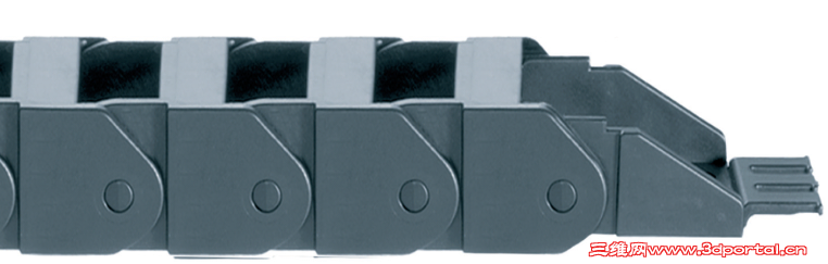

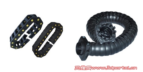

拖链介绍:
/ Q1 b- U. W4 e) K: e拖链又称为坦克链,适用于使用在复合运动场合,能够对内置的电缆、油管、气管、水管等起到收纳、牵引、保护作用,拖链的每节都能打开,便于安装和维护,运动时噪音低,耐磨,可高速运动。

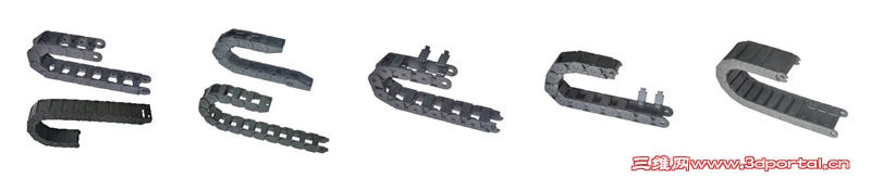

拖链种类:3 I, K" F! E; x- J) w8 H
1.普通型拖链,无特殊要求下的环境使用。型号丰富,可选范围广。各品牌替换性强# y. ~' T. V' E+ s2 {
普通型.jpg 6 e. s: {1 H. y  R  y
0 V9 J; I6 O' q% c% T& C
2.方便型拖链,可通过外径、内径开口用大拇指直接将电缆压入拖链便可使用,电缆拆卸方式也十分方便只需拉拽电缆便可拆卸。
/ g. A$ }) _0 p. C; M! m
" v- G) ]# c6 [4 Y8 N3.轻型拖链' f! }  h0 k7 ~/ q$ O' a! g
( {- D! _: U1 t' l$ L( q) S; Y( Z
2 g. U4 U7 N- D% v% S1 K! g/ g4.加强型拖链、三维型拖链
- o, y1 \8 m" ?: e" h加强型拖链:可应用于负载较重,长距离,高速运动,环境恶劣等场合。
5 x, q3 q8 O! j" ?+ Z( @三维型拖链:多维(3D)运动、小弯曲半径,全封闭防碎屑、链节可拆卸。
$ F  p! S( m1 C0 m' a8 Z, K 加强型三维型.jpg - U2 O' i$ t. ^& ^5 W) `8 c0 y& T9 v

  z: Z1 @" d6 X9 I" F4 i拖链选型注意:+ w5 P2 d: t9 X  U+ O# A
1.选型时应留有15%的剩余空间,内置电缆、油管等可以自由活动,在半径方向上对拖链不产生拉力。直径差别大的导线应该分开铺设,重量平均分布,必要时可用分隔片分开。在高速或高频运动时,要尽量使导线在水平上相互分开,不要使之相互叠加,在电缆、气管、油管较多的时候建议使用分隔片。
/ F) t& ?8 q5 {% G2.内高:选择内置电缆、气管、油管、水管中最粗的一个作为参考高度,加上至少10%的高度空间作为拖链内高。如果重叠按重叠后实际高度作为参考高度。
: i& }3 O4 x1 R$ h0 t# U3.内款:选择较粗的一些电缆、气管、油管、水管等,其外径之和作为拖链内宽的参考,并留有至少10%的宽度空间。
2 @$ p6 l0 F( q8 Y  l7 \" |% M4.弯曲半径:选择内置电缆、气管、油管、水管等中最大的弯曲半径作为参考值,并留有10%以上的空间。& J+ }( v: ?9 r  {/ P7 c. X

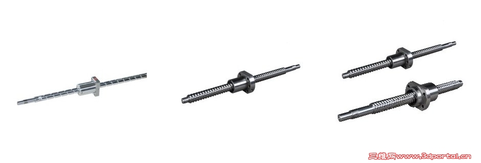

3 o- }9 G8 G! v) C4 ~1.压扎滚珠丝杠
7 v9 q6 p- P1 I2 Z2 o7 c# `. r精度一般为C10、C7、C5,精度很低,制作周期短,交期很快,价格优惠。+ p# D1 @$ A! ~2 k; R6 |( T# a
压扎丝杆.png & F0 H# y- D) \, A- y; r
& B2 x$ X# p- p8 w. Q
2.研磨丝杆
: f2 h7 ~1 n$ w: r2 }制作工艺比较复杂,通过超精密研磨机床磨制出来的,交期较慢,精度一般为C5、C3、C2、C1、C0级。+ t% ]$ C; h/ _" N: T& B' s( `- j
研磨丝杆.jpg ; ^( X1 W9 Y. J9 W% Q4 S

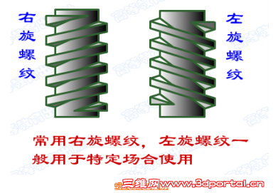

七.梯形丝杆旋向
0 a, d. N2 S3 T0 q判别方法:当螺纹轴线垂直放置时,螺纹自左到右升高者,称为右旋,反之为左旋,一般常用右旋。* E, t" M% ~  T- F8 g
梯形丝杆旋向、.png 0 @5 Y+ [2 E+ g) q# M+ u

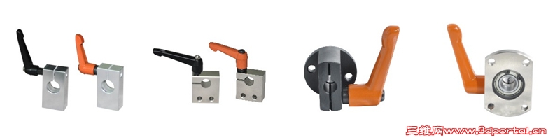

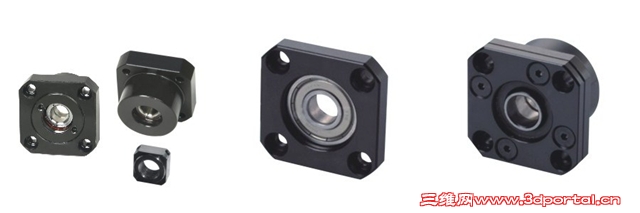

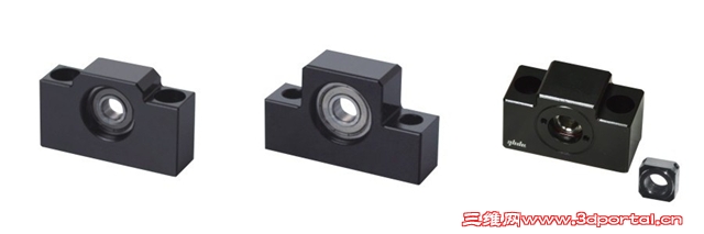

一.滚珠丝杠支座& [, |# p# A/ J6 G
支座分为固定侧与支撑侧,固定侧采用角接触轴承,支撑侧采用深沟球轴承。! }) V8 Y6 z: D( z/ l3 P& g& X& w# v
( F. ]# ]( }2 q2 X9 ^8 \0 [# J& q1.圆法兰滚珠丝杠支座固定侧和支撑侧,轴承座本体、轴承、轴承盖为一体不可拆卸。当安装面与丝杆为垂直方向时使用。
! N6 O6 l6 [8 _/ {$ \ 法兰型支座.jpg 4 d7 i# `# n, T! J. i3 |' i: }( U
2.方形滚珠丝杠支座固定侧,安装面与丝杆处于水平时采用方形支座。
, w% G+ w4 Q3 L 方形支座固定侧.jpg " X6 D) E  f, n$ J
3.方形滚珠丝杠支座支撑侧,安装面与丝杆处于水平时采用方形支座。
' `- j0 r9 s" v& C 方形支座支撑侧.jpg # h$ {3 n  t. r% `& Y1 C1 g8 n* h
4.滚珠丝杠其它配件支座用螺母、丝杠螺帽支架

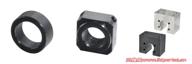

* F9 B0 j$ Z, f, L4 I二.梯形丝杆支座7 s& {! ]+ G! H# M" E
1 h+ N; T. H* H7 Q4 P( n& \5 n1.30度梯形丝杆螺帽,直杆型、法兰型、嵌入型,直杆型螺帽必须与支架结合并做止转处理,法兰型可根据使用的不同情况选择切割类型,将嵌入型螺纹孔型垂直用于板上时有效。腰形孔型可用于在装置组装时对位置进行微调。
. ?. W4 Z, `2 q6 L/ s6 Y
4 Y8 ~: P7 r/ Y4 t% P* B4 r2.30度梯形丝杆方形螺帽,无需螺帽支架,可直接使用,减少设计时间,安装方便。
9 \. f7 o( F: r 梯形丝杠用螺帽方型.jpg

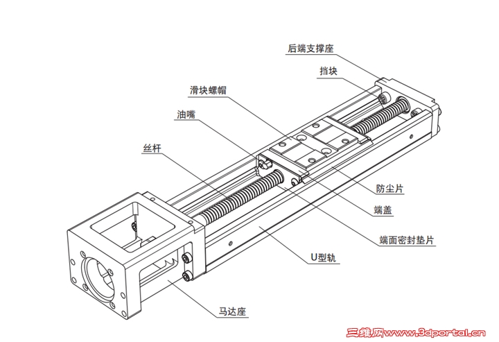

KY系列单轴驱动器9 F2 n0 O9 D: |/ f6 s+ x1 ^* N" h; D  }
7 }4 q' T) I+ @& Y) E6 X' W产品特性
4 P8 A3 e- e; n5 _集导轨与丝杆的技术与经验,结合螺帽与滑块的一体化设计,并搭配高刚性的U型轨最佳化断面,可达到最佳的空间利用及大幅减少安装的时间,确保其高刚性与高精度的要求,而其钢珠滚动面采用2列歌德式圆弧及45°接触角的优越设计,更提供了四方向的负荷能力。1 n' z) N; K+ `3 `- W
; ?; e9 H+ X' ?6 Z2 e% D产品构造:6 h6 O7 R7 U9 Q4 h; q5 N) i

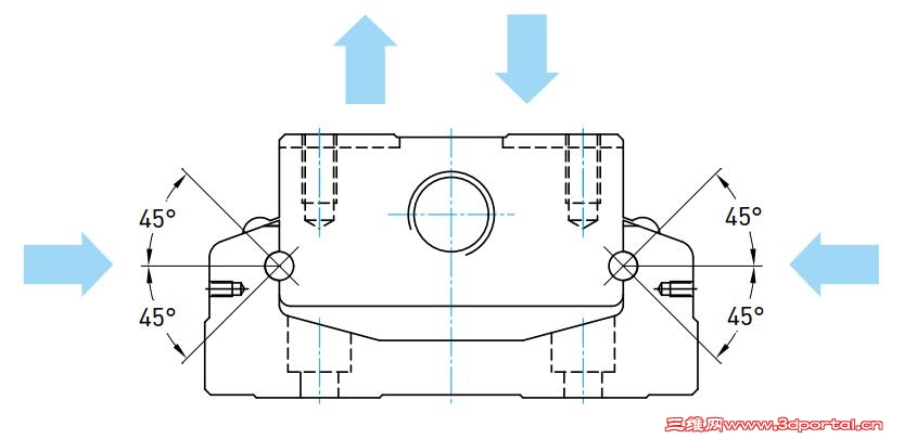

6 v) M" I$ t3 L( @7 q% T" x$ S0 A2 e四方向等负荷
# b7 Z1 z- j1 c( mU型轨的钢珠滚动面采用2列歌德式圆弧及45°接触角的设计,提供四方向的负荷能力,可适用于任何安装方位。

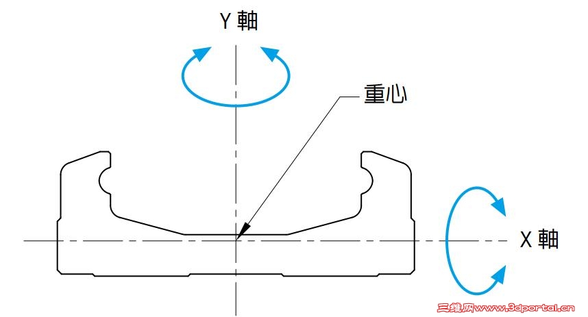

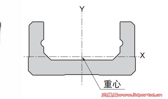

- q1 Q+ s/ Y2 q9 h! z: j9 I高刚性0 V$ h6 ~5 ?+ M( n7 \4 ?( Z
经由FEM的最佳化U型轨断面设计,在轻量化与高刚性之间达到最佳平衡。" |5 K1 v9 a% f. q. `' s4 }. |# X) V

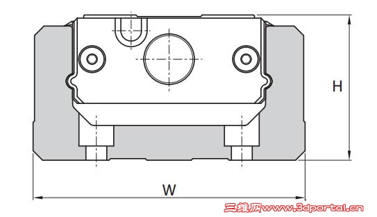

省空间
% }2 U- g- R7 s' H: D* i 节省空间.jpg
- @8 m" b4 H! F  J- q6 [2 Y将线性导轨之滑块与滚珠丝杆之螺帽结合成一体之滑块螺帽,可使KY系列达到最佳的空
* b( |$ Y% B+ @4 m间利用。
) E& t, F& ~8 ?) H8 S' l, q4 W8 c单位: mm. ^* j% |" Y4 z! Y6 }
型号             H     W
, T3 o" X# Y+ ~6 F, _, u. `KY26系列    26    50: `  m0 Z/ H% B; w/ D, `% O
KY33系列    33    60
) s' ?3 U# U' l! f3 `: IKY46系列    46    86
0 @* D* ^$ x6 b' U: N2 `KY55系列    55    100
9 G7 r9 L2 V/ y# l1 p5 nKY65系列    65    1307 I: ]6 G  g6 v1 U

高刚性! q: R  [1 N9 }$ l$ m! e* T
# P+ b! {" `( o2 k* g2 g  o# U% ]轨道槽型采用U型断面,并透过有限元素分析软体的设计,在体积与刚性上取得平衡点,使得导轨具有高刚性,体积精简,重量轻等特点。
