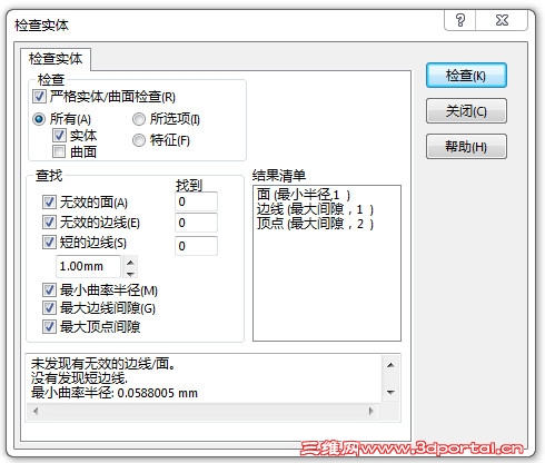

. n8 a  N& H% \* n2 D) L0 C9 r3 Y( G 001.jpg 2 H- O! C# M9 r7 [; h- N
* y0 u( @7 z' ~" R这个单实体已是我所能做出的最佳效果。5 u( q6 B4 @1 V

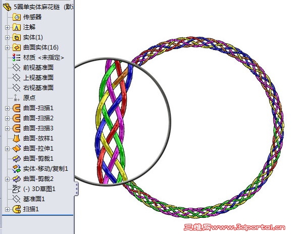

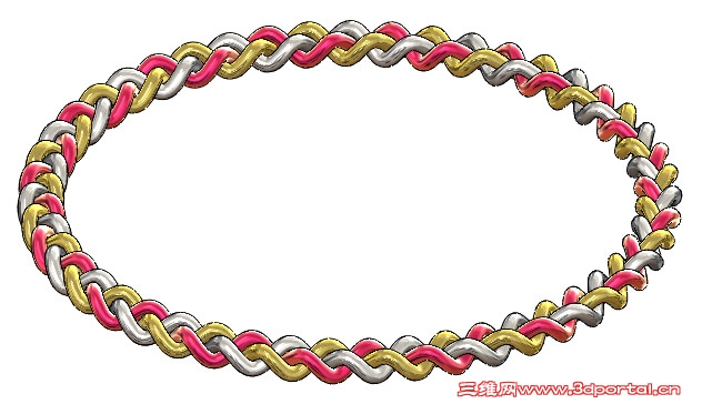

0 K. w. e: X# t" B$ X# @ 2017-06-01_011441.jpg
6 s7 L0 k- G% e  R$ C  Y! J2 b* X1 T4 y% h: H% M, v" m
传上3实体2012版和单实体2016版原文件,请大家批评指正并期待更简洁的画法。

 楼主| 发表于 2017-5-31 00:49:57 | 显示全部楼层 来自: 中国广东肇庆
2016和2012的扫描有点差异,单实体是用2016画的。
