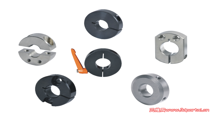

2 u. I4 h& I  G一.固定环种类:* E+ f/ R4 U/ E7 s7 v, B9 }

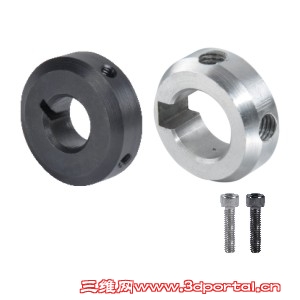

1.螺钉锁紧型固定环,价格低廉,属于最常用型。
% v) `: O6 [  M# Q  R+ w 标准型固定环.png & E, D, b5 C/ k. \9 j: ]

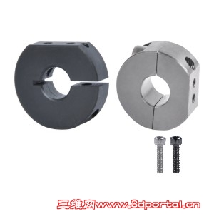

8 n* }$ z4 k( D9 W% R, ~- q) j$ C2.开口型固定环,可有效的避免锁紧时对轴的伤害,
5 B+ e6 R$ u$ I& I* s% s/ r7 [ 开口型固定环.png
8 E- Z, }! e3 B- m6 B+ y
1 B1 X. ~% e  i+ D7 q7 [3.分离型固定环,避免固定时对轴的损伤,可后装,维护方便,易于拆卸
/ J5 k$ Y4 o+ E# t+ z 分离型.png
: l# P# ]) ~; D! P7 E( ^% {  j" l1 ]+ @, d) `* o
4.切割型固定环,切割面可用来装光纤等
+ B3 h! H" F/ Y( ?; z  a5 F; A 切割型2.jpg 切割型固定环.png
" C% [4 j$ a: Y1 ?, @& c; s# q- D: Q! {, V/ B0 U  h& j+ U2 }7 p" A
5.内螺纹型,
# N8 E* f0 K( P 内螺纹型.jpg & ^# h) V( |3 W. X; N) B; u
6 E6 m+ I& _( w- k, i9 e9 `

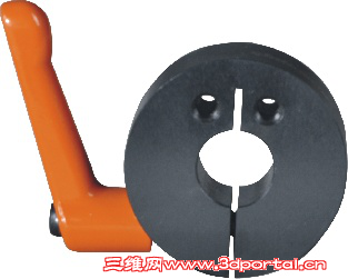

6.把手锁紧型,无需紧固工具、可快速频繁的进行拆装
. X, r. I! Q# G! f! N 把手锁紧型.png , b4 K6 P, w4 E' O* @1 k- i
6 p" g: R1 h9 j& B$ B" u+ U
7.铰链型,采用铰链构造、因此和以往的固定环相比、便于在作业性恶劣的场所等进行导向轴的装卸作业等。, d& ?6 Z2 v0 r5 e( \) [3 z0 I' ]( \
铰链型.jpg , G0 K, j# Y* s6 N

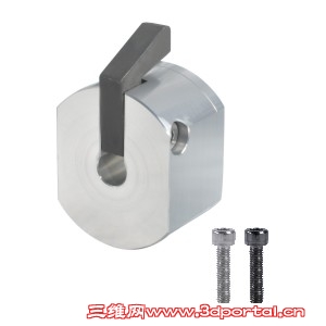

$ ]1 B# @, A3 D' Z0 c# u3 \3 y8.快速安装型
3 G1 _1 D4 O. ] 快速安装型.jpg . F- U" K. i0 ^; }2 M! L" W6 n9 A
$ ?. Z7 c# [9 z! @! M9.避空键槽型/ k) @: O' z, @7 Q/ c* z
避空槽型.jpg 7 l& `  m2 Y! g# Y2 ~/ c: r* S2 b
) I# s, O1 Q8 Y# v
10.轴承固定环,其中包括螺钉锁紧型和开口型,可用作轴承的内圈压环。与轴承专用螺帽相比而言、无需专用工具、且价格低廉。
* u/ v5 ~: p. R! j  p 紧凑型.png
  f  j& I! V' E

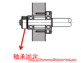

7 Q. A$ P+ o" F二.固定环应用:

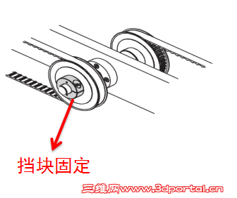

7 X7 X% S2 e6 k2 ]# d" Z( {2 p1.固定轴承/ X! G1 n, N  s
1 ?( e7 [1 s$ m4 J$ _2.挡块固定
% ?3 X8 v8 p/ G4 P- s0 s! R2 Q, {. } 挡块固定.png + u- H) o$ T* k1 r& q

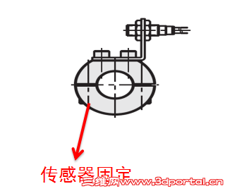

3.传感器固定

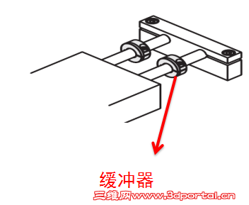

  R  i! A. }7 u: y; Y: |% {4.缓冲器
, S( w' d& G6 a 缓冲器.png 2 B' p4 y5 g* p. O% @
