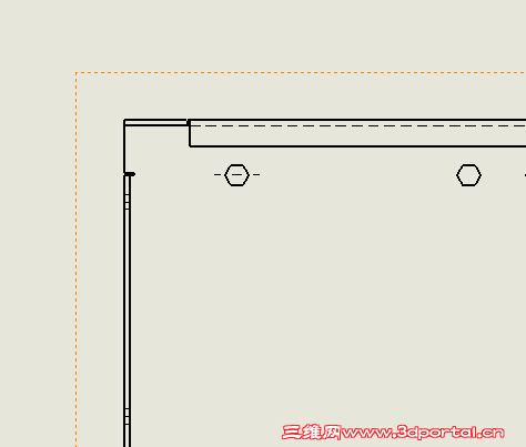

工程图
主题分类用于问题归类:
solidworks 出工程图时 六角孔的中心符号怎么添加??
, ^: [, r' R7 D1 Z+ E" L8 X8 ]5 j
 楼主| 发表于 2017-5-18 14:35:24 | 显示全部楼层 来自: 中国辽宁沈阳
各位路过的肯定有遇到这种情况的 ,一般都是怎么做的大家说说呗!!!
发表于 2017-5-18 16:14:42 | 显示全部楼层 来自: 中国浙江嘉兴
工程图中心符號本來就是針對园而言的,
6 K/ u8 z; c/ ]
$ P% X8 ^1 ]* e! _: Z: |六角有需要做中心符號,就自畫了!
$ h% ?, k- U% W( S4 k1 ^5 w9 o, a% F5 B# p2 `) O
6 d: }- d$ H4 O
 楼主| 发表于 2017-5-18 16:26:39 | 显示全部楼层 来自: 中国辽宁沈阳
ryouss 发表于 2017-5-18 16:14
9 u2 _& p7 R/ x/ F工程图中心符號本來就是針對园而言的,7 O* V1 t, ~# \+ W. _
8 N0 A5 x8 w/ \5 P六角有需要做中心符號,就自畫了!
8 z4 M# `! z4 U3 X你说的我知道 只是最近这种情况遇到的多,用起来不是很方便,就是六角孔位置出图时没有中心符号不是很方便
 楼主| 发表于 2017-5-18 16:29:46 | 显示全部楼层 来自: 中国辽宁沈阳
像我这张图 没有中心符号 标注起来总是感觉很别扭,而且不方便!!!9 V, ?  |$ V, ^9 M6 \% N* A" c! a( b

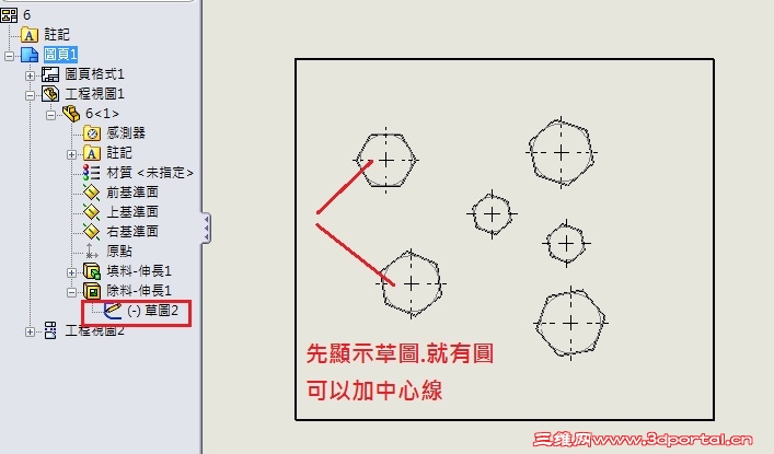

发表于 2017-5-18 20:01:19 | 显示全部楼层 来自: 中国台湾
本帖最后由 heat_ice2000 于 2017-5-18 20:05 编辑 ; J7 F7 V9 H8 K9 \0 y1 g9 K9 E. r
$ f0 Y2 m  w0 K8 {  Q
) A+ R! b  h6 Q9 j/ i
% D) G& x5 `( @! M1 R之後再隱藏草圖即可.
/ ]8 L0 p- x2 {* R# l# C" m+ O0 o/ Z1 [; {# A; l* X

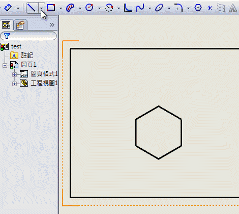

发表于 2017-5-19 13:21:25 | 显示全部楼层 来自: 中国台湾
請參考悶大的巨集,或許對你有幫助1 s4 l: m0 t& o+ L
' m7 z9 i' a8 S' d' k" Q# x& Ihttp://cax.idv.tw/forum/showthread.php?t=14018

发表于 2017-12-6 07:40:11 | 显示全部楼层 来自: 中国浙江
先画定位用的园,再重新画一遍六角孔,这样也不行吗。比手工添加方便啊
