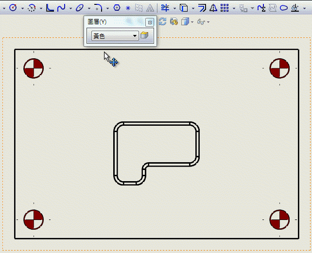

如图,中间一圈线条我想将其改为黄色。请教各位大侠,有无快速选取这些线条的方法,该如何操作?先行谢过~

參考

谢谢梁大回复 我也是这样一根根来选取的,如果数量少还可以忍受,当想选取更多框口时,实在是太痛苦了。  详情 回复 发表于 2017-5-16 14:23
发表于 2017-5-16 14:14:01 | 显示全部楼层 来自: 中国四川绵阳
能否用图层的方法来弄?

 楼主| 发表于 2017-5-16 14:23:59 | 显示全部楼层 来自: 中国浙江杭州
ryouss 发表于 2017-5-16 11:29
8 ^, g# z5 y+ U9 x參考
" c* Y; F! W# B4 r) u% X! t5 e+ L谢谢梁大回复- `" E  s& f$ {; v$ l
发表于 2017-5-16 15:50:32 | 显示全部楼层 来自: 中国浙江嘉兴
最好也来一个 选择相切
点评
有同感,能够框选就更好了~  发表于 2017-5-26 14:26
