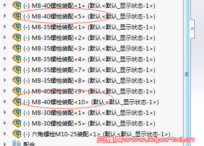

安装
主题分类用于问题归类:
两处用到M8-40螺栓装配,明细表中能不能区分开,比如上面一处序号5,数量2,下面一处序号8,数量5

发表于 2017-5-10 11:18:38 | 显示全部楼层 来自: 中国河北唐山
设定所有配置为同一零件试试
 楼主| 发表于 2017-5-10 11:49:37 | 显示全部楼层 来自: 中国江苏南京

这个我试过了,貌似没什么反应啊
发表于 2017-5-10 14:57:06 | 显示全部楼层 来自: 中国河北唐山
寂静天花板 发表于 2017-5-10 12:370 v, j+ L" d$ L& F1 X& ]
你的要求违反了制图规则,同一零件在同一个装配图中,明细表应该只占一行,数量为总数量。
4 n" }9 O8 k. I; ]' X, k
其实可以实现,再做一个配置就行了,我把他的要求看反了,不过确实违反规则了
发表于 2017-5-10 20:25:12 | 显示全部楼层 来自: 中国广东广州
你可以尝试一下把它与要使用的螺栓的做成子装配体,然后放明细表的时候显示全部零件,按道理来讲你在装配零件中同一个零件只显示总数,而不是分开,除非你要分开两个单位生产
