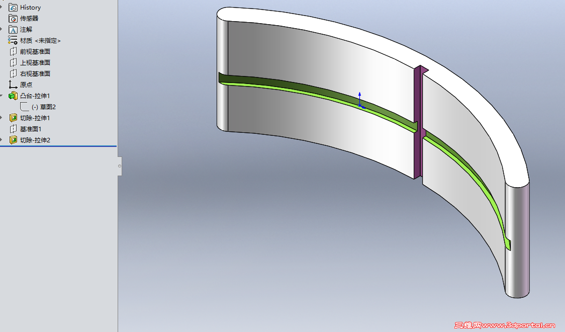

各位高手,请教一下,如何正视于弯曲面切槽,如图所示4 l$ a" q" w  A5 L  r

你给出正视于弯曲面的标准,平面都有所谓正视于的角度,弯曲面如何正视,更别说图中的弯曲面是哪个,反过来 ...
/ Z0 s  S! Z- a9 Z我就是想要在内圆环上切槽,谢谢。
发表于 2017-5-7 11:06:18 | 显示全部楼层 来自: 中国河南许昌
是这样的吗?要切的是哪个?绿?还是紫?
 楼主| 发表于 2017-5-7 11:15:14 | 显示全部楼层 来自: 中国浙江杭州
lijunq 发表于 2017-5-7 11:06
3 M" R) J5 x; i8 a8 c: s, ^是这样的吗?要切的是哪个?绿?还是紫?
9 Q! [: y* O3 d% O0 A
紫色的,要平行4边行的

 楼主| 发表于 2017-5-7 11:15:49 | 显示全部楼层 来自: 中国浙江杭州
lijunq 发表于 2017-5-7 11:06% W. y) G5 w* |; F: c
是这样的吗?要切的是哪个?绿?还是紫?
: Q7 u; L' H: m) i0 Y3 F* O" D宽度2.5' r5 ?( N) N) x# B1 m5 I4 r/ U5 {' p
发表于 2017-5-7 12:59:57 | 显示全部楼层 来自: 中国河南许昌
用包覆命令就行了
 楼主| 发表于 2017-5-7 13:41:15 | 显示全部楼层 来自: 中国浙江杭州
已经完成,谢谢
