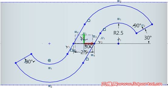

       第二步,在XZ工作平面上绘制下面草图,如图1所示。0 x# ?( Q$ Y0 {+ T& \! _
" @* l; ]% @1 V
图1 绘制草图-1

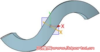

3 g% P" ~; p; l5 h; I$ I6 b, ]% j       第三步,对称拉伸5mm,如图2所示。
7 ~8 r7 [* Y3 @, H6 o1 ~0 T0 I- S
) b. C% {% S4 D4 O9 o1 ~0 O2 K
图2 对称拉伸

       第四步,在XY工作平面上绘制图3所示草图。, u9 ^' n( ]  P+ @
. @& z0 a  e# }
图3 绘制草图-2

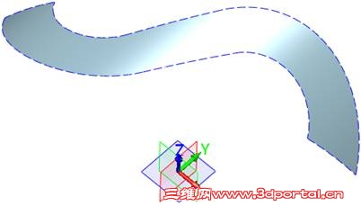

       第七步,删除不需要的曲面,只保留顶部圆弧部分,如图6所示。
$ X6 f. d2 m+ v' ^: C0 V( u
" J1 ^1 ~; ~& @& i  F
图6 删除部分曲面

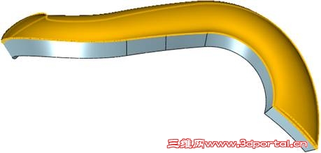

       第八步,抽壳,圆弧面沿外加厚1mm,如图7所示。
3 D$ j4 a5 d9 a8 R2 o& d
9 Z) f" p- v7 V/ D  ^
图7 加厚操作

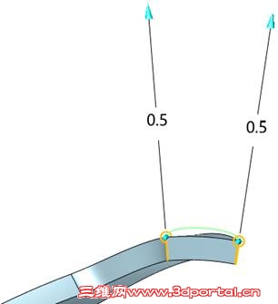

: {  K% l9 n9 ?       第九步,使用桥接,在实体两端创建权重为0.5的曲线,如图8所示。
; ~6 ]9 l: t7 B" b; z, c2 r/ q2 E
) q, w2 W( q1 M' \. Y
图8 桥接-1

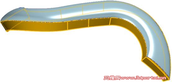

       第十一步,以上步工作平面进行实体分割,把一个实体分割成两个实体,如图10所示。+ y9 Z$ g  }; b& v7 C* S# N
$ j& V) c) L0 m! q3 e9 B
图10 实体分割

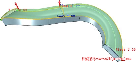

       第十二步,使用桥接,在造型分割处创建权重为1的曲线,如图11所示。
7 t" N! u% t  H' e+ {6 l
' f3 m; f5 O" N7 f
图11 桥接-2

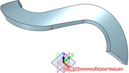

- Q9 D& \6 c6 T( V7 u       第十三步,创建U/V曲面,隐藏曲线,如图12所示。5 V, f! a! Q; x7 E" K; ]( ]
0 h3 [: l7 ^" `& ?
图12 隐藏曲线
/ |: a. X) x0 {& X6 c, j& c
       第十四步,把两个分割后的实体进行合并,如图13所示。) m, S3 `" ]) v$ b" ]2 }: f2 f
5 w% t7 @: g" t  O5 v! ^( e0 T
图13 实体合并
* A: t( g1 ]) A2 V. o' A$ u       第十五步,使用替换,用上步创建的曲面替换实体上表面,然后隐藏曲面,如图14所示。
( O( Y% G/ r  v* u) ?
3 [5 Z, B  {8 u  s( g9 G0 w' H
图14 曲面替换并隐藏

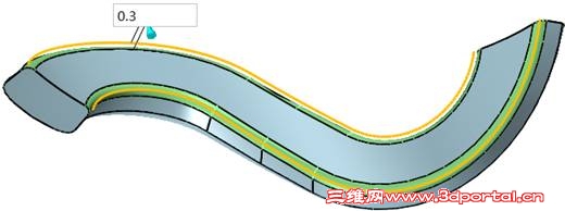

       第十六步,倒圆角0.3mm,如图15所示。
) K- y& a4 J% @3 H3 Z/ {  T
: K# m/ [+ F9 ?1 G6 T1 M
图15 倒圆角-1

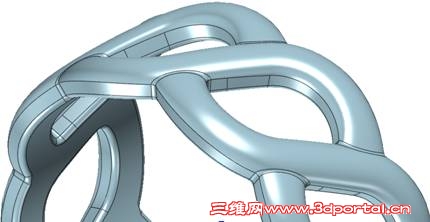

. K4 S$ ?" R; J       第十八步,倒圆角0.3mm,如图17所示。
" m1 J8 x4 W' z( j$ w* S, H
8 e- v, N  o. y0 J' U: E
图17 倒圆角-2

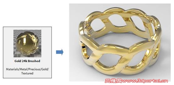

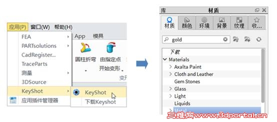

       第十九步,进入KeyShot,搜索gold材质,如图18所示。
  N0 _1 ~/ ]4 Z* E" u; k) H0 n& [
) @! z1 r" `  c9 w
图18 进入KeyShot
1 S& m0 K  H! V5 Z+ y) y8 z6 _
       第二十步,附加下图材质到戒指模型上,得到被赋予金材质后的戒指模型,如图19所示。
: o; H) ]- Y* v6 s3 P
, ]' H; j! X& I* E8 i/ W5 D. ~1 Y
图19 赋予材质
$ m3 t* G! D) f2 N( i       到此,一枚简洁美观的S形金戒指就完成了。希望能通过这个课程能让大家进一步了解中望3D软件的建模和渲染操作,也能帮助大家在学习过程中找到更多设计乐趣。
