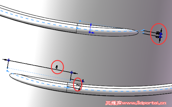

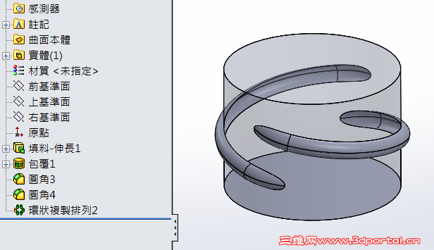

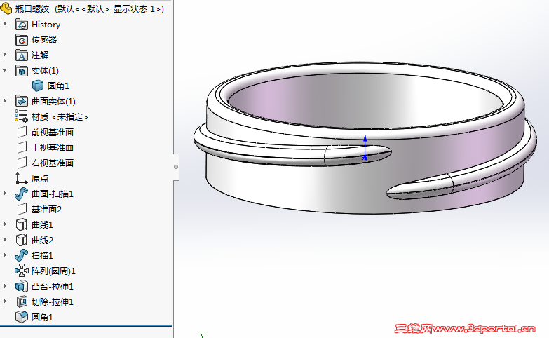

% G6 y4 D" S7 m1 j3 d3 X最近碰到一个难题,瓶盖的螺纹只有半圈,两头都有收尾。
2 ^* E" d. {( x4 g8 N2 ]这个收尾应该怎么画比较好?
! v5 X0 j- C# W+ I( i5 j
 楼主| 发表于 2017-4-20 11:26:51 | 显示全部楼层 来自: 中国安徽合肥
试过一些方法,但都不能光滑过渡。盼大师出手指点!

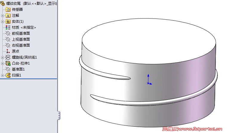

我也是菜鸟啊,看看这个方法对楼主是否有用。
8 w1 F1 y# o& I: H; r 螺纹收尾.jpg
0 L7 }6 d+ H8 U; p* |1 n0 L+ M* ^7 M6 M
12版的文件
- ~2 h' ?7 J, ]0 Z 螺纹收尾.rar (240.57 KB, 下载次数: 32)

发表于 2017-4-20 13:05:59 | 显示全部楼层 来自: 中国广东肇庆
大隐于市 发表于 2017-4-20 13:02
! @9 f3 q# w  e4 |+ }7 A感谢!方法可行,但不够完美。
, A+ A6 I  y/ G$ P+ G" x
什么样子才是完美的呢?+ N4 y, U1 D& b) }
老大说说看,这里大神多,说不定有办法的。

发表于 2017-4-20 13:30:25 | 显示全部楼层 来自: 中国广东肇庆

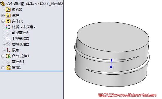

再画一个,老大看看这个如何呢?7 L$ o/ \' u3 n* o, i
! X# `* y9 p3 j! h9 b: f( s2 k1 S+ h( O; }: ]
12
# i9 ?/ b7 M" Q* z 这个如何呢.rar (178.2 KB, 下载次数: 15)
点评
螺纹一共只有半圈。  详情 回复 发表于 2017-4-20 13:42

 楼主| 发表于 2017-4-20 13:40:27 | 显示全部楼层 来自: 中国安徽合肥
我提供一下我的做法,看看有没有更好的。
/ T" T: K1 K5 L5 N: q QQ截图20170420133814.png ( ~5 k3 G' ]9 R9 l: \
SW2017 SP2.0版本:
2 d1 U- s) i- {" x( ?# F1 y 瓶口螺纹.zip (407.58 KB, 下载次数: 24)
 楼主| 发表于 2017-4-20 13:42:07 | 显示全部楼层 来自: 中国安徽合肥

螺纹一共只有半圈。

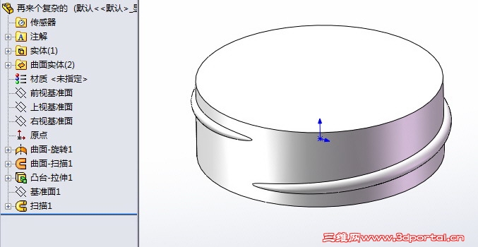

发表于 2017-4-20 14:00:06 | 显示全部楼层 来自: 中国广东肇庆
再来个复杂的% r" @0 q  Z4 z* |
- L$ Z3 k+ \3 t: X' ]$ l
$ P# f" n, x! O9 j8 S6 ? 再来个复杂的.rar (204.01 KB, 下载次数: 14)

老大的版本太高我看不了的。7 N' [; T0 h8 ~# K% @) E8 |
是否完美关键是要看你的要求,急促收尾和缓慢收尾作法会不一样的。- O( I* O( \' e- Q
特意找了个瓶子看了下,一般都是急促收尾的。
点评

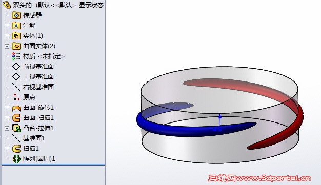

发表于 2017-4-20 14:14:47 | 显示全部楼层 来自: 中国广东肇庆
本帖最后由 文惠 于 2017-4-20 14:15 编辑 , |# P" R! g4 o7 j6 I* j
大隐于市 发表于 2017-4-20 13:422 M  D# [) @8 N, ^9 T( Q( s
螺纹一共只有半圈。
! u! Y& R" _' M' g' J2 V  r0 c$ ~我怎么看都是差不多一圈啊,老大说的半圈是啥意思呢?
4 @# @0 @) H- V6 t4 o( c噢,我明白了,是双头螺旋,老大早说啊。: Y6 V' `/ n0 C8 A5 v) b: [
 楼主| 发表于 2017-4-20 14:18:43 | 显示全部楼层 来自: 中国安徽合肥
文惠 发表于 2017-4-20 14:08) r/ X2 |! I8 e; |0 X6 G( D0 p9 ~
老大的版本太高我看不了的。8 p* ~) J8 K3 l3 f% j  `( W1 _6 E
是否完美关键是要看你的要求,急促收尾和缓慢收尾作法会不一样的。2 `$ _! Z% C- O+ r' F! Y3 w; j8 T
特意找了 ...
* ]) j' ^2 i+ y  h+ ~
你后面这种做法应该是可行的,试试半圈?
发表于 2017-4-20 14:28:45 | 显示全部楼层 来自: 中国广东肇庆
双头的
# r; R* Z8 p' r 双头的.jpg $ v- b. s0 Q8 D; o1 h" D+ _; q6 v% T
7 o( x( O* {# N) X0 F+ D
双头的.rar (197.31 KB, 下载次数: 16)
发表于 2017-4-20 15:01:54 | 显示全部楼层 来自: 中国广东肇庆
再来个双头包覆的- ?% g& r  _, T
双头包覆的.jpg - r! p) ~8 v+ E/ M1 L: ?3 d
; l/ ^! t" o8 G1 b6 k
双头包覆的.rar (141.01 KB, 下载次数: 13)

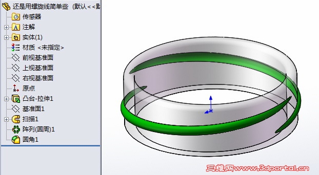

发表于 2017-4-20 16:00:30 | 显示全部楼层 来自: 中国广东肇庆
总结下,还是觉得还是用螺旋线简单些,编辑修改和调整都很方便。
# y9 \9 v2 {$ Q0 T9 G5 z9 F不搞了,干活去。# K2 K7 f7 |+ T6 E' a
, i2 p% d# r$ R; ?) M- v
0 S; @% a3 k# s) L! S9 e& j# `
还是用螺旋线简单些.rar (233.64 KB, 下载次数: 34)
