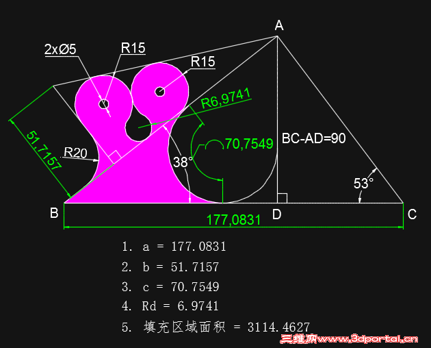

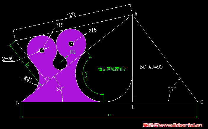

用AutoCAD作图法求出该题要求的5个数值。 ) f: b. u! `! T2 N0 @* U* h* s- O
尺寸精度要求精确到小数点后4 位。角度单位必须使用十进制度数,不得使用度/分/秒,百分
2 {0 i: L) T& A- q8 d0 S: }; S度和弧度,精度也要求精确到小数点后4位。

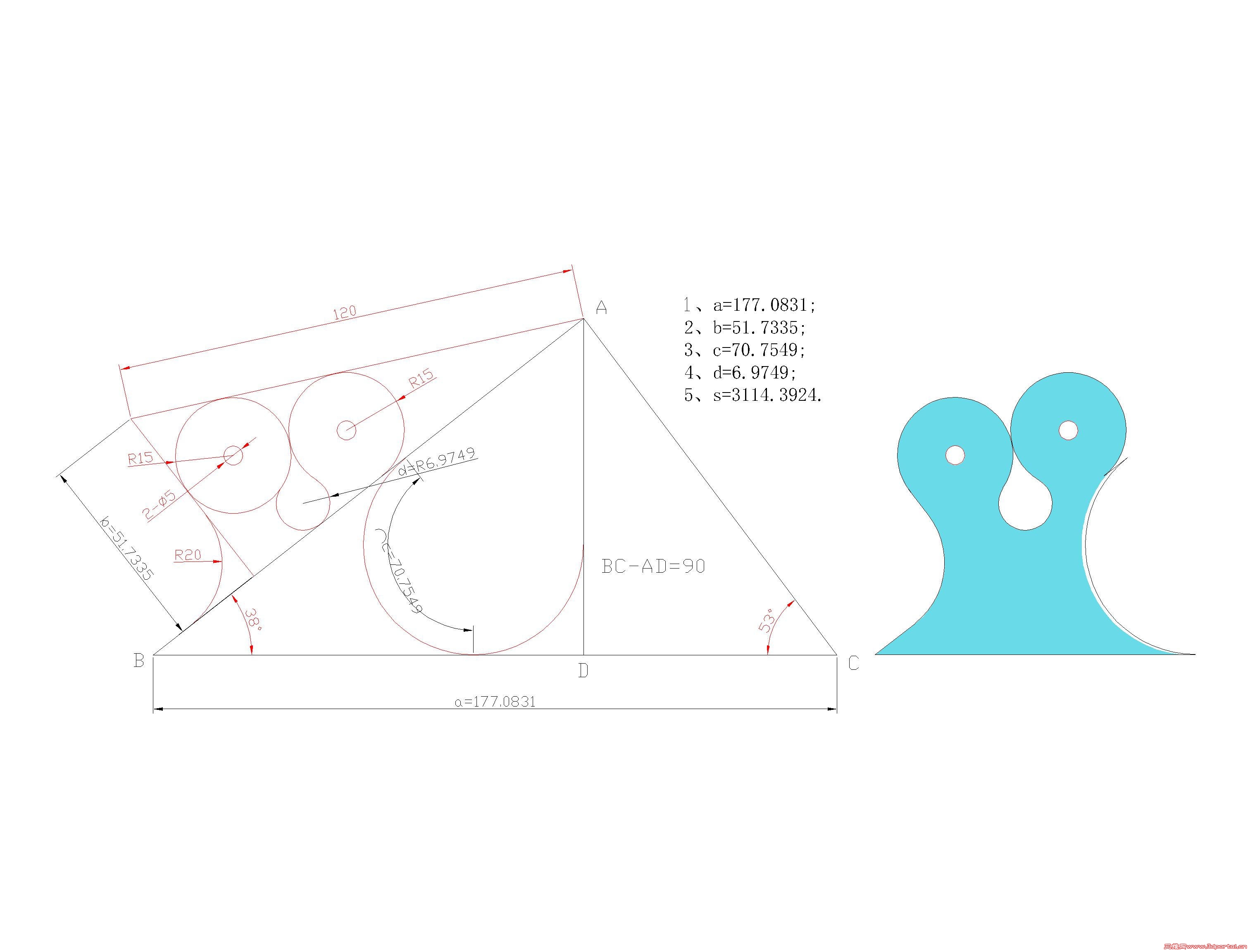

竞赛已结束,成绩见下表:
2 g& x) l* y7 m8 {2 V7 M) s5 |( U( w" z9 g  A
楼层" j  I2 n, \/ f0 o7 W
用户名( r5 m+ {* e3 _: J( P+ c$ c' s1 l0 o
A
: X1 x( }- L+ L/ J4 O
B
9 D4 R: n( ~; L& z8 `
C0 p2 S6 I& [1 Q" R7 v0 f
D
+ k; w4 W# p. r7 G2 B' A4 a# [
E& s) r- A# A+ q/ w" E$ g
正确数# j/ ~8 t0 T, u
标准答案
( I; h8 O0 k. P. L
177.0831 0 G4 Z. |) x. P6 I& t3 ~! }6 J
51.7157 4 D* C' D# [) |0 l% i
70.7549
5 j' g0 B/ s: W
6.9741
+ [$ q' K6 T# r! d0 Q' x8 `6 D
3114.4627
" J. s5 s! C; Q
 ! s2 m/ ?% w' l1 D- k. i  B
3
6 K5 E5 H2 ~; k5 i$ w6 @, _* U
dmihg
" t3 c. i' Z2 J! {
177.0831
( m% U' {" n' Q" h
51.7157 9 O0 b, @+ [7 N5 d  H: o5 B# g; L
70.7549
: f6 O% X6 a6 c3 G- D7 q) O! h& j
6.9741 8 o9 m2 |# A, C8 h- f! T# S
3114.4627
: F) `# \  C7 J4 X2 \9 J; ?1 }
5
9 C1 F$ C( e) G  P8 G4 ^9 l; u9 n# D- t
4! [4 a- |' j. a$ r, z0 Z
fengxd
+ g" ^& M1 S$ A6 K7 Z/ ]1 e
177.0831 + j. l, n) y6 _4 d/ e% m9 h( q8 t2 a
51.7157 ) k* q8 {3 A3 d  k+ F; Q
70.7549 : _7 H8 C/ q" W4 R, P6 O- N
- B/ M" {& c5 O7 N6 W
3114.4627
  g4 n8 v4 H( l& i
4
; T9 P/ h  D: z: ?& }) N, f9 v
5% Y+ H7 d/ ~; v1 A$ _% r
大隐于市
, S  F7 N. w, @  D3 N
177.0831
6 R6 t( K9 @" f4 H
51.7157 6 o3 A: _7 x' }- O' c( M
70.7625
$ O" p1 Q4 M) g5 O. f
6.9741
  _1 Z$ [9 T. g& \! H' w2 R$ ^
3114.4626
- \" z& U( W+ ]" E# l$ y
3, |; Q2 }8 Y  C, k; @
6$ x& Z3 |7 L7 g; P+ w! W
飞鱼
7 k4 k; o' x0 R! f5 M7 B
177.0831
! m6 s& }7 F3 j+ A  T
51.7157
' F7 K3 Z/ P( ?: {
70.7549
0 ~9 n1 ]3 P% `5 j2 y2 `7 Q& r
6.9741
: D0 }# {3 _) T5 {1 C, j8 Z4 i
3114.4627
9 F; }( }/ K4 q0 C4 }
5
- a# D- m/ h/ X; X0 c7 D
7
4 \0 j  u1 z6 ^8 b
TKG-094 N3 F5 `8 Q" U
177.0831 : C' u* K* G9 K0 \8 f, P
51.7157
* D- J1 l# W: \
70.7549
* n, s/ w$ a6 G4 w1 D4 i# M
6.9741
% d% B% z: L$ P  [& U
3114.4628 4 X3 _6 g0 i1 y: L3 k" p
4; p' h) ]& ]% p3 m! R6 ^# L
8  A  W6 s& M0 U# v5 \0 Z5 G7 D
tangdaoliang8 ~2 {4 m# O3 A* C5 C) `
177.0831
* _# H/ W$ @% G$ ]
51.7157 - ?7 q5 V$ b. s' V0 d/ o% g  p
70.7549 6 _% n% e* P/ E
6.9741
8 `- v+ A# J0 q
3114.4626
* @- U" |0 F/ p6 y9 b6 U3 T! _
4
/ L* N+ M+ l# Z6 N9 T  v
9
- [  Y  Y7 ?& X. h4 \. F7 ]
搜一搜! X7 s" d/ M, y1 _- f( n% f
177.0831 / n' ?. Z9 W3 z& `+ \; Z! @
51.7157
; N0 v/ z; U) k: C" H7 g
70.7549
" w6 X' j5 t* C
6.9741
9 i; L1 l8 U( L: N
3114.4627 ( X7 B4 V# s) ~0 t  j: s. \
5
8 |  A* u3 f1 m
10
  i; b$ P, [5 c
kuangben89 O' I; X5 \" }) r3 F1 O3 J
177.0831
5 {) M9 x, m1 D: g
51.7157 ) h( ^3 ?' G4 X# c& Z( w1 \) o* B
70.7549
8 p' V4 _2 z% {! A$ e9 x3 @, `
6.9741
, A& T9 B1 S$ h% Y* {! i7 M# J
3114.4627
8 r/ K7 f( h2 ]0 h/ b# g  i$ k
56 d1 m* z; {, m7 v& T  }6 }
11
) G6 }* {1 F! [3 e( k; I, q0 ?) Z
chenqi
3 w6 V3 L. p% y" s' ]5 I
177.0831
( u0 U0 C- t9 f/ \1 O
51.7157
0 P1 f0 T; G, R  m1 r8 ]9 P( w2 }
70.7549 ( f2 ]& Y4 D0 B( P; K; g
6.9741 , K3 n! _5 r, ^' V
3114.4627
) ?# l( `* u9 s# t  U% B3 L
51 o4 `6 n5 a: Y+ d* g9 Z2 |
12
* d; t" _4 l7 B7 f8 c
wheasy0276 T% w' s3 m# g5 V
177.0831
! ?& R" u( p# I: C+ G, d1 h
51.7157
+ C- S$ p& G+ i$ \
115.5995
5 u1 A2 z) }# ~0 y+ f, |9 Y6 E
6.9741 4 p7 n, {8 d$ z2 i5 L, I
3114.4627
* f: D- K3 _' T! H! ^/ g" T; c; H
4& Q4 w0 M0 B; C* V
13
! X. C2 ]5 _% T/ D/ c; X% o0 @, m& `
gerald_lee
- B' V& x* J: W, \* c* T# v7 Y- \
177.0831 7 s) D4 V* g; G6 j: k
51.7157 * Q. J) c" B2 G9 ]0 z/ R
70.7549
! |( V# B: n7 }/ D; ~4 ?& |" C1 U
6.9741
0 m$ J: z$ K" h, ^' E; a4 l, }
3114.4626 + z9 N, J, w% ^: h7 F
4
! Z; V1 @  Y" M+ k
14
2 [  ^, S3 ~& O' H9 d
this3d
6 K4 Q: r% V1 `
177.0831 # ~3 H% L, F- z; H
51.7157 5 [. {0 O# g4 \' C, q* o+ P
70.7549 / l' d/ ^3 f' ^# i1 R. ?! ?
6.9741 . @- c. V7 C* N9 h1 P; d% i
3114.4627
: \6 t& M1 B5 _( T
54 O( c* I  G% x5 i
15/ R  Y0 E* R9 {
chenmik( i( z2 \' K9 h3 Z! C# a/ E: X
177.0831 8 x( |' G! Z: R( [: n, `
51.7157
# V) \  c2 ?, q# k9 w5 E
70.7549
! s2 F* ^4 E- m6 y- x; u$ \
6.9741 : ~! u; ^' F& k% @5 ^/ j9 E
3114.4627
9 r+ {/ y% n- j
5
& W) |" F# `$ n4 b% {; e
16: ^! [5 v% e1 Y1 V
wupeiqi
: b+ ?; @2 E! P: X
177.0831
- E* |( m2 M9 S7 |6 j+ X; s7 b& @
51.7335
4 p8 z4 @7 [0 |& X
70.7549 ; ~1 ?- O: x6 K3 {) x, [- `
6.9749
4 l$ I. o" N5 b. I' y4 r
3114.3924
! `7 P% ?8 C- u8 X8 L5 a+ W
2
5 b) n8 T1 g7 E  X- l+ U7 ^. X
9 I/ N+ r* j7 N! h
注:表中文字为红色者,代表答案错误;空白者代表未提供答案或答案不明确

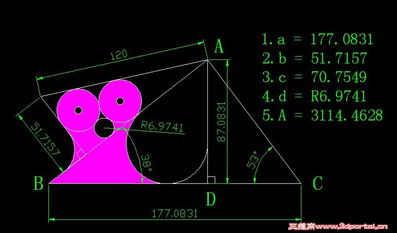

7 X( |3 e. d, W1 C参与竞赛!
2 S+ @3 y4 n9 g( U6 ^1 N没有找到在哪设置阅读权限为最高权限啊!!!
$ o, \/ }. ^/ R' u7 U' x% Z  R还有一个问题:绘制的图中填充区域面积:我用面域和差集后,直接查询面积:3114.4627,* C6 W# b) t' i
              但是我使用大图面积减去两个小圆的面积后等于3114.4626。相差0.0001,不知道为何?9 j5 f1 @. p7 h, W% d
