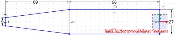

       第二步,使用钣金页面下的草图,在XY工作平面上创建草图1,如图1所示。
图1 绘制草图-1

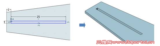

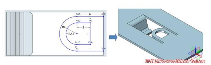

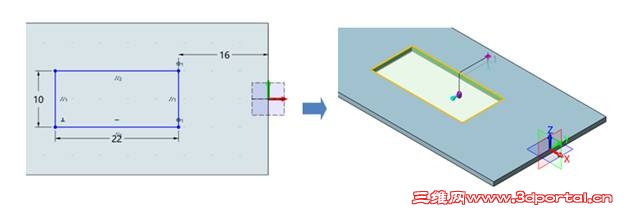

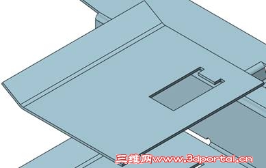

       第四步,在钣金上表面创建草图2,并拾取草图2进行拉伸切除,如图3所示。
图3 草图拉伸切除-1

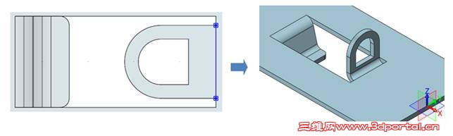

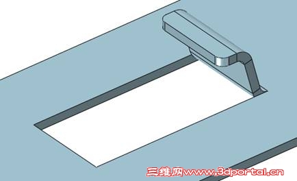

       第五步,在钣金上表面创建草图3,并拾取草图3进行拉伸切除,如图4所示。
图4 草图拉伸切除-2

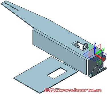

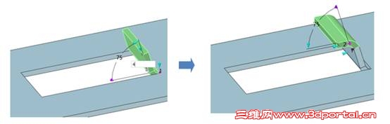

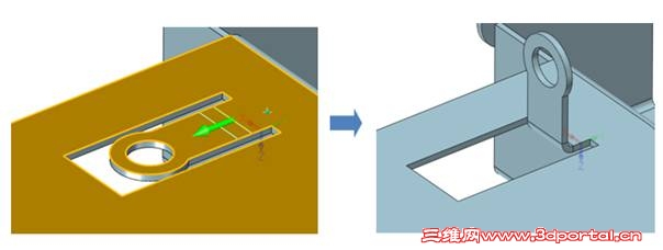

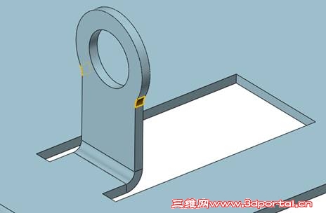

       第六步,使用全凸缘,拾取上步矩形切口的边,折弯半径为1mm,往下折弯75°,长度为4mm;再此使用使用全凸缘,拾取上步折弯边,折弯半径为1mm,角度为75°,长度为2mm,效果如图5所示。
图5 全凸缘操作-1

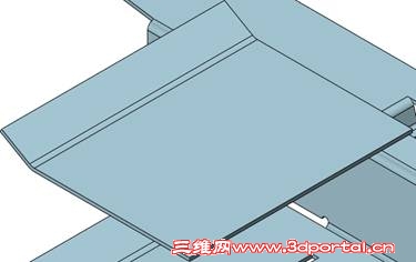

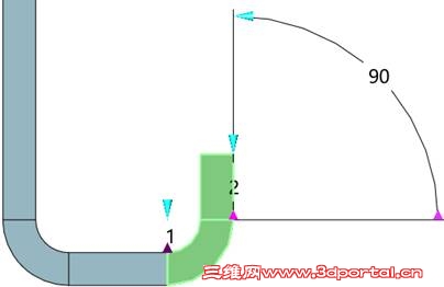

       第九步,在钣金上表面创建下面草图,绘制直线,退出草图后使用沿线折叠,折弯线在内侧,角度为90°,折弯半径1mm,如图8所示。
图8 创建直线草图、沿线折叠

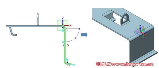

       第十步,使用全凸缘,使用S折弯,半径为1mm,长度为3mm,高度类型为长度,长度为23.5mm,完成后如图9右所示。
图9 全凸缘操作-2

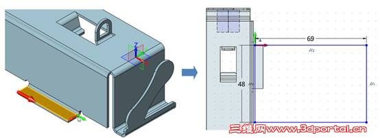

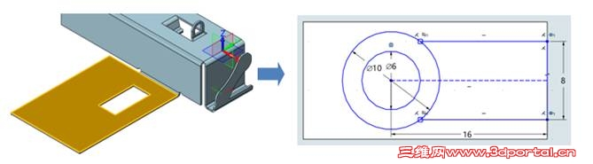

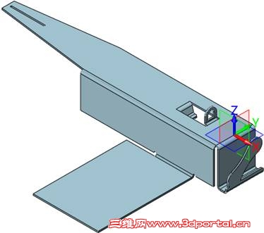

       第十二步,在图11左图钣金面上创建草图,方向为Z轴正方向,原点在边缘中心;草图绘制设置参考图11右图所示。
图11 创建草图-1
       第十三步,对上步草图进行拉伸,拾取草图,拉伸类型为1边,结束点到目标点,拾取目标点,进行布尔运算,如图12所示。
图12 草图拉伸设置-1

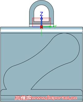

       第十七步,在图16左图位置创建草图,使用该图的Z方向和原点位置;草图绘制设置参考图16右图所示。
图16 创建草图-2
       第十八步,对上步草图进行拉伸平板,如图17所示。
图17 草图拉伸设置-2

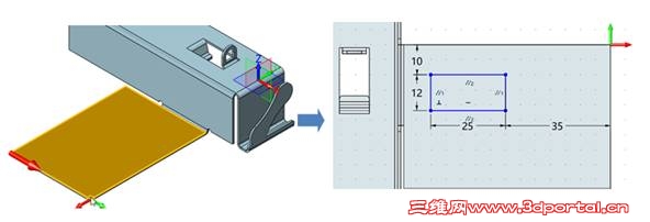

       第十九步,在图18左图位置创建草图,使用该图的Z方向和原点位置;草图绘制设置参考图18右图所示。
图18 创建草图-3
       第二十步,对上步草图进行拉伸切除,如图19所示。
图19 草图拉伸设置-3

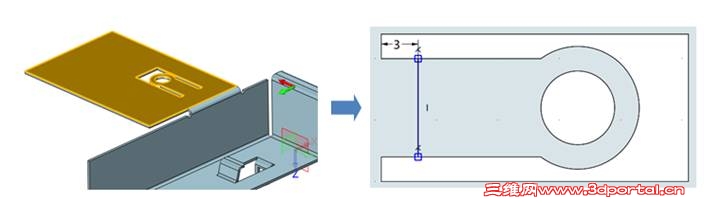

       第二十一步,在图20左图位置创建草图,草图绘制设置参考图20右图所示。
图20 创建草图-4
       第二十二步,对上步草图进行拉伸切除,如图21所示。
图21 草图拉伸设置-4

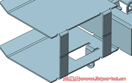

       第二十三步,在图22左图位置表面创建草图,绘制一条直线,如图22所示。
图22 创建草图-5
       第二十四步,在上步草图上使用沿线折叠,注意折叠方向,如图23所示。
图23 沿线折叠

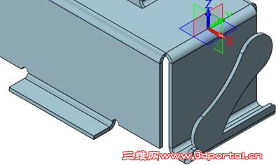

       第二十五步,拾取边,倒圆角为2mm,如图24所示。
图24 倒圆角操作-3

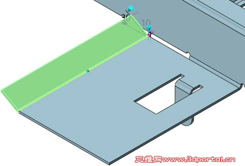

       第二十六步,使用全凸缘,折弯半径为3mm,角度为30°,长度为10mm,如图25所示。
图25 全凸缘操作-5

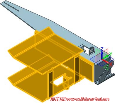

       第三十二步,使用组合,对上面机翼进行布尔运算,和其它部分形成一个整体,如图31所示。
图31 整体组合

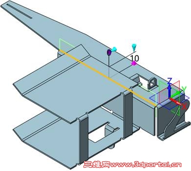

       第三十三步,使用拉伸,轮廓为图32的边,对称拉伸10mm。
图32 对称拉伸

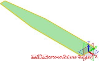

       第三十四步,使用分割,以上步的曲面做为分割面,把机翼部分造型分割开,如图33所示。
图33 分割造型
