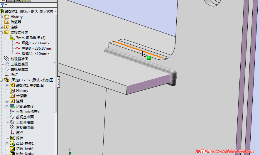

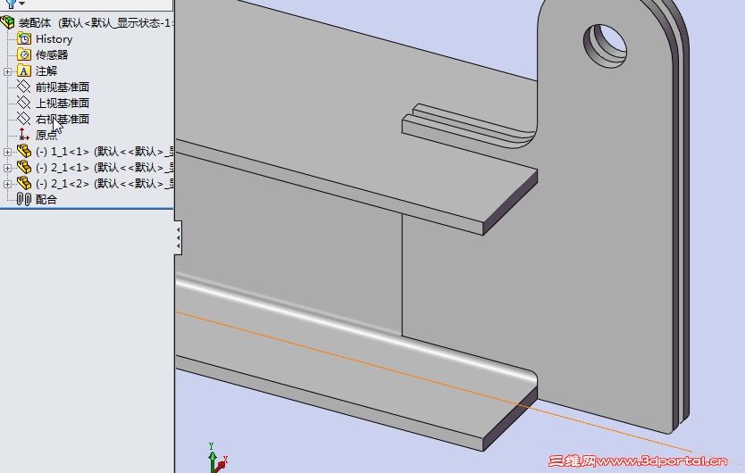

1 [5 Q" X& S# o. o: t  w: N7 w  ~% ]再把igs格式打开,没有焊缝了。请问这是怎么回事,先谢谢。6 A' \5 v1 {% P) V, L1 q# M: ]

 楼主| 发表于 2017-3-30 22:14:38 | 显示全部楼层 来自: 中国山东烟台
寂静天花板 发表于 2017-3-30 21:22- G9 U  f7 Q9 [) V5 t, L- z- W: }
当然没有了,因为这个焊缝的性质可以视同为装饰螺纹线,你变成中间格式,只保留几何实体信息,装饰螺纹线和 ...
) w5 f7 h  h9 O: T0 H$ v3 s谢谢。有什么别的方法能体现吗。
 楼主| 发表于 2017-4-3 22:00:17 | 显示全部楼层 来自: 中国山东烟台
寂静天花板 发表于 2017-3-31 07:18
# ~# P& p5 F. C5 Z1 v如果你的目的是为了在中间格式IGS文件中也有焊缝的实体
4 o. }; w* u, q6 E4 S/ A1 把装配体文件另存为多实体的零件文件,在这个零 ...
& A# r- @8 `5 b& |& h3 q* x
试了下可行,谢谢。
