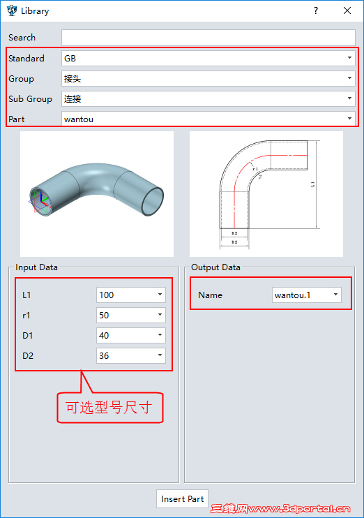

       首先,零件库制作完成后的调取窗口:
; X3 K3 |: f! t% ]- v: C
       调取零件效果图:

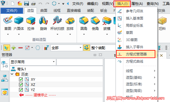

       1、新建弯头零件后通过插入-方程式管理器新建变量
/ Z8 [, G7 s3 g) Y5 D. n; }

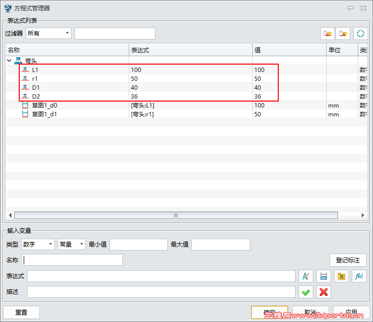

       创建变量L1=100,方法如下:
- R0 q9 w) a% j; f/ F9 ^2 T
       分别创建如下变量:+ r- {8 `# b% z- q5 I, _9 h

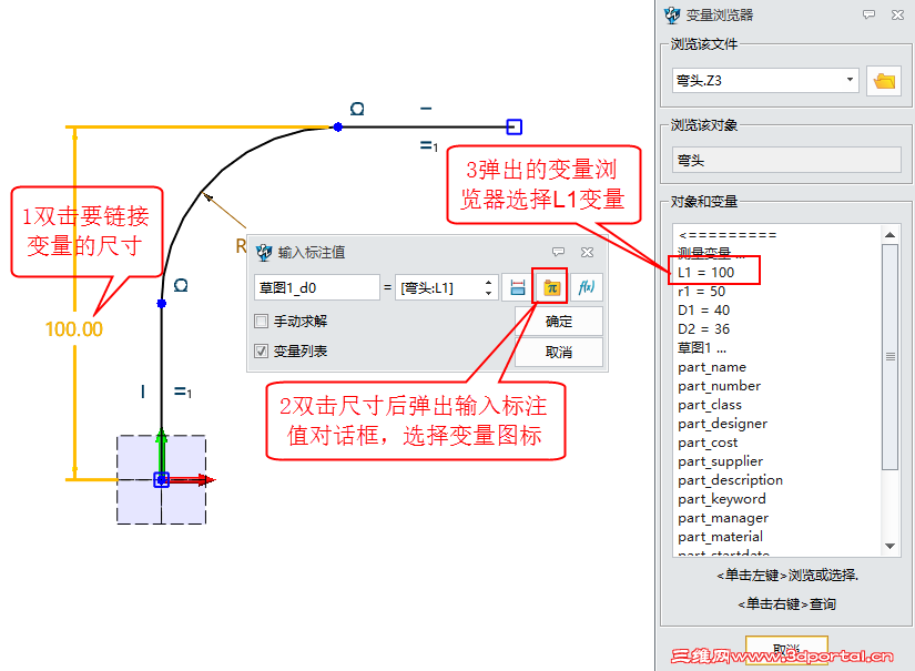

       2、创建弯头部件草图,参数如下:
; B7 S$ _0 H& h7 C
       草图尺寸100对应变量L1,R50对应r10 `# h0 r: X2 \1 j# w& m

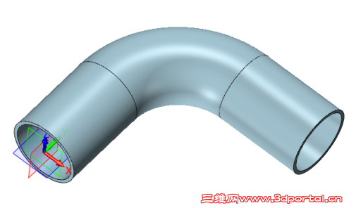

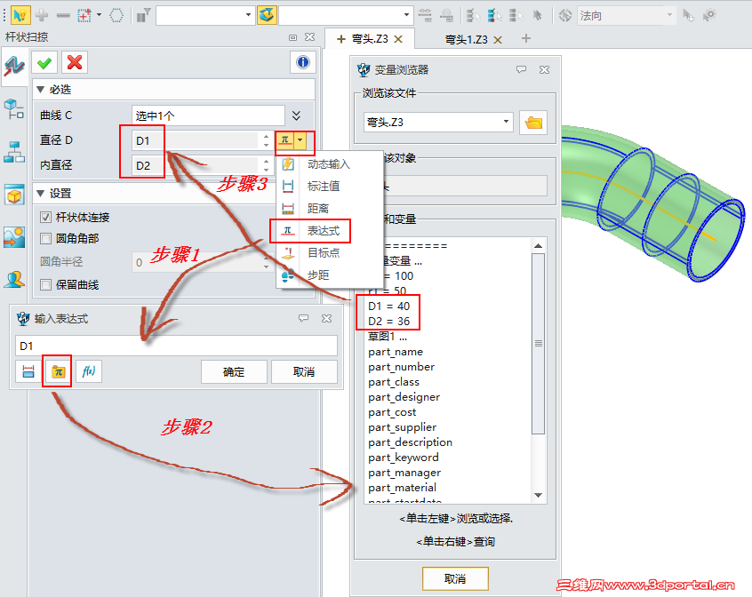

       3、使用杆状扫掠功能创建弯头,尺寸规格按下图步骤指定对应的D1/D2变量;# D0 n$ D2 R$ q4 D
       弯头模型:

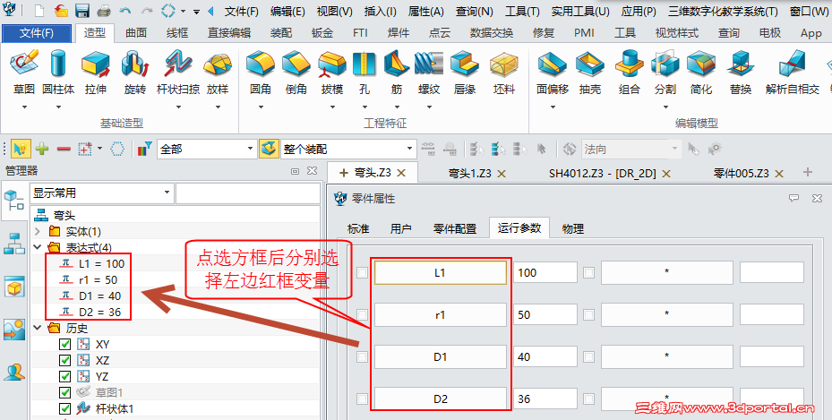

       4、完成模型的创建后就可以在属性-零件里指定运行参数8 J# i7 a1 D7 k' Y
       指定运行参数对应的变量( [6 T" m- p( H$ w

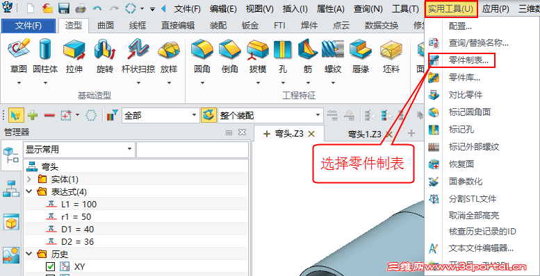

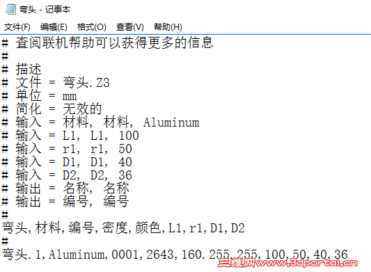

       5、接下来使用实用工具-零件制表创建
* K- X4 s! l3 D
       在弹出折对话框选择否,然后保存零件表。
0 m9 i0 b4 j: G. [5 l2 F4 Q

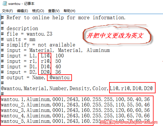

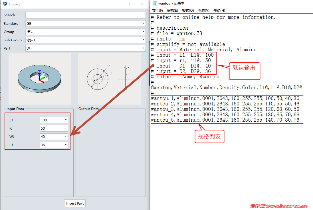

       用文本打开刚创建的零件表,按下图:( x/ J: T7 f" Q$ a$ I" M2 m, L
       原文档
; u% w# z9 \+ m  z5 ~
       更改后
% g. o7 W9 P0 x4 }8 E* F
       文档与调取窗口对应内容5 ~* }4 v  r8 G) Q! w, [) P/ V/ n

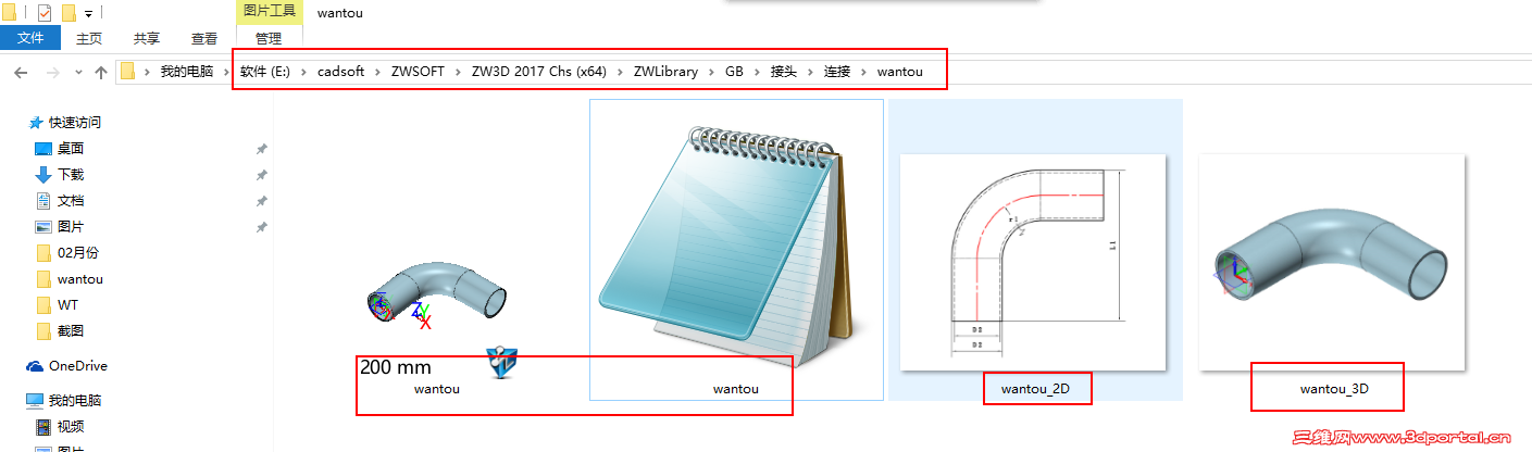

       6、将零件文件及零件表文件复制到下图路径里,另外制作两个JPG图片名称如下图所示,下面4个文件命名方式:aa.prt/aa.txt/aa_2D/aa_3D
4 x" ?6 m& y! K$ c3 q' }
       另外,文档内的零件名要与aa相同。
1 g% Z) U0 o6 v       完成以上操作就可以使用app模块下ZW3D Library调取零件。( }1 t1 Z* }2 X( y3 k0 h
