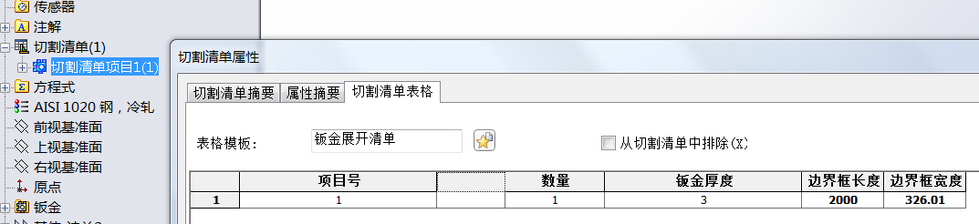

一直以为切割清单只对焊接件有用,今天发现钣金件也有切割清单。* J/ T  ?# }9 L( {7 R
单个钣金件可以调用切割清单,切割清单表格显示长宽及厚度质量等参数
! I6 f7 i* }( N8 B3 \4 z, R- X由钣金件组成的装配体,调用切割清单的时候发现有些钣金件没有以上参数,需要打开子零件的切割清单才能更新显示。: R6 a+ g  c- l

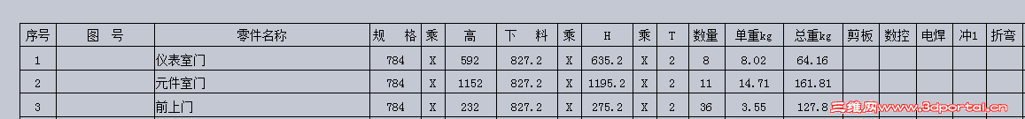

同问,我也想知道切割清单中的数据如何链接到工程图

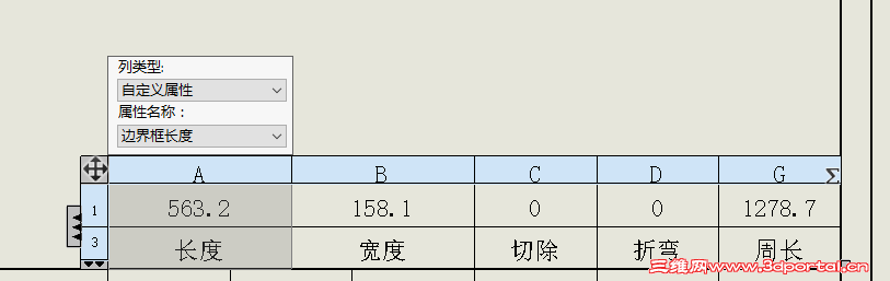

材料明细表  切除是内轮廓数量,折弯数就不用说了吧,周长是内轮廓加外轮廓(做一个方程式)

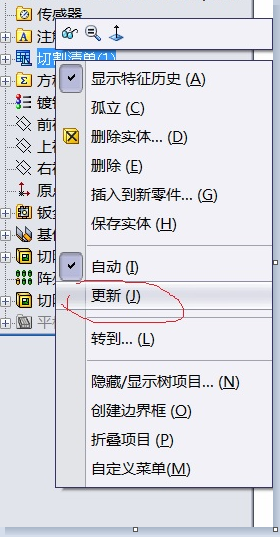

添加表格选择缩进模式,可以看见平板的参数,但是表格你必须要重新制作要包含3楼的项目才显示。
: b$ J0 B( a& ]( T% ?$ N我的问题是有些有显示,有些显示为0,必须要到零件上点下更新,才能看见
 楼主| 发表于 2017-3-11 15:48:51 | 显示全部楼层 来自: 中国安徽蚌埠
% y+ O8 o7 x% T+ l+ k$ m3 R0 w
4 i) C# J, U! ~* P# e, h如图需要点击更新

我的做法是把相关信息全都关联到属性里,如成型尺寸、展开尺寸、等等,如下图:  M8 N1 q8 Y; i5 u: r& R" u5 N
