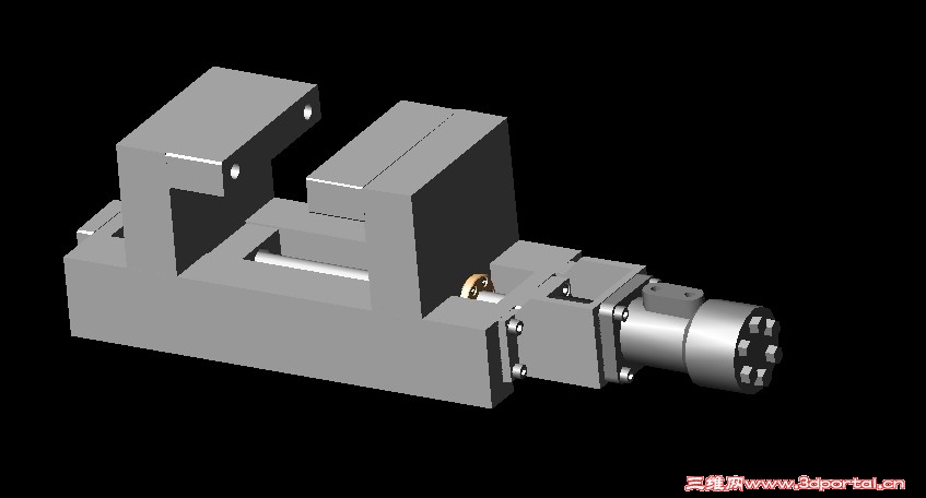

现在需要做一个伺服夹紧案例,夹紧后要一直保持一个力,到时间后松开。有几个疑问想请教,伺服是不是做转矩控制?怎样保持夹紧一个力而伺服不过载?熟悉的高手能不能分析一下具体的过程?谢谢?

液压马达式虎钳
