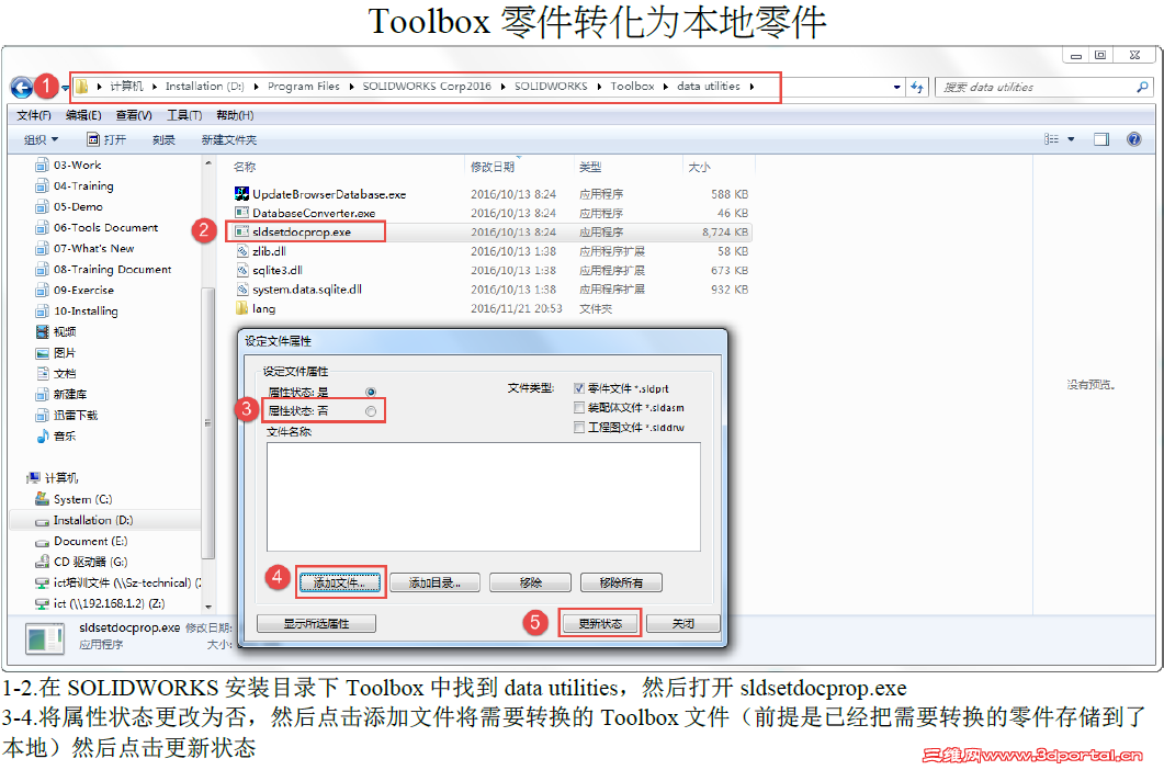

[电子教程] Toolbox零件本地化
发表于 2017-3-2 11:54:12 | 显示全部楼层 |阅读模式 来自: 中国广东深圳
利用SOLIDWORKS本身提供的工具将Toolbox零件转换为本地普通零件

楼主说的不大明白呢, 是生成普通零件,拷贝到其他文件也能使用吗?
