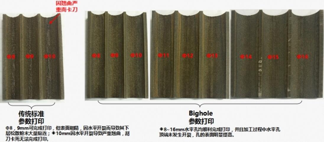

一般而言,模具冷却水路直径越大,冷却效果越好,生产效率越高。目前主流的标准参数可3D打印水平冷却水路直径最大不超过10mm,为避免卡刀风险,实际打印水路尺寸不超过6-8mm。而且,这种方法打印的水平水路表面较粗糙,在模具实际使用过程中容易造成水路的堵塞。若单方面追求打印更大直径超过8mm的水路,为保证水路表面质量,往往需要将水路设计为水滴状或椭圆状,而这对整个模具的强度有所损伤。
在此背景下,悦瑞三维着力于研发一种既可以增大可打印冷却水路直径,又同时提高水路表面质量的打印工艺,以此提高3D打印模具产品的竞争力。在持续摸索与数百次测试后,悦瑞三维技术研发团队通过对工艺参数的调整开发了全新的Bighole打印工艺,这使含有大尺寸水平孔零件的加工成为可能。
http://p2.ifengimg.com/web/2017_09/e52dee9cf659c22_w1096_h483.jpg
悦瑞Bighole打印工艺研发涉及3D打印激光功率、扫描速度、扫描间距与曝光策略优化等,相对传统工艺,这种更具针对性的工艺参数将可加工的水平水路直径从Φ8mm提高到Φ16mm。尤为重要的是,这一工艺的开发使得一些大尺寸模具的注塑周期缩短5%—10%,带来巨大的经济效益。此外,水路表面质量也较传统标准打印大大改善,降低了打印过程中因水平孔顶部翘曲而发生卡刀的风险,同时还可以减少支撑的使用,原材料耗损大幅降低。
