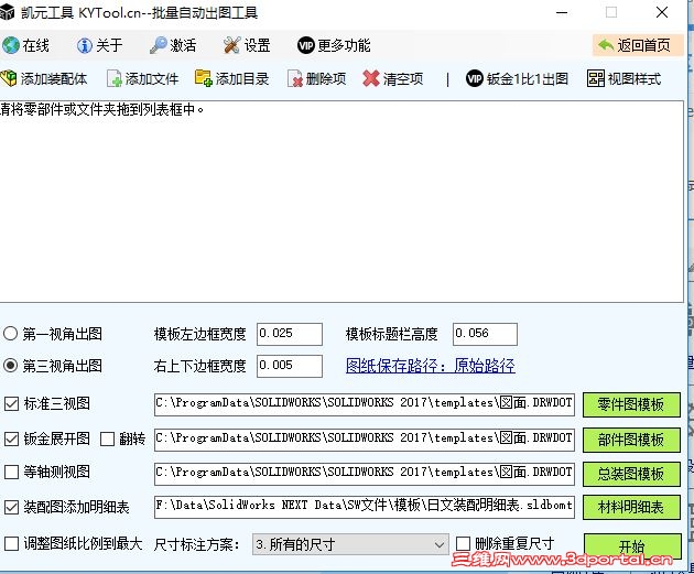

 楼主| 发表于 2017-2-27 08:35:42 | 显示全部楼层 来自: 中国安徽蚌埠
其实,我想要这个的目的是针对 钣金件的展开,是不需要标注尺寸,我目前有的工具只有工程图转换CAD,没有工程图的话就没有办法了,需要求救

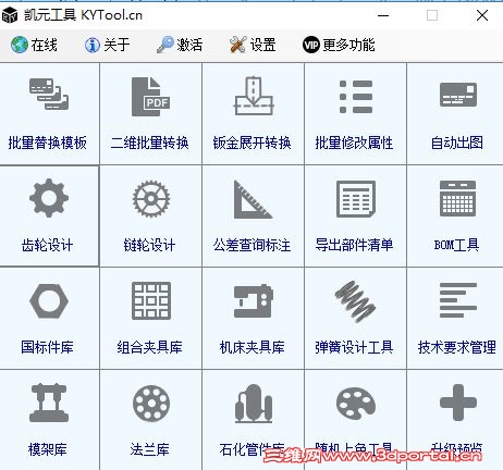

发表于 2017-2-27 20:18:39 | 显示全部楼层 来自: 中国辽宁大连
本帖最后由 hongwei_1987jp 于 2017-2-27 20:20 编辑 / K6 A0 D7 ]( z7 o" j! M
jinqin11 发表于 2017-2-27 15:37# G1 C, ~5 [- d6 u0 m0 `
task scheduler 速度有点慢,看着它做很累。空闲时可以让他来完成
$ E" O$ C6 a3 F搜搜有个软件,可以试试,需要付费

 楼主| 发表于 2017-2-28 11:27:51 | 显示全部楼层 来自: 中国安徽蚌埠
hongwei_1987jp 发表于 2017-2-27 20:18
* d7 _4 j4 x  ]4 A& }1 l( J搜搜有个软件,可以试试,需要付费
" \3 e: O  B% Q有免费的吗?
