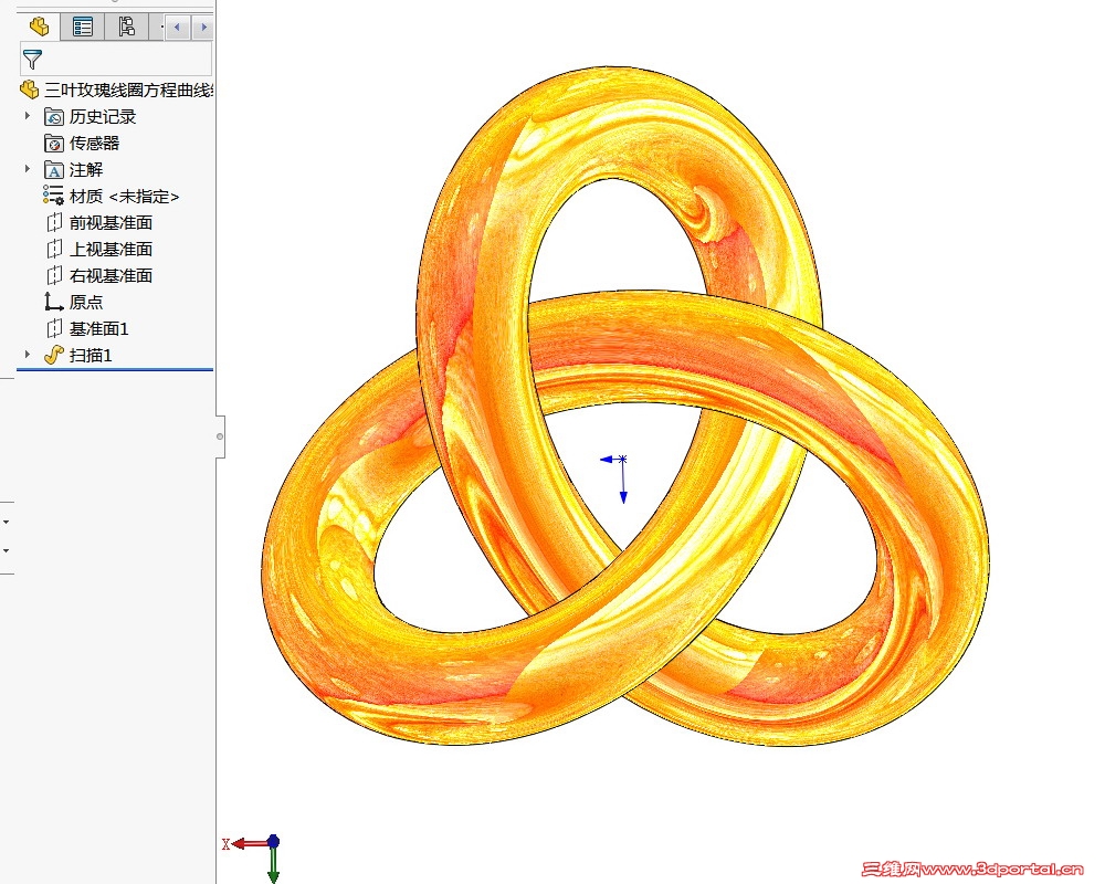

以前曾发过一个帖子——一个很简单但又很复杂的“怪圈”' W7 \/ e1 |* |0 X
http://www.3dportal.cn/discuz/forum.php?mod=viewthread&tid=1448559&highlight=%B9%D6%C8%A6: q; y8 ]+ W$ ^* r# D
丹大说这个圈和三叶玫瑰线相似,丹大也称该圈为连续弯管,丹大有个帖子叫【連續彎管方程建模】,在兴趣的朋友搜索一下就找得到。& a: m) K" ~* [

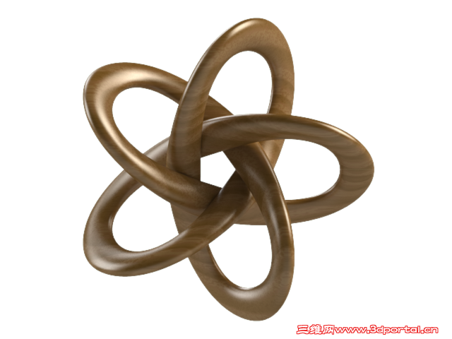

这个圈我起了个名字叫三叶玫瑰线圈,由于我比较愚懒,一直没有认真研究过这个圈,这两天有闲,就翻出来乱画了一下。- h: A0 f) N. `4 G6 o* c( Z% M
方程式方便快捷而且质量高,但那是高手的高端玩意,我只能从常规建模着手。4 ?& a, T3 r: m. ^3 I& q: x9 L8 k" e1 n
下面是我的常规建模作法
) U# P/ r& s: B% O8 |
: P" t* p$ s; F- K常规建模的XT格式文件
) u$ P: z# s+ A' t: L- ~ 常规建模XT格式.rar (38.26 KB, 下载次数: 26)
阿帕奇 + 3

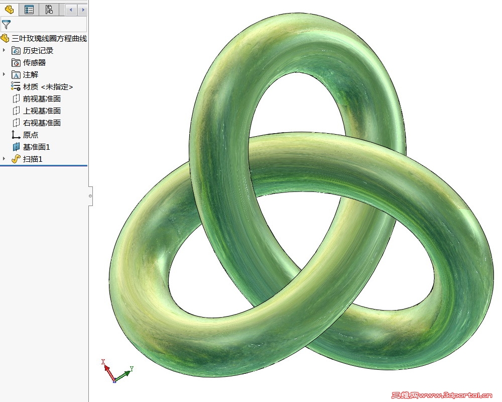

丹大的方程式作法
4 S: I2 k+ J9 X3 a! F: m8 m 0002a.jpg

发表于 2017-2-24 21:39:12 | 显示全部楼层 来自: 中国浙江嘉兴
練習支持2 Q9 D; j; B+ M. _5 d5 ~" P! J
  r4 Y: O. J: J. p, N" b 1.png + }6 I, Y4 S* w( @. P% z1 _  N
 楼主| 发表于 2017-2-24 23:11:05 | 显示全部楼层 来自: 中国
ryouss 发表于 2017-2-24 21:39
4 X8 P; h0 k3 Y練習支持
4 j% j: j+ Q7 v  G9 }, \多谢梁大支持!
& z' x3 [6 p9 u* y1 N2 l楼上几层已贴上方程式,对于方程式我是外行,还请梁大研究一下哪个方程式比较理想,最好能详细讲解一下。

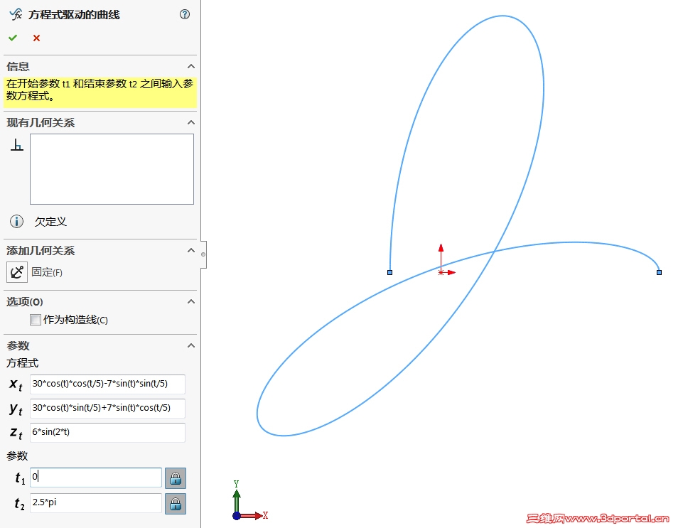

個人比較喜歡用如下方程式,5 u% s/ L: i  w1 s' \: B
雖然看來是較複雜,但是可以控制葉狀的大小,寬窄及Z向的間距,
+ C5 Q- I) v+ S3 l- }0 G如圖,適當改變 30 或  7 或 6 的值看看了!2 `. Y( ~& k3 n% R" W+ `* r

* z3 ]) ?- m0 f) w# g/ b很优美的曲线,了不起的梁大!+ e) V. {! Z1 O7 ^/ Y

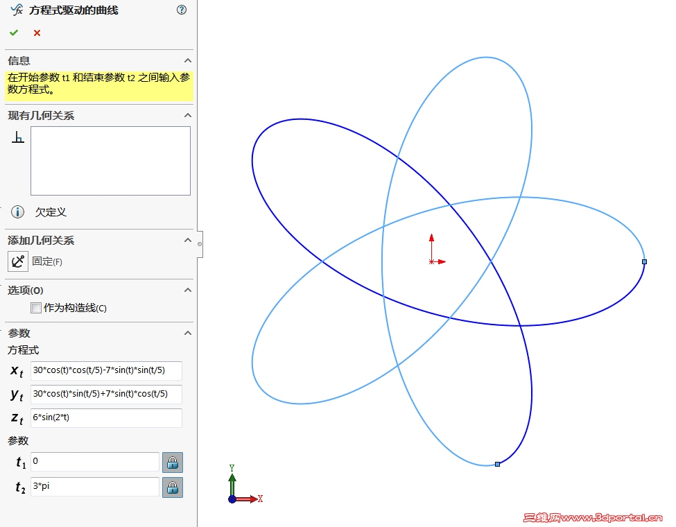

我笔记本上装的是2016SP4,我尝试把曲线分为2段再组成完整的闭合曲线,发现了如下问题:) {7 u, {7 u7 G% k( w2 m: H
当把t2设为2.5*pi时,曲线很显然是变形的;: h; w) w" f6 ?# ?# H$ Z, S8 s
但把t2设为不同于2.5这个数比如t2设为3*pi,则又是正常的,还请梁大解惑。" @2 ]% N; [2 L+ l* X! {! z

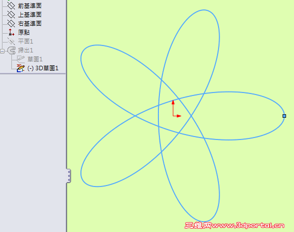

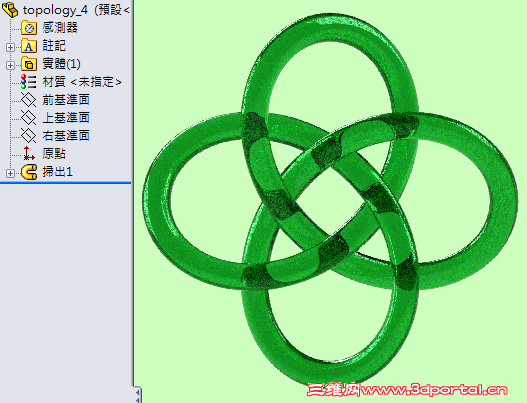

- `: u( G3 |8 o9 B+ q. z0 }; y如9#的方程式修改常數得下圖!6 T% ?( u- }1 t1 G0 {
/ N5 t5 ~' W! a- F, C  {/ n" _另五花瓣之圖,不須分成兩段,修改適當常數就可一氣呵成.0 v8 g1 b) ^  Y1 V) ?7 N# [; y+ C$ H

梁大说的是,只是不明白t2=2.5*pi时为什么会变形走样。
