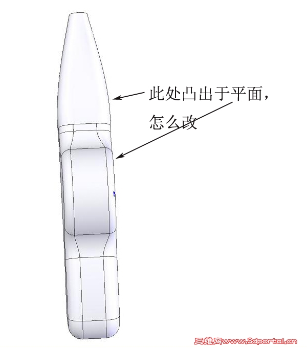

此处放样凸出于平面,如何解决

是这个样子吗?见下图:

是这个样子吗?见下图:
* `. ~. ?/ [4 d4 C- f6 N1 d8 z" L我要求的是相切过渡的,默认画出来 就有点大肚子凸,怎么改成相切过渡
发表于 2017-2-15 13:41:37 | 显示全部楼层 来自: 中国辽宁丹东
在放样特征中,结束/选择与面相切,这样行吗?; ^4 l8 v: M) o# Y/ g; @5 |2 B

结束约束那里选择垂直于面或者相切连续或者曲率连续试试,但是在中间的那个截面还是多少会凸起一些:% M9 N3 a2 G; V. b; L. c- s* @

* q/ I8 l3 `. A) b- b) k0 ]或者分成两段做放样:

, W% V1 [' Q1 E8 r- m/ t6 X在放样特征中,结束/选择与面相切,这样行吗?
+ S8 P* w# q0 j( i" F2 G* y2 `) f试过你了的,还是没我要的效果
 楼主| 发表于 2017-2-15 15:37:26 | 显示全部楼层 来自: 中国浙江杭州
havpower 发表于 2017-2-15 15:235 T6 c# u: D' |. P5 V1 Y* b1 {, b* g
" x7 w5 y* T1 k2 k9 C; E5 e. f
我也试过,就是去不掉,不知道这样会不会影响开模

中间  在 加一个 横截面 ,,应该就可以。
