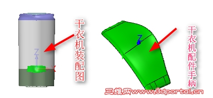

       实体分模是目前模具行业常用的分模方法,在本篇文章中,小编将以图1 中的干衣机的零件模具设计为例,向大家分享本人在使用中望3D进行实体分模时的工作流程操作心得。' N3 n9 F5 L. o" I& v4 ]6 m. t2 c
图1 干衣机零件

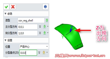

       首先,我们需要对产品进行定位,因为一般产品在最初的状态很难符合分模的实际要求,通过使用中望3D的“定位”功能,我们可以快速地让产品定位确定出模方向(图2)。
2 z0 r" g  x8 ?; f0 F
图2 产品定位

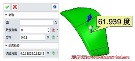

       再进行检查拔模,也是通过移动鼠标在产品的不同位置来显示出产品不同的角度,从而分析是否合适出模角度,如图4所示。% B, m- S! W0 y/ U
图4 检查拔模角度

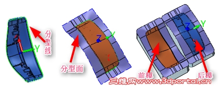

       通过“区域”功能来计算产品,快速定义出型芯和型腔。然后进行“补孔”操作,把一些开放区域做成片面。中望3D的“补孔”命令非常实用,能够快速实现补片面的效果。

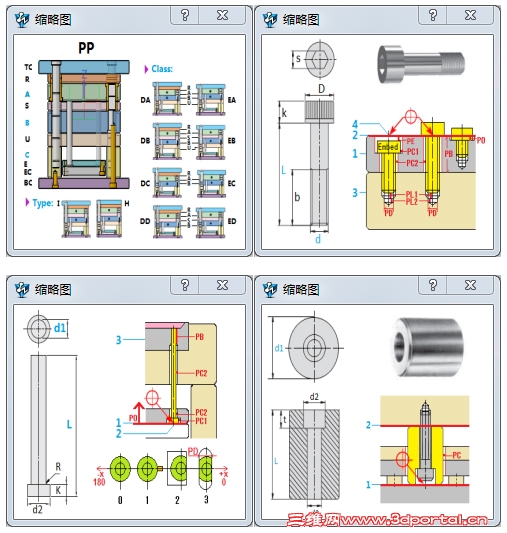

9 Y1 F. K0 |2 w: d       再用“分离”功能,创建区域造型体分离型芯和型腔生成分型线,通过分型线从而创建分型面。用“拆模”功能来修剪模板到型芯和型腔的分型面,最后得到前后模仁(图5)。然后进行拆镶件,滑块和斜顶,再根据工作中的需要调入相应标准件(图6)。
8 Z5 ]3 r  P# A
图5 分型线、分型面、前后模示例
图6 模具标准件库示例
       中望3D是一款国产专业的三维设计软件,操作起来易学易用,其模具模块能帮助设计师高效地完成各项模具设计工作:在模具设计前期准备工作中定位、厚度分析和拔模角度等能让设计师快速对模具设计产品进行分析;而区域、补孔、分离等功能则能让设计师在分型设计中快速生成分型线,创建型面;除此之外,中望3D的模具标准件库功能也是非常实用的,除了有龙记模架外,还有各种不同供应商、不同类型和规格的模架,以及其他标准件如顶针、司筒、撑头、中托司、滑块、小拉杆和螺钉等,设计师都可以根据工作需要调入使用。% R& p/ V6 p4 g+ U5 R
