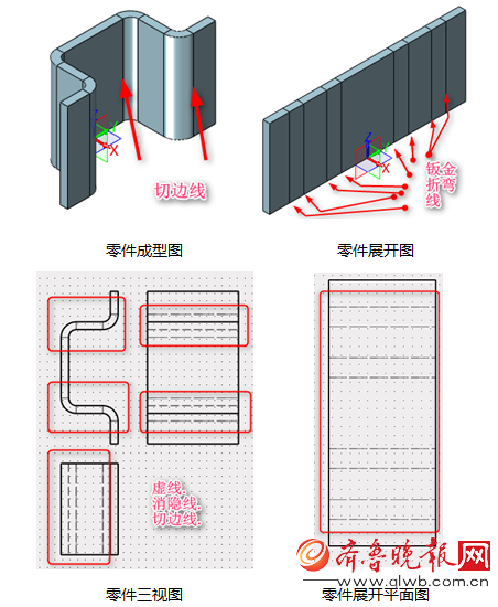

如下图1的零件所示,这些线条在钣金生产图纸中会影响视觉效果,在大型的装配工程图和复杂的钣金件工程图中,也会严重影响了车间工人识图的效果。

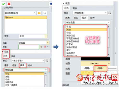

在工程图插入视图时,在菜单的“设置”选项中选择“线条”-“单独设置”,然后选择要消除的线条类型,最后选择“忽略”,操作可参照图2所示的指引。另外,在视图属性里也可以实现这样的设置功能。

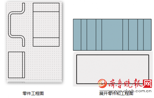

如图3所示,这就是设置后的样式效果,明显比图1要简洁、清晰得多。

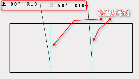

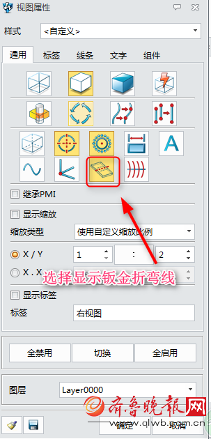

如果需要显示钣金折弯线条时,我们可以在“视图属性”里做出如下图4的选择,即会出现钣金折弯线了,效果如图5所示。
