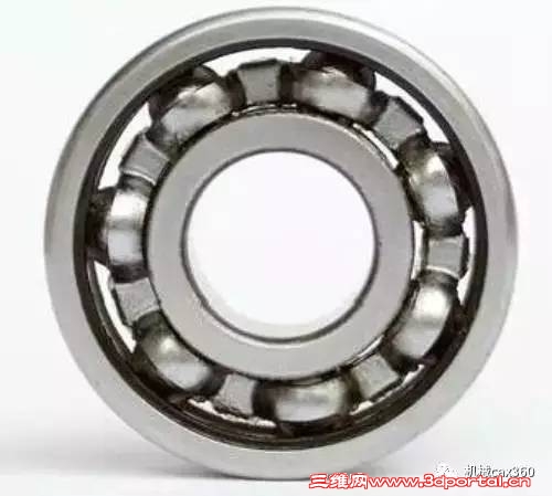

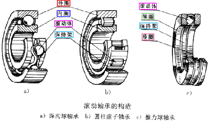

按运动元件摩擦性质的不同,轴承可分为滚动轴承和滑动轴承两大类。其中滚动轴承已经标准化、系列化,一般由外圈、内圈、滚动体和保持架四部分组成。
5 g# `( a2 |5 b: A( p3 y
2 ~, {8 d" }( A, {; _! }
3 ~2 u' H' W6 U5 Y
滚动轴承中常用的是深沟球轴承、圆柱滚子轴承和推力球轴承。
. C! M; A+ v5 U
3 p# g; b6 a9 P/ ]9 m6 U: v7 X2 w
▲图为深沟球轴承
! h! Y# _3 R8 _9 [# ?0 h& }

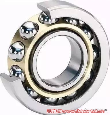

深沟球轴承主要承受径向载荷,也可同时承受径向载荷和轴向载荷。当其仅承受径向载荷时,接触角为零。当深沟球轴承具有较大的径向游隙时,具有角接触轴承的性能,可承受较大的轴向载荷 ,深沟球轴承的摩擦系数很小,极限转速也很高。
3 d7 C; [$ A/ `, \
▲图为深沟球轴承
/ y2 o: @* e- t/ T7 A- F% a
深沟球轴承是最具代表性的滚动轴承,用途广泛。适用于高转速甚至极高转速的运行,而且非常耐用,无需经常维护。该类轴承摩擦系数小,极限转速高, 结构简单,制造成本低,易达到较高制造精度。 尺寸范围与形式变化多样,应用在精密仪表、低噪音电机、汽车、摩托车及一般机械等行业,是机械工业中使用最为广泛的一类轴承。主要承受径向负荷,也可承受一定量的轴向负荷。
