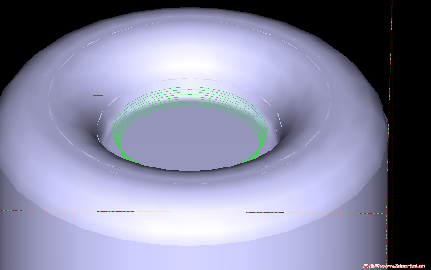

[求助] IGS导入到MC9里曲面有缝隙怎么解决啊大神们

发表于 2017-1-18 11:37:43 | 显示全部楼层 来自: 中国山东烟台
显示问题,都有缝
 楼主| 发表于 2017-1-18 15:33:25 | 显示全部楼层 来自: 中国北京
路过不买 发表于 2017-1-18 11:37( q+ Q1 h; ]. q+ s# w9 y* O6 q
显示问题,都有缝
- d5 L  S' k& ^# w
哦,我以为有问题呢,谢斑竹

发表于 2017-1-19 16:00:45 | 显示全部楼层 来自: 中国四川成都
我也遇到过类似情况,还以为是哪里设置不对,感觉导过来模型有些没有MC画的编出来的刀路顺畅,不知道大家是不是这样的
发表于 2017-1-19 16:24:28 | 显示全部楼层 来自: 中国上海
导出尽量以实体格式,曲面会有这种情况,都是公差的关系,试试用填补内孔方式补掉
