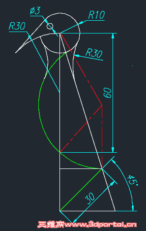

- [0 y7 g* O+ a  R鸡年画只小鸡

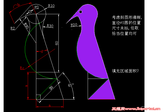

/ ]: D5 ]$ d5 Z0 y用AutoCAD作图法求出该题要求的5个数值:长度a、弧长b、半径c、角度d、图示彩色填充区域面积是多少。
: V  ?) O# k/ P6 R" b9 b1 v尺寸精度要求精确到小数点后4 位。角度单位必须使用十进制度数,不得使用度/分/秒,百分
8 s1 E2 K, b' n2 C. h  v0 `度和弧度,精度也要求精确到小数点后4位。2 v+ q/ u+ X' C
有兴趣的会员请将作图过程、方法、步骤等简单描述出来,另外截图,或将作图时CAD命令行文本截图(在CAD图形界面按功能键F2可显示命令行文本)。9 p3 E$ ?+ T) g% P' Q+ v
上传到附件,设置阅读权限为最高。& T) Q# x5 j4 P' W: W- A6 t
竞赛结束后由版主统一取消阅读权限。由评委评出最佳作图步骤的前几位给予20三维币奖励,次佳的几位给予10三维币奖励。

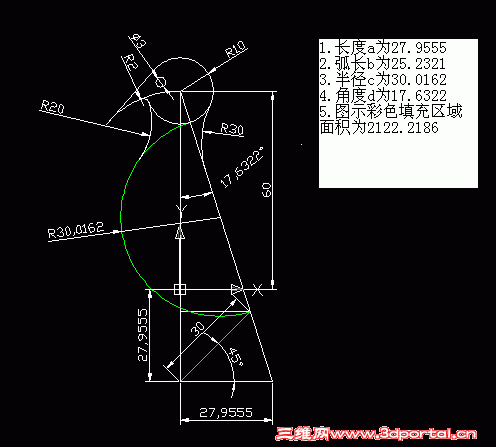

竞赛成绩见下表
$ `3 ^0 J7 O- ?( z& t* v+ E
$ o4 Y6 l7 ]0 ^& B) n9 D* ]; |2 h- {
楼层
用户名
A
B
C
D
E
正确数
标准答案
27.9555
25.2321
30.8293
17.6322
1741.8005
3

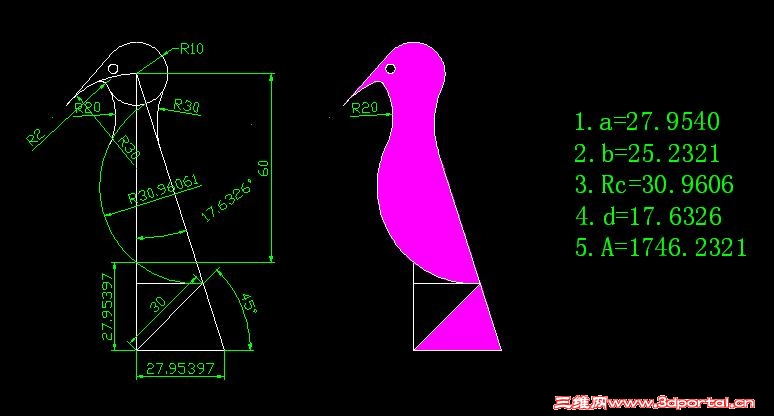

TKG-09
27.9540
25.2321
30.9606
17.6326
1746.2321
1
5

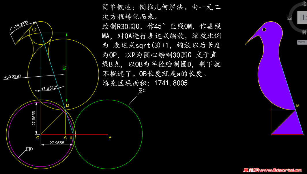

大隐于市
27.9555
25.2321
30.8293
17.6322
1741.8005
5

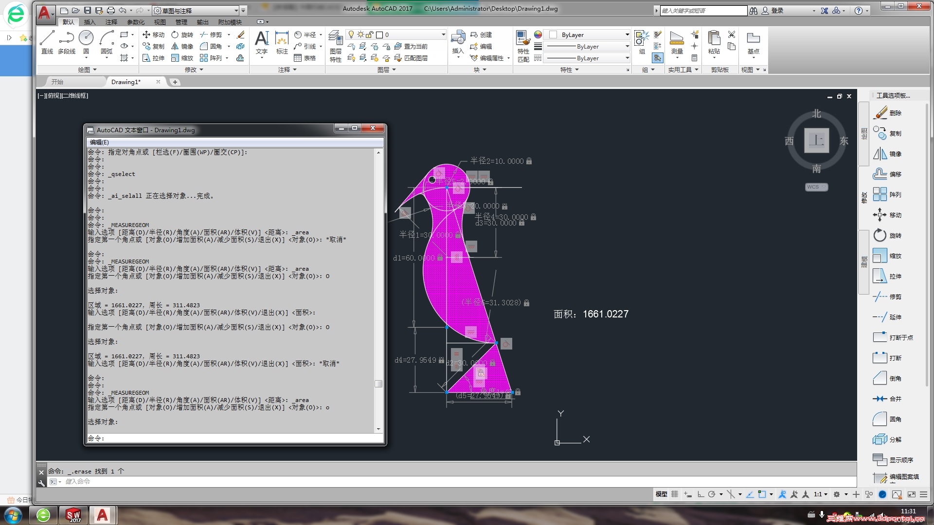

lijunq
27.9549
30.3028
1661.0227
0

gerald_lee
27.9555
25.2321
30.0162
17.6322
2122.2186
3

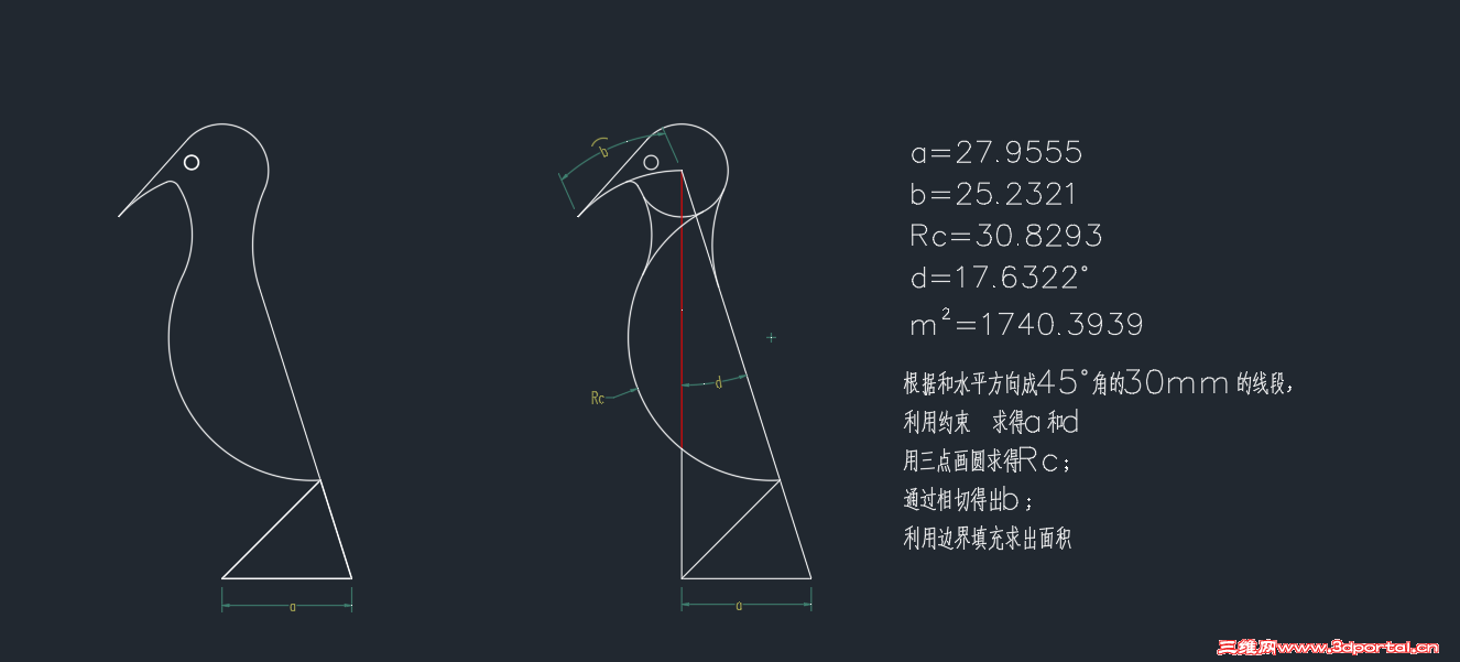

zero_lanlan
27.9555
25.2321
30.8293
17.6322
1740.3939
4

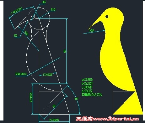

pppsheng
27.9555
25.2321
30.9619
17.6322
1745.7724
3

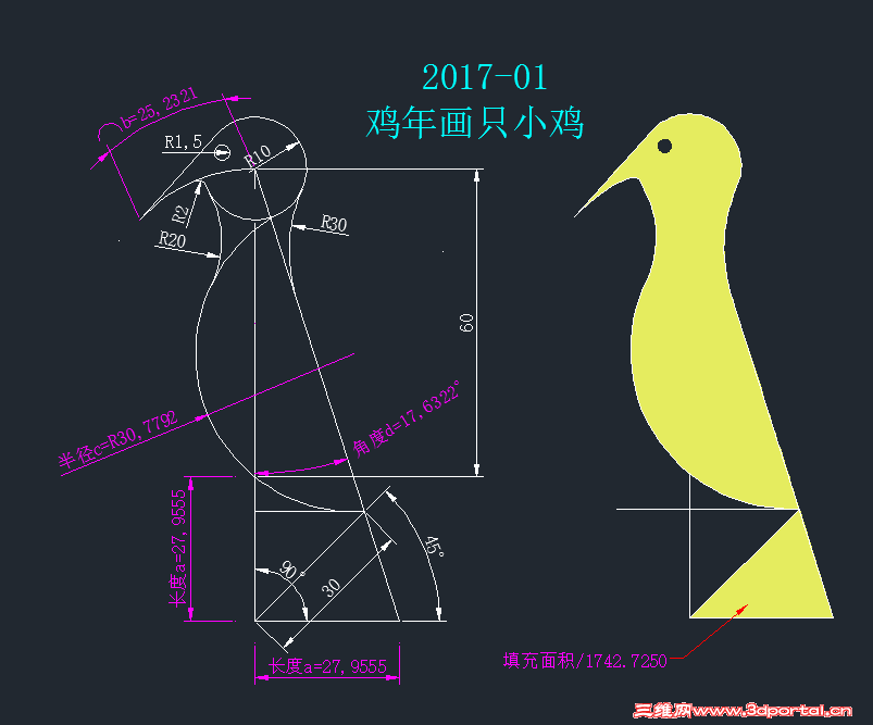

wupeiqi
27.9555
25.2321
30.7792
17.6322
1742.7250
3

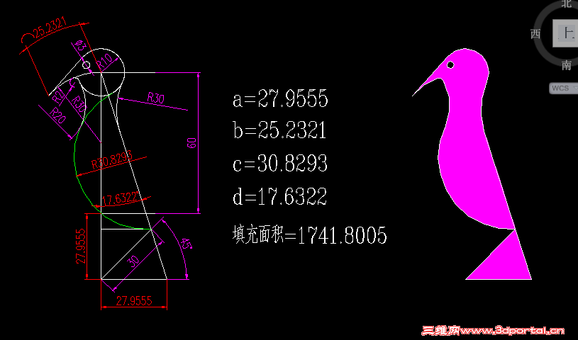

发表于 2017-1-16 11:27:04 | 显示全部楼层 来自: 中国安徽合肥
本帖最后由 大隐于市 于 2017-1-21 09:12 编辑 3 T3 t3 S  d& W& v& `. s+ I% E* E
5 \5 L5 c  g$ a0 J& \4 f- H
上传新的作业。2 k! {2 r( H8 H$ T: v5 [* ?0 s
2017年1月习题-2
2017年1月习题-2
! E# g7 Q5 o! B+ r, a7 C* l/ a' R& S! n% V
其实更改之前的题,我觉得也挺好的。
( A, T2 h" O1 Z/ {' m$ v( `我以为老师的设计隐含Rc圆与底下水平线相切,这样的话会涉及到二次曲线。
, w5 }+ A1 @) `$ L6 g$ X如下图:9 w( h5 R9 Y2 T

发表于 2017-1-21 09:05:36 | 显示全部楼层 来自: 中国江苏苏州
Rc3点画圆又理解错了,下边的与直线,点又取切点了。7 P, K% N+ a3 i* ^3 ]8 N
祝大家新年快乐!
