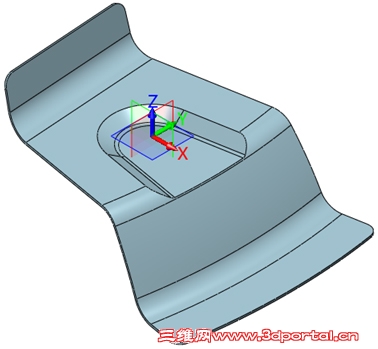

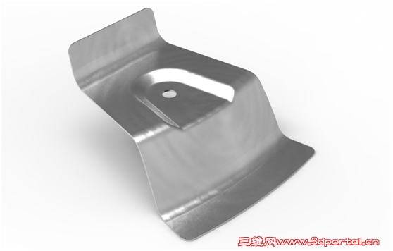

       钣金是制造型企业常用的零件之一,基于产品的造型和功能实现的需要,钣金件往往呈现出各种各样的形态,从简单到复杂,种类繁多。如图1所示,这是一款小货车上的钣金件,该零件包含了较为简单的直线折弯和冲孔,也包含了曲面折弯工艺和拉伸工艺,看似简单,但实际上在设计的操作上,却也具有一定的难度,对设计师来说有一定挑战性。
3 o4 L. z& |; Q: ]/ b- h2 D1 i
图1 小货车上的钣金零件

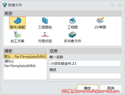

       第一步:新建一个名称为“小货车钣金件”的零件文件,如图2所示。
, C3 j5 o- N/ e
图2 新建零件文件

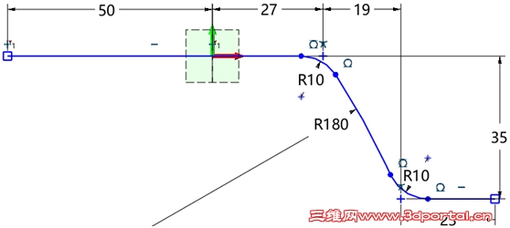

       第二步:在XZ工作平面上依次绘制如图3草图,完成草图绘制后退出草图。% O1 |2 }- O* c  I1 k  ?# _
图3 绘制草图

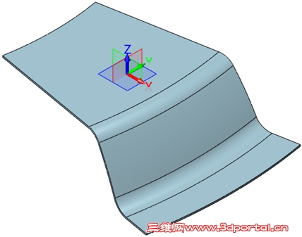

       第三步:草图旋转偏移处理。0 C4 k9 [& x0 n5 o& }, \8 }

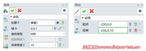

       对上步草图进行“旋转”,旋转类型为“对称”,结算角度为10°,然后旋转轴使用两点来确认,坐标为“-230,0,0”和“-230,0,10”,这两步操作的设置可参考图4。% j3 {( i# U% d0 f
图4 设置参考
       接着,内部偏移1mm,完成后如下图5所示。+ q$ r4 ^0 J  q+ B3 s% V1 m
图5 旋转偏移后的效果

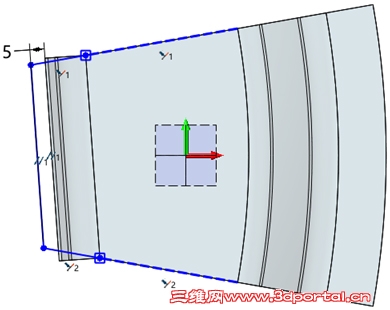

       第四步:在XY工作平面上绘制如图6所示草图。% G0 x# t$ A) l2 A" n4 n
图6 绘制草图
       第五步:对图6的草图进行“拉伸切除”,效果如图7所示。+ a9 S# Y9 o. c2 X* y! t1 g5 \6 O8 z2 z
图7 拉伸切除效果

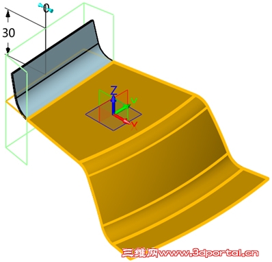

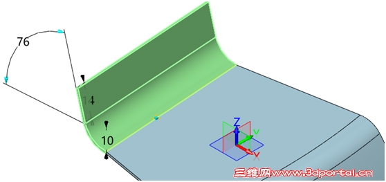

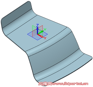

       第六步:使用“全凸缘”,如图8所示。
4 C9 @0 _  G7 C" U; C) B
图8 全凸缘操作效果

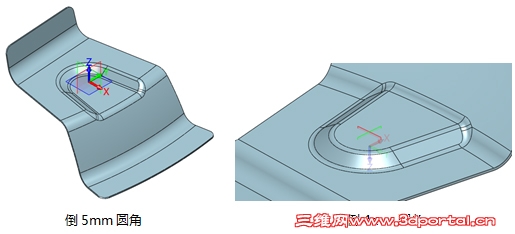

       第九步:对4个角进行5mm的倒圆角,如图11所示。
7 W) c- P+ k' }  y! T
图11 倒圆角

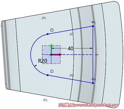

       第十步:在XY工作平面上绘制如图12所示的草图。
0 l8 R, Z6 h) G$ F' f
图12 绘制草图

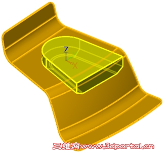

       第十一步:对图12的草图进行“拉伸”成实体,厚度为向下4mm,如图13所示。
  B. f& U9 w1 V  e. j0 }
图13 拉伸成实体

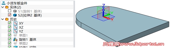

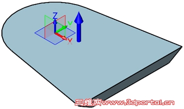

       第十二步:隐藏实体1(图14),然后对实体2进行60°的拔模,方向为Z轴,只有圆弧竖直面和它相邻的竖直面进行拔模,如图15所示。" C" B. N/ a0 z: x( ]2 m9 D
图14 隐藏实体1
图15 拔模

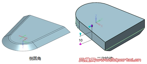

       第十三步:对实体2底部进行3mm的倒圆角,对第十步中的草图进行二次拉伸,如图16所示。# l: ~6 @5 g8 F. A  d! k# R
图16 倒圆角及拉伸

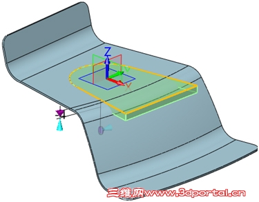

       第十四步:使用“冲压”功能,拾取下图17的钣金件为“基体”,第十三步中创建的造型为“冲压体”。
4 o1 b1 a1 O# j4 \2 N3 l% E
图17 钣金基体

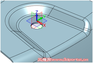

       下图18背后部位的三个面为“边界”,应用操作后,创建出下图19的成型特征。6 [% H9 D8 J$ E8 }% o2 h# r
图18 背后部位
图19 成型特征
