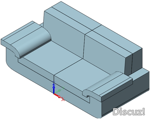

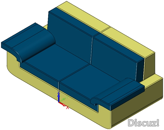

       产品的设计开发,一般经过概念设计、参数化设计和详细设计三个阶段,这种过程称为自顶向下设计。其中,通过草图模型进行自顶向下设计,是一个最基础的设计方法。在本篇文章中,我们将通过一个双人沙发设计案例,来了解中望3D怎么通过草图模型,来进行自顶向下设计。
  e6 E2 D! s, C7 n: A2 O       下图1即是本次要完成设计的沙发造型。
$ p9 C6 h2 V0 q8 _  t0 K7 L
图1 沙发
! H5 o, X' ?& I, ~       下面我们来看看具体操作步骤:( ~% y  p- e0 A1 t

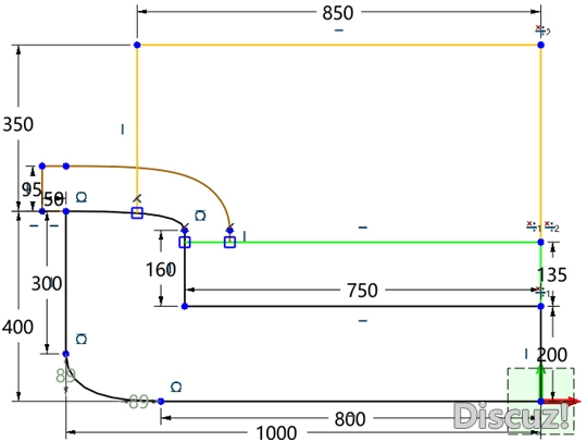

第一步:草图绘制
2 j1 o8 A2 ~5 [1 p# J: ]' K       新建名称为“sofa”的文件,在XZ工作平面上绘制图2所示的沙发底座草图。
! b+ Y$ h7 _* J9 I. {7 Y( |
图2 沙发底座草图

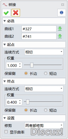

' q( t& f/ }/ @1 V9 I$ w' b! f       扶手位置使用“连接”命令进行创建,相关设置可参考图3,图4为创建效果。
% u- i9 x9 Y  W6 ]
图3 “连接”设置
' E/ Y# n, h# B7 K& A* N

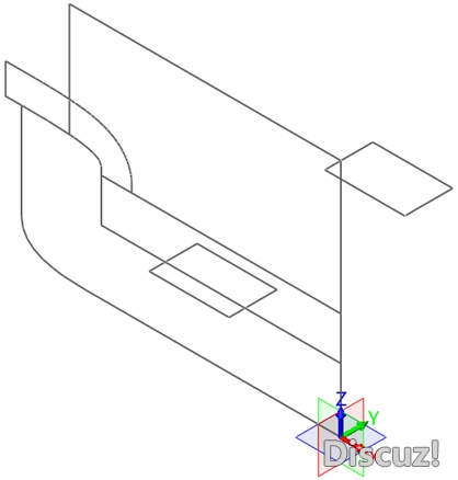

  d9 A. F6 g5 |" {       最后,在XY工作平面上绘制图8所示的沙发底座草图,该部分草图作为草图2。/ `9 X: E$ {1 f! ]9 B( J
图8 沙发底座草图
0 v$ s" m4 ?  c# C- X  L2 x       图9就是整个沙发设计的草图绘制效果。
& x7 v' j2 r( e7 L/ G0 e7 `# N
图9 沙发草图效果

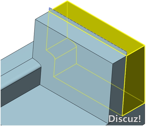

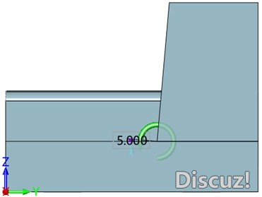

' Y- K* N4 g& T& ~7 P* U2 _       使用“直接建模”的方法,对靠背面进行5°的拔模操作,如图12所示。
4 w) t, h! e! f& k: t8 |
图12 拔模

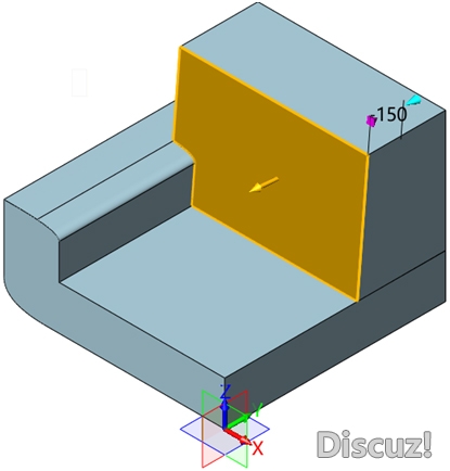

6 X5 I7 M5 V- l3 S/ F. ?       使用“面偏移”方法,创建辅助面,偏移距离为“150mm”,如图13所示。
% _9 r7 p; O  J7 \8 |  x
图13 面偏移

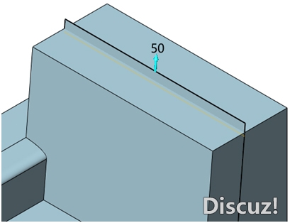

7 F# c+ Y0 ]7 n$ s/ a3 j6 {* \8 @7 l
       使用“面延伸”方法,让辅助面伸出实体,如图14所示。
0 j4 [9 v( M; Y  x- w
图14 面延伸
7 V0 F' b0 p" M1 @- G
       使用前面创建的辅助曲面对靠背实体进行“实体分割”,如图15所示。$ @; y* B# H1 W
图15 实体分割

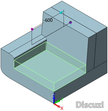

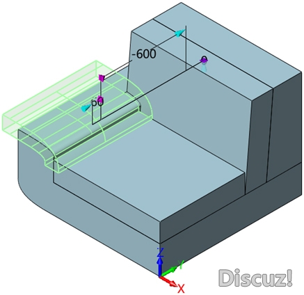

7 e: m) V. K( `$ n       使用草图1,拉伸出坐垫部分,如图16所示。
/ y$ d% A+ i2 j; j- [0 |
图16 拉伸坐垫
3 X+ f! e0 ?9 O9 Z7 ?/ L1 ^: g# c

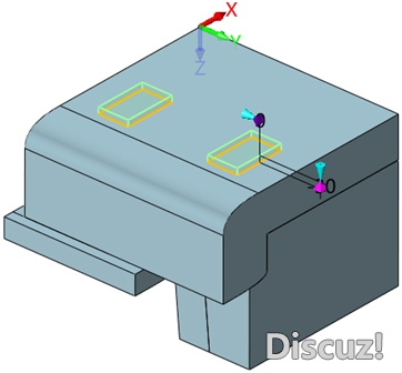

       使用草图1,拉伸出扶手部分,如图17所示。2 C3 N+ |+ w" K& v' ?
图17 拉伸扶手

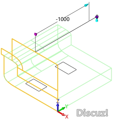

3 I4 |0 C! K; W/ B       使用草图2,拉伸出脚垫部分,如图18所示。
' r* c- R6 b( V4 g
图18 拉伸脚垫

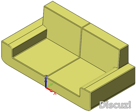

( U6 M& I" L9 j  \& l4 }       “镜像”所有造型,如图19所示,然后选择所有边,进行“10mm”的倒圆角操作,即可得出图20中最终的设计效果。
8 D9 s! y$ S( o4 s3 ~( R
图19 镜像效果
: C% T# D; Q( r
图20 沙发设计效果

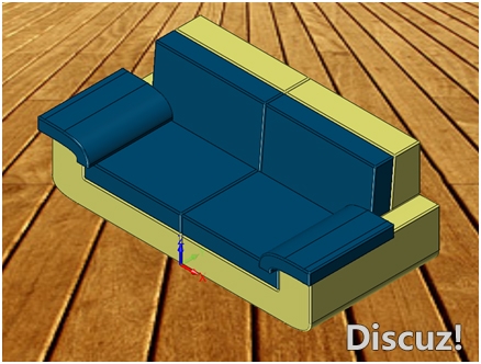

       隐藏不需要的对象,对沙发的底座,即下图21所示的实体进行颜色设置,大家可以根据喜好,调配不同的颜色。5 V: R' b) m; M& f
图21 底座调色
" E1 q$ @: j/ y: r' \
       调完底座颜色后,调出沙发的其他部分,隐藏底座等不需要的对象,再次进行颜色设置,如图22所示,然后显示所有实体。
1 j, D9 s0 B; W# h' F
图22 坐垫靠背扶手调色
